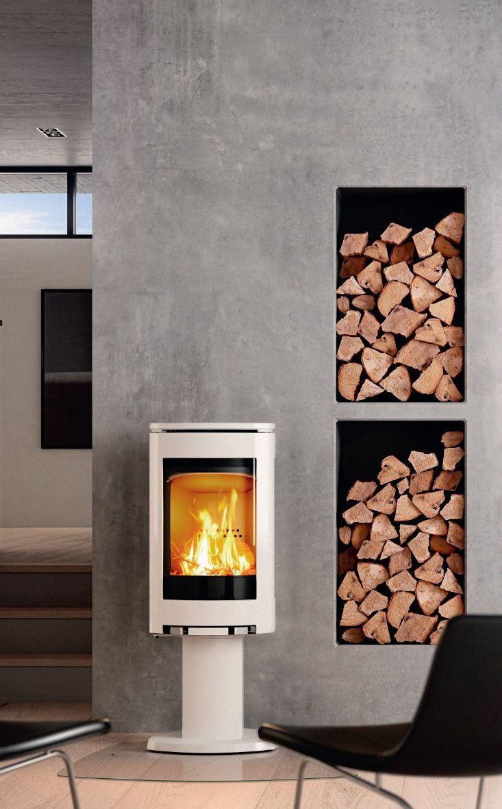

Ekoprojekt (ecodesign) to unijna dyrektywa (2009/125/WE), ustalająca zasady określania wymogów odnośnie urządzeń związanych z energią - sprzętów AGD, systemów wentylacyjnych, urządzeń grzewczych. Zgodnie z nią, wprowadzane do obrotu kominki (w unijnej nomenklaturze miejscowe ogrzewacze pomieszczeń na paliwo stałe) od początku tego roku muszą spełniać bardziej restrykcyjne wymogi dotyczące m.in. emisji cząstek stałych, gazowych związków organicznych, tlenków azotu i węgla oraz efektywności energetycznej. Krótko rzecz biorąc, mają pracować tak, żeby ich eksploatacja nie wpływała negatywnie na środowisko. Warto zauważyć, że producenci dostosowali się do tych regulacji już wcześniej i w latach poprzednich nabycie takiego urządzenia nie stanowiło żadnego problemu.
Zakup kominka spełniającego wymogi ekoprojektu od dawna nie stanowi problemu. (fot. z lewej: Kratki.pl, fot. z prawej: Jøtul)
