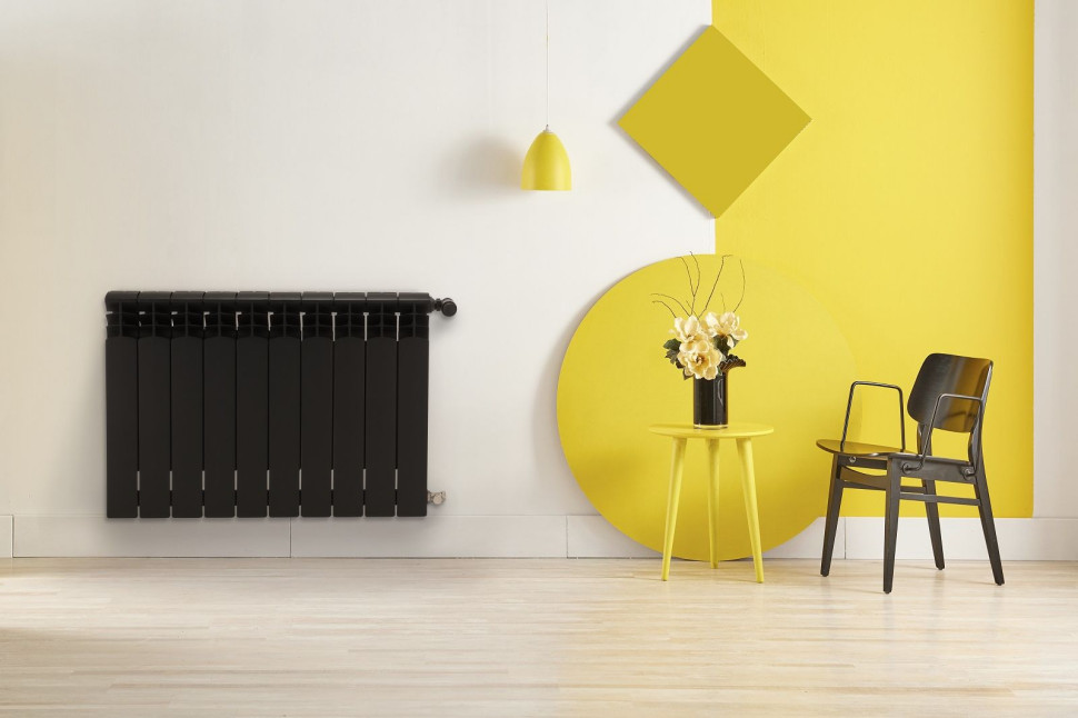

Grzejniki aluminiowe członowe
Są produkowane nie z czystego aluminium, lecz ze stopów zawierających także krzem i miedź. Do ich zalet należy zaliczyć doskonałą przewodność cieplną, niską masę, wspomnianą już niewielką bezwładność oraz gładkość powierzchni, co ułatwia utrzymanie grzejnika w czystości. Są odporne na korozję, ale nie poleca się ich do instalacji miedzianych. W takim połączeniu zaleca się stosować inhibitory korozji, a w miejscach łączenia grzejnika z kształtkami z miedzi umieszczać dielektryczne przekładki.
Kaloryfery z aluminium nagrzewają się szybciej niż stalowe, a ponieważ są lekkie, można je montować również na stelażach ścian z płyt gipsowo-kartonowych. Sprawdzą się w systemach grzewczych z automatyką, zarówno otwartych jak i zamkniętych. Ich wadą jest mniejsza odporność na uszkodzenia mechaniczne.

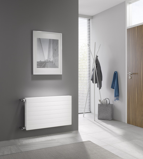

Grzejniki płytowe
O gładkiej powierzchni to najpopularniejszy dziś rodzaj kaloryfera. Są produkowane w wielu rodzajach, wymiarach i kolorach. Przede wszystkim z blachy stalowej. Składają się z jednej, dwóch lub trzech płyt grzejnych, wytwarzanych z dwóch arkuszy blachy, uformowanej tak, że powstają kanaliki, którymi przepływa woda. Do płyt mogą być dogrzane elementy konwekcyjne z blachy, zwiększające powierzchnię oddawania ciepła. Całość od góry przykrywa kratka, przez którą wypływa gorące powietrze. Płyta czołowa bywa płaska lub profilowana, a zwiększające moc ożebrowanie wyraźnie utrudnia czyszczenie. Grzejniki płytowe mają niewielką pojemność wodną i bardzo szybko reagują na zmiany zapotrzebowania na ciepło, co pozytywnie wpływa na koszty ogrzewania domu. Są estetyczne i dość lekkie.
Nie nadają się do instalacji grawitacyjnych (ze względu na duże opory hydrauliczne), ani do instalacji otwartych (tlen z powietrza sprawia, że korodują). Chociaż powierzchnie grzejników stalowych pokrywa się lakierem proszkowym, to lepiej nie montować ich w pomieszczeniach wilgotnych, np. w łazience, ponieważ w takich warunkach są bardziej podatne na rdzewienie.
