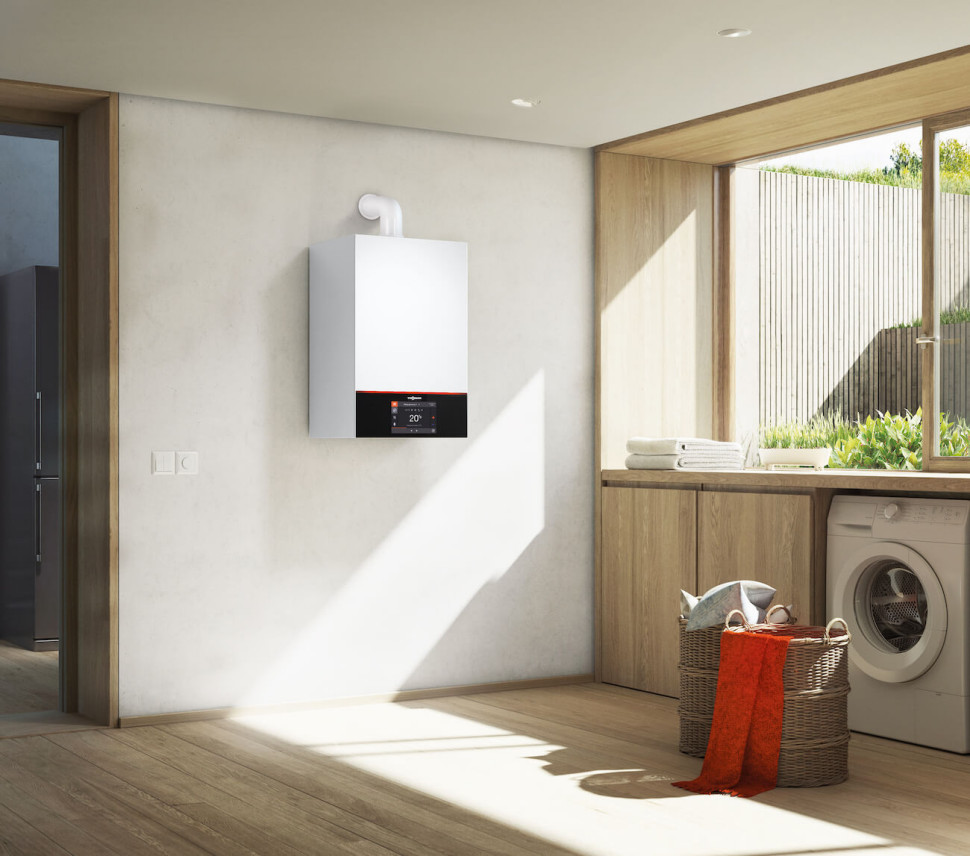

Kotły gazowe i polityka UE: czy warto je jeszcze wybrać do ogrzewania domu?
Ogrzewanie gazowe przez wiele lat było najbardziej pożądane przez właścicieli domów, ale również najbardziej promowane przez kolejne rządy. Całkiem słusznie jest bowiem postrzegane jako czyste, bezobsługowe, bardzo łatwe do sterowania, a przy tym uniwersalne. Chodzi o to, że dobierając odpowiedni kocioł gazowy można skutecznie ogrzewać budynek o praktycznie dowolnej wielkości, o różnym standardzie energetycznym, zarówno taki z podłogówką, jak i z grzejnikami. Przy tym kotły gazowe są niezbyt drogie i nie zajmują wiele miejsca (te bez zasobnika c.w.u. mają wielkość małej szafki wiszącej). Ważną zaletą jest również to, że nie trzeba ich umieszczać w wydzielonej kotłowni, można je założyć w kuchni, łazience, czy wiatrołapie.
Niestety, Unia Europejska - w ramach polityki klimatycznej - planuje odchodzić od ogrzewania gazowego. Od 2030 r. planowany jest zakaz montażu kotłów gazowych w nowych domach jednorodzinnych. Kotły gazowe już działające mają być zaś stopniowo zastępowane innymi urządzeniami grzewczymi, na paliwa inne niż kopalne. Ewentualnie zmieniane w układy hybrydowe (np. kocioł i pompa ciepła). Na razie mamy niejako pierwszy etap tego procesu, gdyż od początku 2025 r. zlikwidowano państwowe dotacje na montaż kotłów gazowych.
Dla tych, którzy chcą wymienić stary kocioł gazowy na nowszy model bardzo ważne są dwie kwestie techniczne. Po pierwsze, nowe kotły gazowe to prawie zawsze urządzenia kondensacyjne. Co oznacza, że komin musi być odporny na działanie kondensatu. Te w starych domach (nawet prefabrykowane) trzeba więc zwykle wyposażyć we wkład kominowy. Po drugie, niemal wszystkie nowe kotły gazowe są przystosowane do pracy tylko w układach z zamkniętym naczyniem wzbiorczym. Stare instalacje z naczyniem otwartym (przelewowym) trzeba więc przerobić.

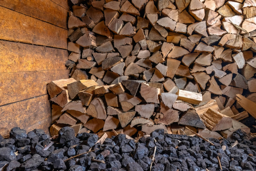

Kotły na paliwa stałe: ogrzewanie węglowe zakazane, a na pallety promowane
Paliwa stałe to bardzo duża i zróżnicowana grupa - od grubego węgla (tzw. kostka i orzech), przez ekogroszek, drewno w szczapach (kawałkowane), aż po pellety. Poza tym mamy jeszcze rozmaite brykiety (drzewne, węglowe, czy brykiet torfowy), zrębki, słomę, pestki owoców itd. Wszystkie mają pewne cechy wspólne, dotyczące chociażby wymogów odnośnie kotłowni, w której kocioł na paliwo stałe pracuje.
Jednym z najważniejszym jest to, że kotłownia musi mieć wentylację grawitacyjną. Co oznacza, że np. w domu z rekuperatorem trzeba ją oddzielić od reszty pomieszczeń szczelnymi drzwiami i wykonać odrębną wentylację.
Jeżeli chodzi zaś o kwestie związane z obsługą, to należy wyraźnie rozdzielić kotły na paliwa stałe zasypowe oraz z podajnikiem. W tych pierwszych paliwo trzeba uzupełniać co kilka godzin, natomiast w modelach z podajnikiem dosypuje się go raz na kilka dni, w zależności od pojemności zasobnika. Oznacza to nie tylko zupełnie inny poziom obsługi kotła, ale również automatyzacji samego procesu spalania.
Kolejny podział dotyczy pochodzenia paliwa. Węgiel jest paliwem kopalnym, podobnie jak gaz ziemny i UE od niego odchodzi. Natomiast pellety, drewno kawałkowane, czy zrębki to tzw. biomasa. Ta jest zaś klasyfikowana jako paliwo odnawialne, a więc ekologiczne i warte promowania.
Wspólną cechą wszystkich kotłów na paliwa stałe jest natomiast fakt, że przygotowują one wodę o dość wysokiej temperaturze. Nie jest to problemem w przypadku grzejników ściennych, jednak na potrzeby ogrzewania podłogowego temperaturę wody trzeba obniżyć. Zakłada się w tym celu układy mieszające. Na szczęście, dla żadnego sprawnego instalatora nie jest to już obecnie wyzwaniem.

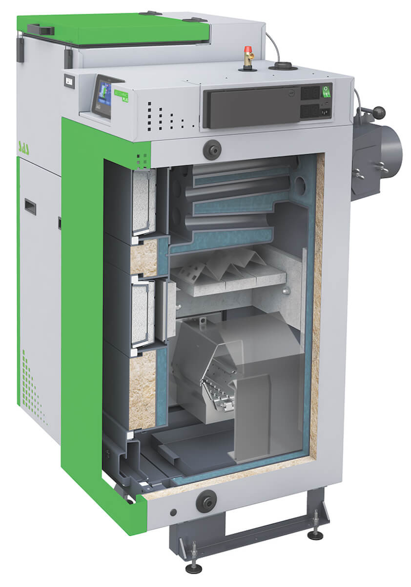

Kocioł na pellet do ogrzewania domu
Kotły na pellety wykorzystują ekologiczne odnawialne paliwo. Można je stosować we wszystkich instalacjach grzewczych, zarówno w nowych, jak i starszych domach, fot. SAS
Warto dodać, że - inaczej niż w przypadku pomp ciepła i kotłów kondensacyjnych - obniżenie temperatury wody w obiegu nie przynosi tu korzyści ekonomicznych. Kocioł na paliwo stałe nie działa wówczas z wyższą sprawnością, ani w jakikolwiek sposób lepiej. Wręcz przeciwnie, zbyt niska temperatura wody w obiegu c.o. (szczególnie na powrocie do kotła) może być problemem i być szkodliwa dla kotła. Istotną zaletą kotłów na paliwa stałe jest natomiast fakt, że bardzo dobrze nadają się do ogrzewania również starszych domów - w tym gorzej izolowanych i z wysokotemperaturowymi grzejnikami. Są więc bezpiecznym wyborem w przypadku termomodernizacji starego domu.
