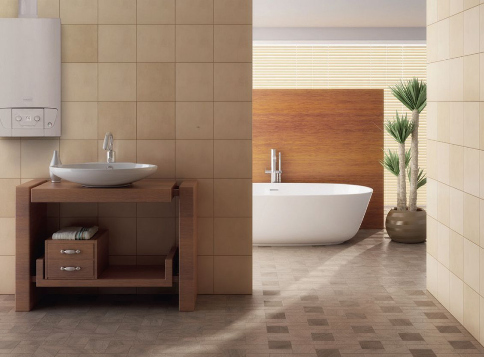

Kocioł gazowy w łazience
Kotły gazowe charakteryzuje wysoka moc przy niewielkich wymiarach. Wzrost mocy niemal nie przekłada się przy tym na wzrost ceny. (fot. De Dietrich)

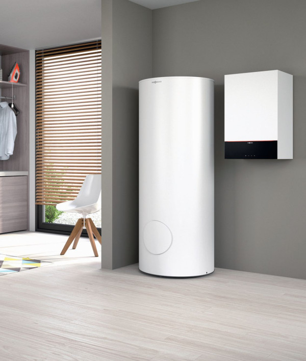

Zasobnik c.w.u. zajmuje więcej miejsca niż sam kocioł
Zasobnik c.w.u. zajmuje więcej miejsca niż sam kocioł. Dobierając jego wielkość powinniśmy uwzględnić pojemność wanny oraz wydajność (przepływ) prysznica lub deszczownicy. (fot. Viessmann)
