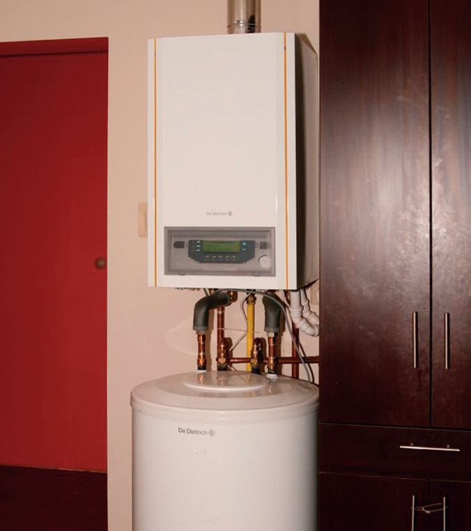

Kocioł kondensacyjny
Kocioł kondensacyjny nie musi stać w kotłowni, tylko dowolnym pomieszczeniu użytkowym - kuchni, łazience, przedpokoju, garderobie... (fot. Błażejewski)
