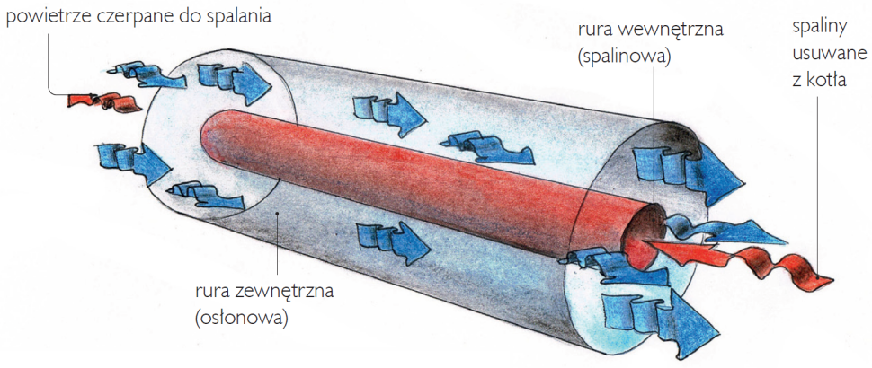

Schemat: Zasada działania przewodu powietrzno-spalinowego
Zasada działania przewodu powietrzno-spalinowego.
