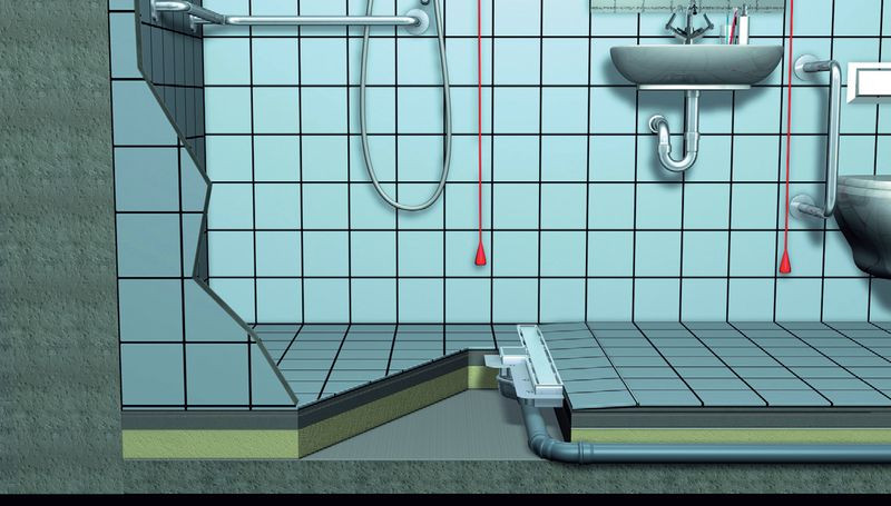

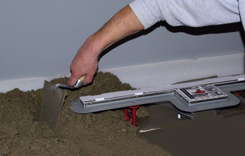

Etap 2: Montaż elementów odwodnienia

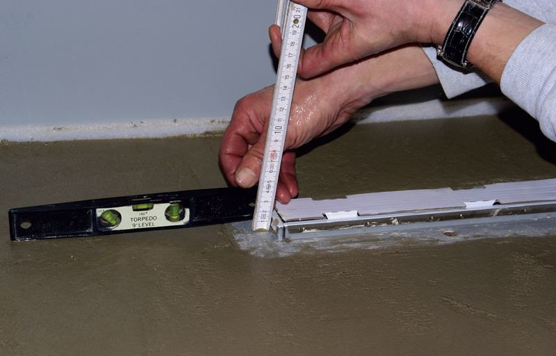

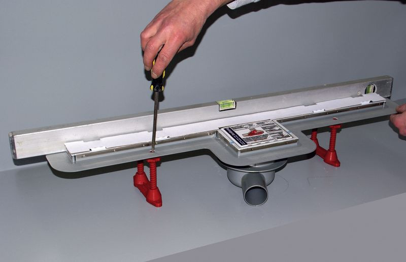

Podczas montażu należy pamiętać, że odpływ powinien znajdować się wyżej niż miejsce połączenia z pionem kanalizacyjnym, a kratka - 1-2 mm poniżej poziomu płytek (nie zapomnijmy więc uwzględnić grubości płytek i zaprawy klejowej). Odpływ odwodnienia może znajdować się przy ścianie lub w innym miejscu strefy prysznicowej.
Wyregulowanie wysokości, na jakiej ma się znaleźć ruszt, ułatwią nóżki montażowe
Wyregulowanie wysokości, na jakiej ma się znaleźć ruszt, ułatwią nóżki montażowe (fot. Kessel)

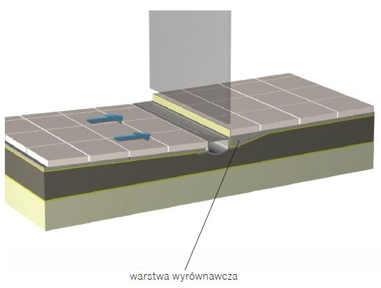

Przykładowe sposoby wykonania spadku:
Schemat: Sposób wykonania spadku: obustronny do odpływu liniowego przy ściance kabiny
obustronny do odpływu liniowego przy ściance kabiny...
Schemat: Sposób wykonania spadku: jednostronny z obniżeniem poziomu podłogi w strefie natrysku

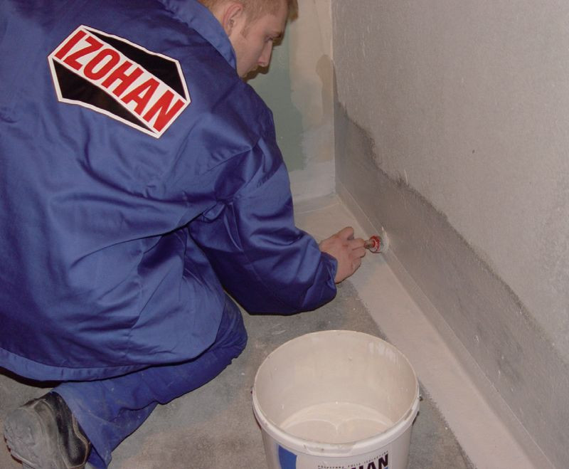

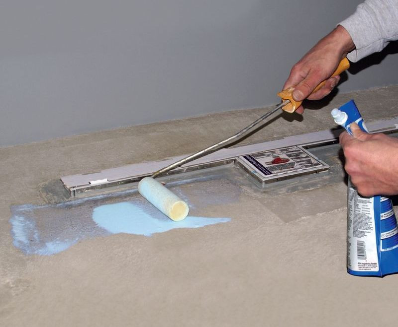

Gdy jastrych stwardnieje, taśmą uszczelniającą okalamy rozetę odpływową syfonu, a na podłodze i ścianach wykonujemy izolację przeciwwodną z folii w płynie (wałkiem albo pędzlem nanosimy ją na betonowe podłoże). Izolacja przeciwwodna powinna się znaleźć na całej powierzchni podłogi w łazience (nie tylko w strefie prysznicowej) i na otynkowanych ścianach natrysku do wysokości co najmniej 1,5 m. W narożnikach należy zastosować taśmy uszczelniające.
Uszczelnianie płynną folią. Bezpośrednio na zaizolowanej powierzchni można kłaść płytki (fot. po lewej: Izohan, po prawej: Kessel)

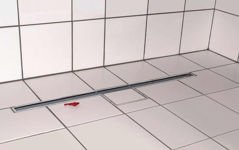

Na tak przygotowanym podłożu można układać płytki - najlepiej małoformatowe (np. mozaika), bo nie będzie trzeba ich przycinać, np. w miejscu załamań płaszczyzny podłoża. Układanie rozpoczynamy od strony odpływu. Na całej posadzce łazienki i na ścianach w obrębie natrysku użyjmy elastycznych spoin wodoodpornych (najlepiej epoksydowych - mimo że są prawie dwukrotnie droższe od zwykłych spoin wodoodpornych) - zapewniają bowiem 100% szczelność, nie wykruszają się i nie wymywają.
Odwodnienie liniowe w łazience
Po ułożeniu płytek pozostaje już tylko montaż ewentualnej kabiny (pamiętajmy, że w miejscu jej mocowania płytki muszą być gładkie - bez wystających dekorów) (fot. Kessel)
