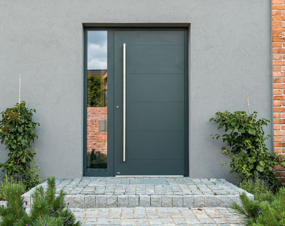

Pełne skrzydła z pochwytem i pojedynczym (fot. z lewej: Krispol) i podwójnym (fot. z prawej: Hörmann) węższym elementem w całości przeszklonym, pełniącym funkcję doświetla bocznego.

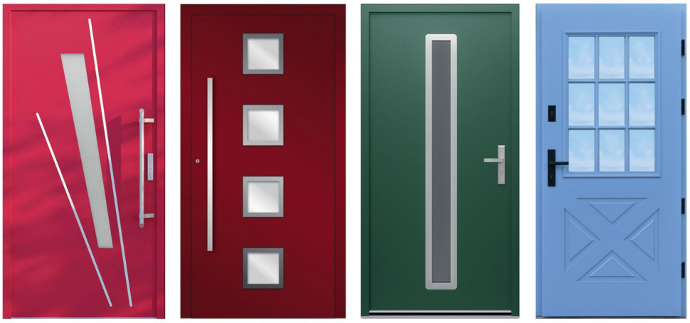

Czerwone, bordowe, zielone i błękitne drzwi zewnętrzne
Obecnie coraz więcej inwestorów wybiera drzwi zewnętrzne wyróżniające się kolorem na tle zwykle stonowanej elewacji. Czerwone, bordowe, zielone czy błękitne wejście to oryginalna dekoracja. (fot. od lewej: Vetrex, MS więcej niż OKNA, Vetrex, Nicewicz)

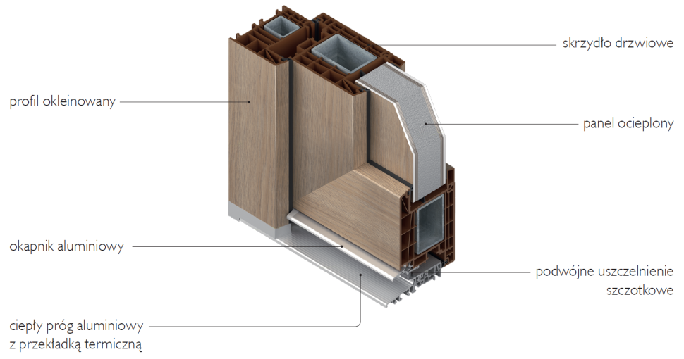

Drzwi z PVC wytwarza się z wielokomorowych profili, wzmocnionych wkładkami ze stali ocynkowanej bądź aluminium. Między profilami umieszcza się wypełnienie z gładkich lub wytłaczanych plastikowych płyt, często zespolonych z warstwą ocieplającą z pianki poliuretanowej. Takie modele barwi się na etapie produkcji materiału albo wykańcza okleiną. W domach jednorodzinnych są jednak mniej popularne, choć są lekkie i łatwo się je zakłada.
Przekrój drzwi z PVC z tzw. ciepłym progiem aluminiowym z przekładką termiczną
Przekrój drzwi z PVC z tzw. ciepłym progiem aluminiowym z przekładką termiczną. (fot. MS więcej niż OKNA)
