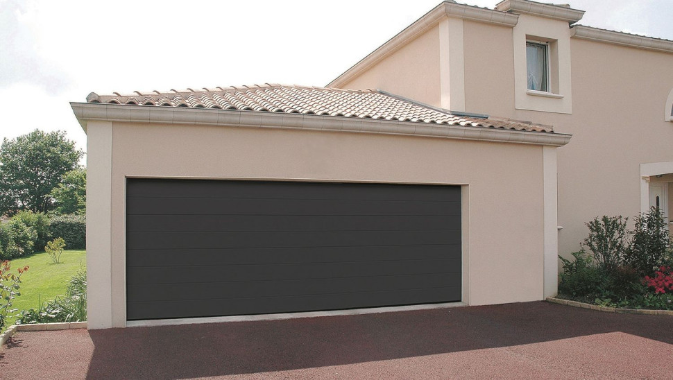

Jedna brama dla dwustanowiskowego garażu
Jedna szeroka brama powoduje mniejsze straty ciepła niż dwie mniejsze. Ponadto jest tańsza i ułatwia manewrowanie samochodem. (fot. Novoferm)

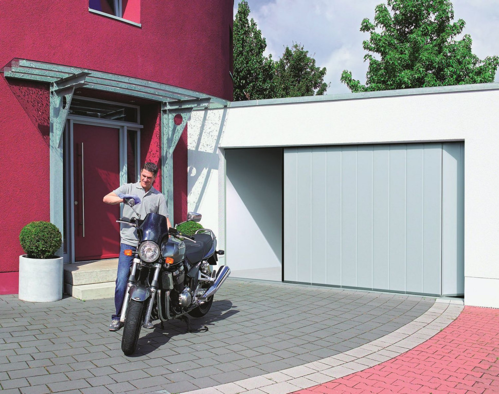

Brama segmentowa boczna
Jeżeli chcemy mieć mało popularny typ bramy, taki jak segmentowa boczna, liczmy się z dłuższym czasem realizacji i wyższymi kosztami. (fot. Hörmann)
