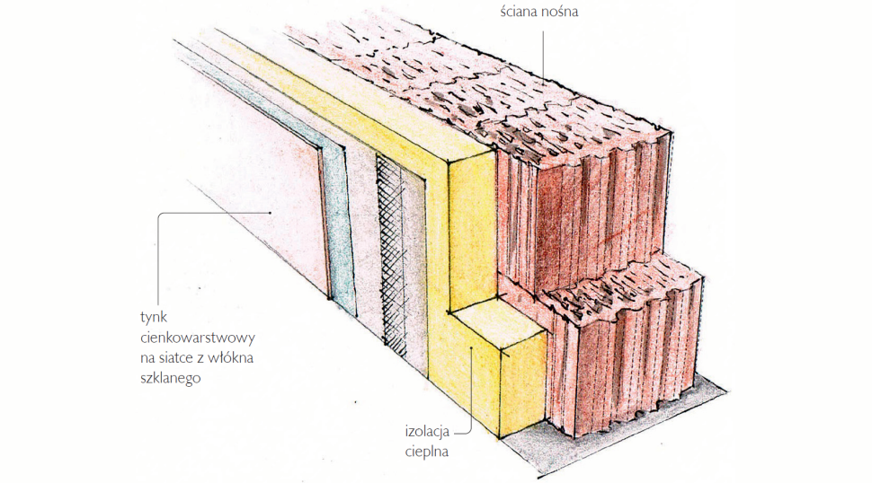

W ścianach dwuwarstwowych mur jest węższy (zazwyczaj ma nie więcej 25 cm szerokości), a dodatkową warstwę stanowi ocieplenie o grubości min. 15 cm. Izolację można zamocować na dwa sposoby.
W najpopularniejszej metodzie lekkiej mokrej styropian lub wełnę przytwierdza się do ściany za pomocą kleju. Ważne, by płyty były dobrze spasowane, a łączenia elementów w kolejnych rzędach się nie pokrywały. Jeżeli tak przewiduje projekt, płyty dodatkowo mocuje się do ścian za pomocą kołków dobranych w zależności od grubości izolacji i materiału ścian nośnych. Następnie całe podłoże pokrywa się cienką warstwą zaprawy klejowej i zatapia w niej siatkę zbrojącą, zaś narożniki ścian oraz ościeża okienne i drzwiowe zabezpiecza się profilami wzmacniającymi. Ostatnim elementem prac jest nałożenie tynku, zazwyczaj cienkowarstwowego, którego nie trzeba już malować.
Metoda lekka sucha polega na wykonaniu drewnianego lub stalowego rusztu, przymocowaniu go do muru i wypełnieniu wełną mineralną. Płyty układa się na wcisk, stosując zasadę mijanki. Następnie montuje się drugą warstwę rusztu - prostopadle względem pierwszej - i wełny, tak, aby nie pokrywały się łączenia. Ruszt i ocieplenie osłania się wiatroizolacją, układaną na zakład. Aby nie dopuścić do zawilgocenia wełny, trzeba utworzyć szczelinę wentylacyjną. W tym celu do rusztu mocuje się jeszcze listwy, które pełnią też funkcje oparcia dla okładziny elewacyjnej - drewnianych desek, sidingu winylowego czy paneli elewacyjnych z PVC.
Największą zaletą obu metod jest wyeliminowanie zagrożenia występowania mostków termicznych - ocieplenie otula szczelną warstwą mur i wszystkie elementy konstrukcyjne (nadproża, wieniec).
Ściana dwuwarstwowa ocieplona metodą lekką mokrą - schemat wykonania
Ściana dwuwarstwowa ocieplona metodą lekką mokrą.
