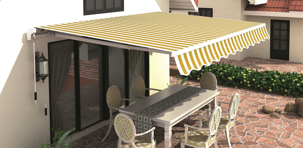

  • Poszycie markiz
Tkanina powinna być nie tylko estetyczna, ale i funkcjonalna, trwała, wodoodporna i nieodbarwiająca się. Musi przetrwać co najmniej kilkanaście lat. Nie może jej rozerwać wiatr, ani przepalić słońce. Jej zadaniem jest zatrzymywanie promieniowania UV oraz kropel deszczu. Wytwarza się ją z zaimpregnowanego materiału akrylowego, poliestrowego, albo materiału pokrytego wodoodporną folią, mającego własności oczyszczania się pod wpływem deszczu, ewentualnie wody z ogrodowego węża lub myjki ciśnieniowej. Producenci oferują też specjalistyczne tkaniny samooczyszczające się. Brud i kurz nie przylegają do nich. W celu umycia, rozwija się taką markizę podczas deszczu, a następnie pozostawia do całkowitego wyschnięcia.
Poszycie może być w dowolnym kolorze. Znajdziemy wersje jednolite oraz w różne wzory - w kratę, paski itd. Warto pamiętać, że ciemne będzie przepuszczać mniejszą ilość światła.
Markiza tarasowa
Oprócz mocnych ramion, w markizie liczy się solidne poszycie. Produkty wysokiej jakości zatrzymują promienie słoneczne i deszcz. Dodatkowo są odporne na płowienie i mocne podmuchy wiatru. (fot. Gutta)

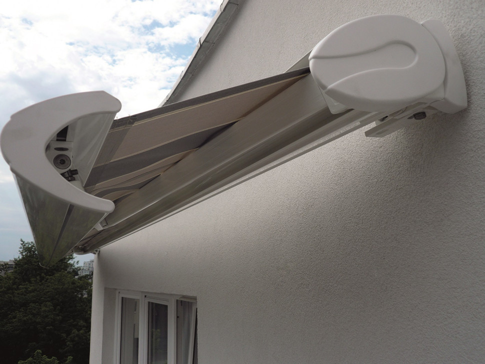

  • Konstrukcja markizy
Materiał rozciągany jest na aluminiowej konstrukcji - markiza ma składane ramiona wykonane z aluminium pomalowanego proszkowo na kolor wybrany z palety RAL. Poszycie zwija się na rurę nawojową, połączoną z belką mocującą. W zależności od konstrukcji przegród budynku i ciężaru osłony, belkę tę przytwierdza się do ściany zewnętrznej, nadproża tarasu albo krokwi dachowych. Szerokość takiego zadaszenia sięga maksymalnie 7 m, a wysięg dochodzi do 4 m, zatem pojedyncza markiza może osłonić powierzchnię niemal 30 m².
Po zwinięciu materiał jest odsłonięty, ukryty w tzw. półkasecie bądź całkowicie schowany w pełnej kasecie aluminiowej, co zapewnia tkaninie najlepszą ochronę przed niekorzystnym wpływem warunków atmosferycznych. Ważne jest, by nie zwijać mokrej markizy, gdyż może zapleśnieć.
Markiza tarasowa przymocowana do ściany
Markizę najczęściej montuje się do ściany. Zwykle wystarczy użyć odpowiednio dobranych kołków rozporowych. (fot. Naja Prodex)

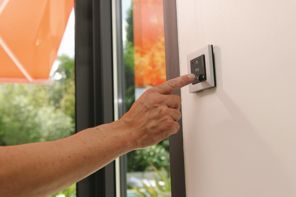

  • Sterowanie markizą
Mniejsze modele można obsługiwać ręcznie za pomocą korby. Większe wygodniej jest rozwijać i zwijać elektrycznie - siłownikiem sterowanym przewodowo i łącznikiem umieszczonym na ścianie przy tarasie, bądź radiowo (pilotem). Do wersji elektrycznej wskazane jest dołączenie automatyki pogodowej - prostsza opcja obejmuje czujnik wiatrowy, rozszerzona - czujnik słoneczno-wiatrowy. Dzięki nim markiza zwija się, gdy zaczyna padać deszcz albo wiać silny wiatr. Może też sama się rozkładać, zacieniając taras i ograniczając nagrzewanie się pomieszczeń.
Sterowanie markizą za pomocą łącznika umieszczonego na ścianie
Zautomatyzowaną osłonę można obsługiwać np. za pomocą łącznika umieszczonego na ścianie. (fot. Somfy)

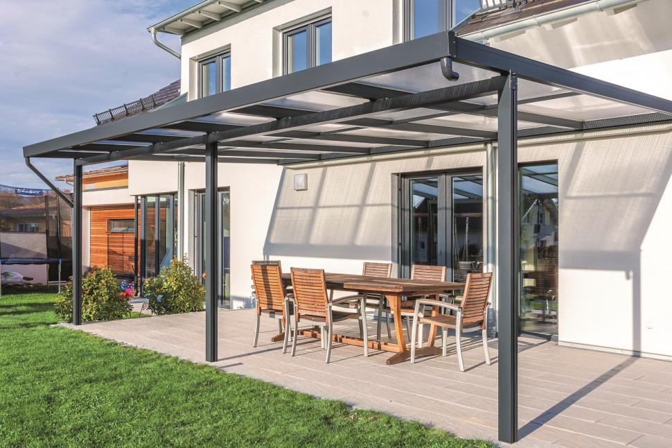

  • Pokrycie zadaszenia stałego
Na ogół jest przezroczyste i wykonywane z płyt z poliwęglanu, poliestru, akrylu, PVC lub hartowanego szkła. Można też zastosować ten sam materiał, co na pokrycie domu - blachę albo gonty bitumiczne.
Inwestorzy chętnie wybierają płyty z poliwęglanu, zarówno w przypadku konstrukcji drewnianych, jak i metalowych. Wyroby te są lekkie, przezroczyste i elastyczne. Dają się łatwo wyginać, dzięki czemu można uzyskać półokrągłe zadaszenie. Materiał nie stanowi szczelnej bariery dla promieni słonecznych. Rozprasza je, nieznacznie ograniczając ilość światła wpadającego do pomieszczeń mieszkalnych, a jednocześnie dając w upalne dni poczucie komfortu osobom wypoczywającym na tarasie. Skutecznie chroni też przed deszczem. Jeżeli zależy nam na znacznym zacienieniu, możemy wybrać płyty dymione. Na zadaszenia tarasowe stosuje się płyty z poliwęglanu komorowego, falistego, trapezowego lub litego.
Stałe zadaszenie tarasu wykonane z płyt z poliwęglanu
Płyty z poliwęglanu są przezroczyste, lekkie i kosztują znacznie mniej niż szkło. Można je montować zarówno w przypadku zadaszeń o metalowym, jak i drewnianym szkielecie. (fot. Gutta)

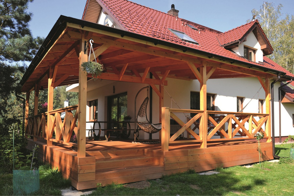

Nieprzezroczyste poszycie z blachy czy gontów bitumicznych zwykle jest wybierane do drewnianej konstrukcji. Materiały te dobrze współgrają z budynkami o tradycyjnej architekturze oraz tarasami z nawierzchnią z ryflowanych desek lub kostki granitowej. Pamiętajmy, że takie zadaszenia wyglądają masywniej i bardziej zmieniają wygląd bryły domu. Poza tym ograniczają ilość światła wpadającego do wnętrz. Pod gontami bitumicznymi konieczne jest ułożenie sztywnego poszycia z desek lub płyt drewnopochodnych. Pod blachę wystarczą łaty i kontrłaty, ale deszcz padający na takie pokrycie może przeszkadzać osobom lubiącym wypoczynek w ciszy.
Drewniany taras z zadaszeniem
Pełne (nieprzezroczyste) pokrycia, np. gonty bitumiczne, często stosuje się na drewnianej konstrukcji. Powinna być ona zabezpieczona przed owadami, grzybami i wpływem czynników pogodowych, np. za pomocą impregnatu i lakieru ochronnego. Do łączenia elementów najlepiej wykorzystać stalowe złącza ciesielskie oraz gwoździe lub wkręty. (fot. L. Jampolska)
