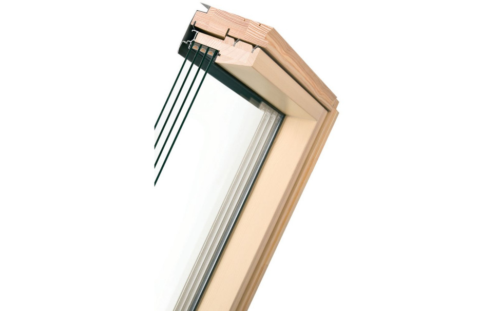

Współcześnie najistotniejszy jest współczynnik przenikania ciepła całego okna Uw. Zgodnie z obowiązującymi Warunkami Technicznymi może on wynosić w przypadku okna połaciowego maksymalnie 1,1 W/(m2·K). Im jest niższy, tym okno lepiej izoluje. Na rynku znajdziemy nawet produkty o Uw = 0,6 (są jednak dużo droższe).
Przekrój okna energooszczędnego - pakiet 4-szybowy i współczynnik Uw na poziomie 0,6 W/(m2·K)
Przekrój okna energooszczędnego - pakiet 4-szybowy i współczynnik Uw na poziomie 0,6 W/(m2·K). (fot. Fakro)

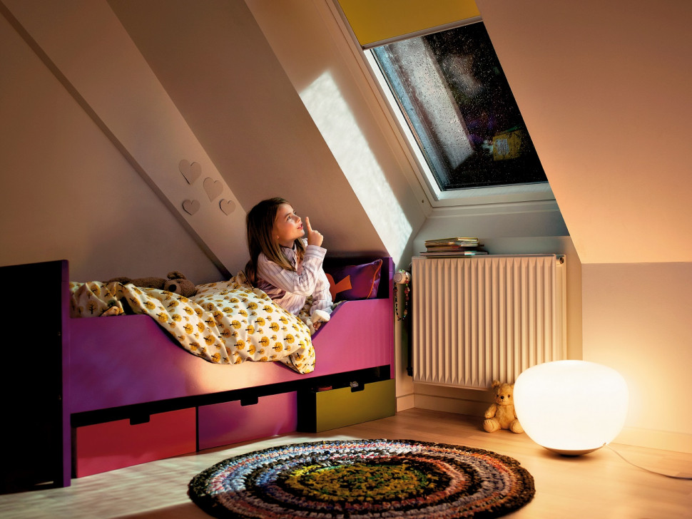

O tym, jak okno izoluje akustycznie, mówi współczynnik Rw wyrażany w decybelach (dB). Im wyższy, tym skuteczniej tłumione są dochodzące z zewnątrz dźwięki. Za przyzwoity wynik można uznać Rw na poziomie 25-35 dB, najlepsze modele zapewniają izolacyjność akustyczną na poziomie 38 dB.
Okno dachowe w pokoju dziecka
Najcichsze okna dachowe zapewniają izolacyjność na poziomie 37-38 dB. (fot. Velux)

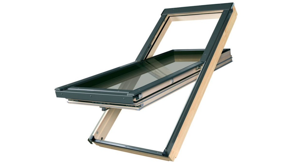

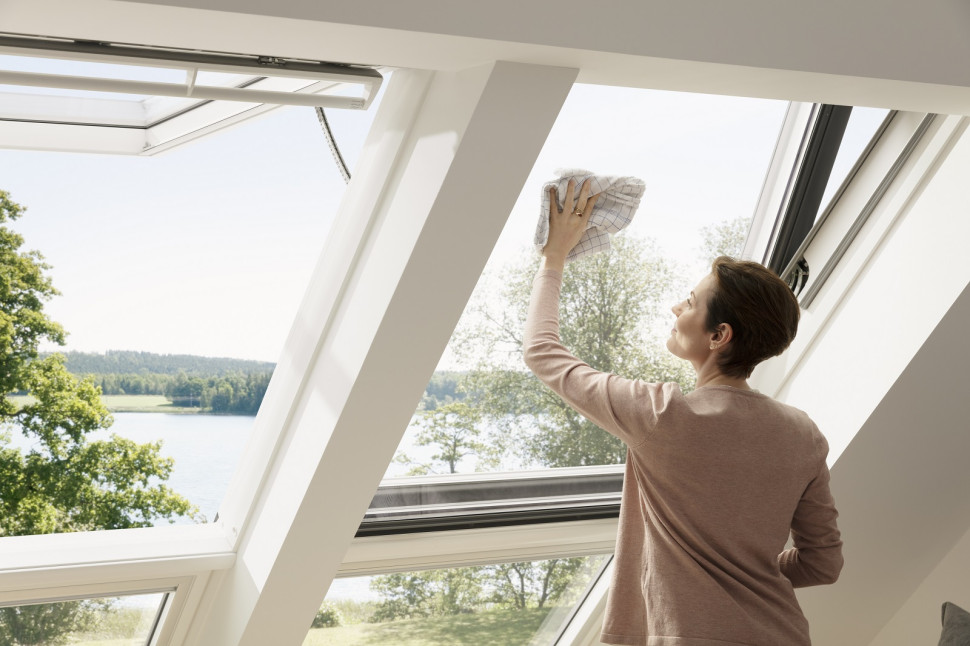

Uchylno-obrotowe - mają dwie osie obrotu, w połowie wysokości ościeżnicy do obracania o 180° i w górnej krawędzi do uchylania o kąt 35-45°. Są najbardziej skomplikowane i najdroższe.
Okno dachowe uchylno-obrotowe
Okno dachowe uchylno-obrotowe (fot. Velux)

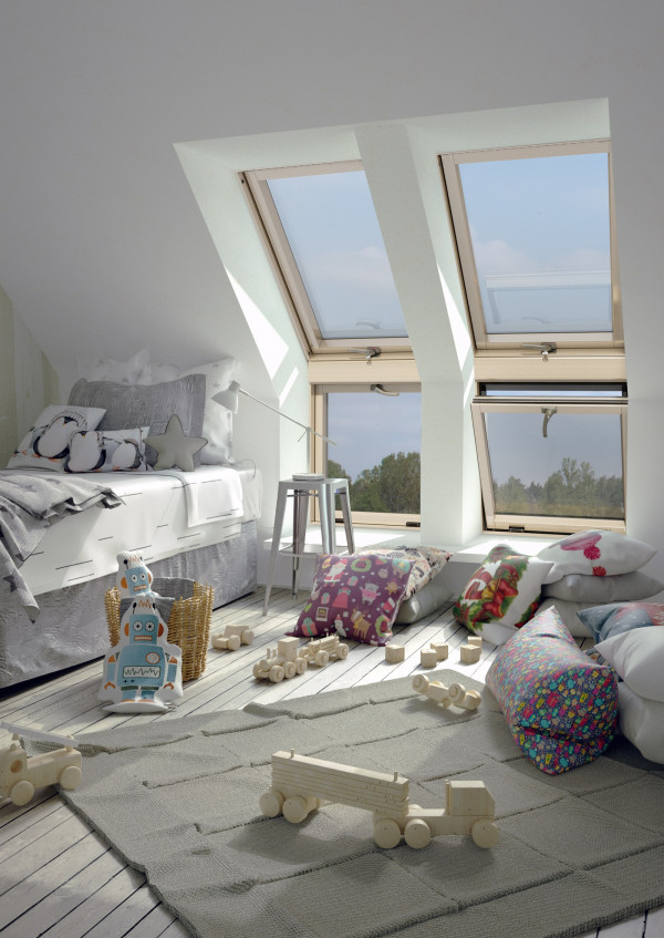

  • kolankowe - to tak naprawdę dwa okna: fasadowe, umieszczane w ściance kolankowej i połaciowe;

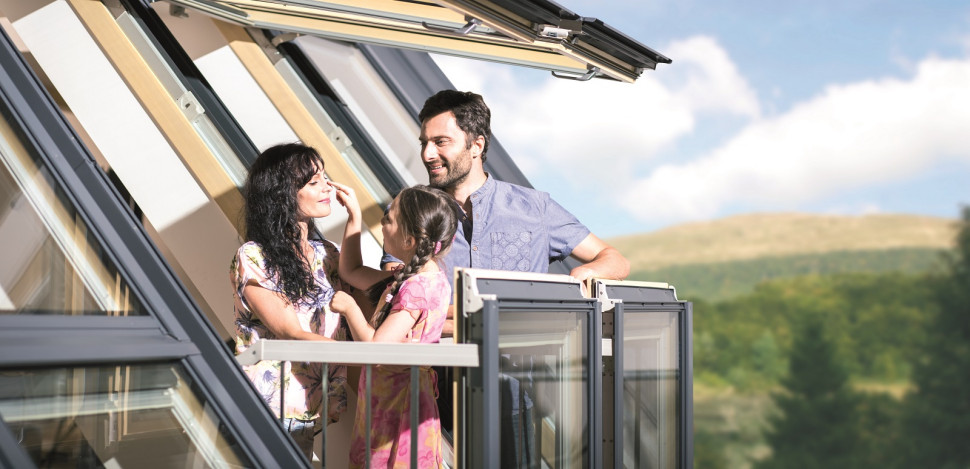

  • balkonowe - składające się z dwóch części: dolnej, która po otwarciu staje się balustradą i górnej, zmieniającej się w daszek. Montuje się je w dachach bez ścianki kolankowej, o kącie nachylenia 40-50°;

Okno dachowe kolankowe
Okno dachowe kolankowe (fot. Okpol)
Okno dachowe balkonowe
Okno dachowe balkonowe (fot. Fakro)

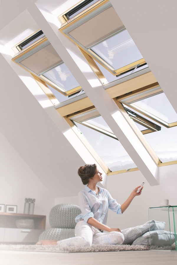

Okna połaciowe można montować pojedynczo, w parach i w zestawach - rzędami czy jedno nad drugim. Żeby uzyskać równomierne doświetlenie wnętrza, lepiej zamontować 2, 3 okna w różnych punktach, niż jedno duże o takiej powierzchni, jak kilka mniejszych.
Okna dachowe z siłownikiem - sterowane za pomocą pilota
Mnóstwo możliwości - okna połaciowe montuje się również w zestawach, a modele z siłownikiem da się otwierać zdalnie, za pomocą pilota bądź smartfona. (fot. Fakro)

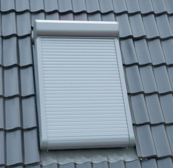

Trzeba też pamiętać, że montaż zbyt wielu okien dachowych będzie skutkował przegrzewaniem się pomieszczeń na poddaszu latem i ich wychładzaniem podczas mrozów. Dlatego warto rozważyć założenie żaluzji lub rolet, najlepiej zewnętrznych.
Zewnętrzna roleta na oknie dachowym
Żeby poddasze się nie przegrzewało, montuje się osłony przeciwsłoneczne, np. zewnętrzne rolety. (fot. Okpol)

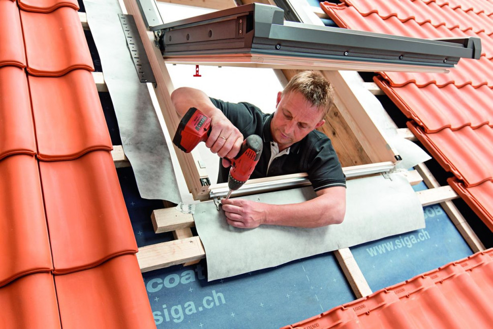

Montaż okien dachowych w praktyce
Okna dachowe najłatwiej zamontować podczas krycia dachu. Jeśli zdecydujemy się na nie później, należy zacząć od usunięcia pokrycia z miejsc, w których je planujemy. Potem usuwa się wszystkie warstwy izolacji - nie wolno jednak wycinać ich równo z brzegami otworu, trzeba pamiętać o zostawieniu zakładu (przynajmniej 10 cm). Jeśli chcemy, żeby okno było dobrze zamontowane, a więc przede wszystkim szczelne - zlećmy pracę wykwalifikowanym dekarzom.
Okno dachowe i jego akcesoria to rozwiązanie systemowe. Wszystkie elementy potrzebne do montażu znajdują się w kartonie od producenta. I są do siebie dobrze dopasowane - wykonawca niczego nie musi ciąć, skracać... Dokupuje się tylko kołnierz uszczelniający, który należy dobrać do rodzaju pokrycia i głębokości osadzenia w połaci dachu. Poszczególne elementy systemu powinny dać się swobodnie składać, często są łączone na zatrzask i po ich złożeniu słychać charakterystyczny klik. Jeśli otwór jest przygotowany, to jedynym narzędziem potrzebnym do zamontowania okna jest wkrętarka.

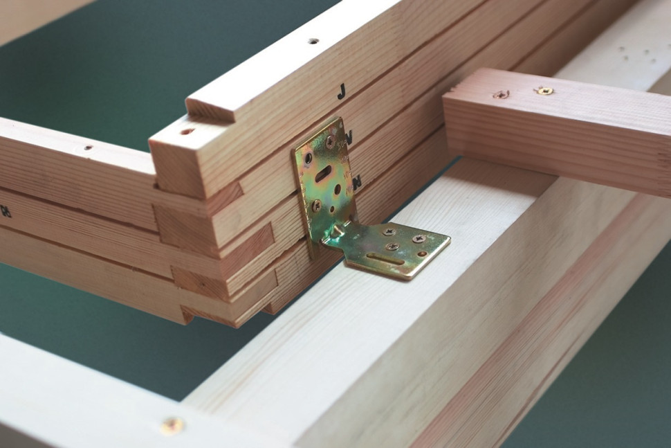

Prace rozpoczyna osadzenie ościeżnicy. Po wypoziomowaniu przykręca się ją do krokwi, łat lub wymianów, korzystając z kątowników montażowych. Przed dokręceniem kątowników, w ościeżnicę wkłada się skrzydło żeby sprawdzić, czy szczeliny między nim i ramą są równe na całym obwodzie okna. Potem układa się izolację termiczną i przeciwwilgociową.
Nad oknem, do krokwi mocuje się rynienkę, która odprowadza na boki wodę ze skroplin i przecieków.
Montaż okna na krokwiach - ościeżnicę przytwierdza się do nich za pomocą kątowników montażowych (fot. po lewej: Fakro) i montaż na łatach (fot. z prawej: Roto).

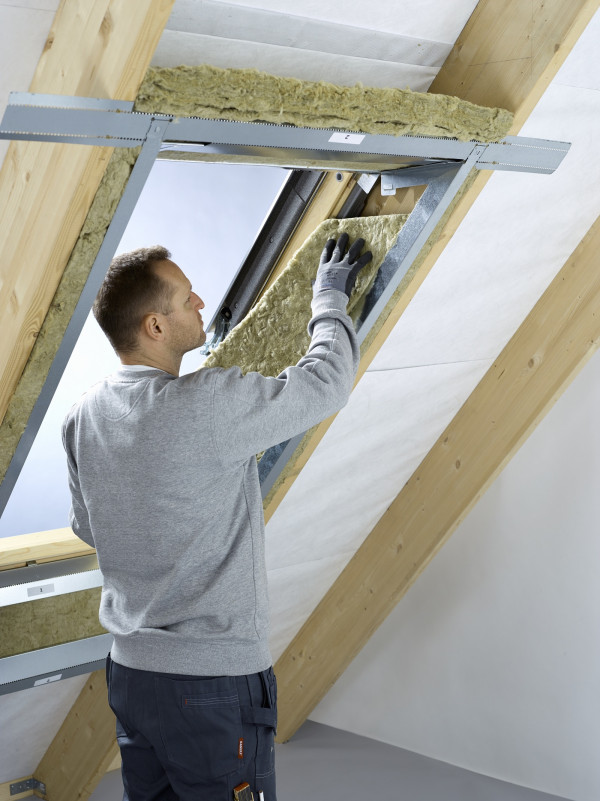

Ościeżnicę okala kołnierz uszczelniający. Jego elementy układa się na zakładkę zaczynając od dołu.
Układanie izolacji termicznej dookoła okna dachowego
Układanie izolacji termicznej dookoła okna. (fot. Velux)

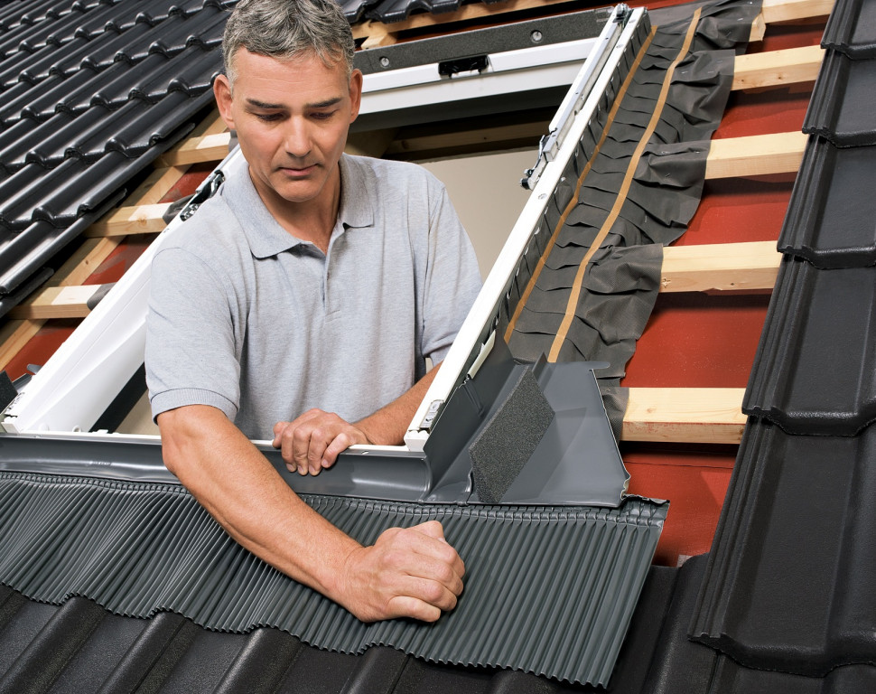

W dachu krytym dachówką, okno powinno być osadzone nad jej szeregiem - dachówek nie wolno skracać! W takim z profilowaną blachą montuje się je nad zakładem poziomym, a jeśli ten jest zbyt daleko - trzeba wykonać dodatkowy. Jeżeli pokrycie ma wysoki profil, ścina się dachówki lub sklepuje blachę poniżej okna, aby umożliwić ułożenie fartucha. Później mocuje się profile kryjące boki okna i górny element kołnierza, układa pokrycie i wkłada skrzydło.
Montaż dolnego fragmentu kołnierza z fartuchem
Montaż dolnego fragmentu kołnierza z fartuchem. (fot. Velux)

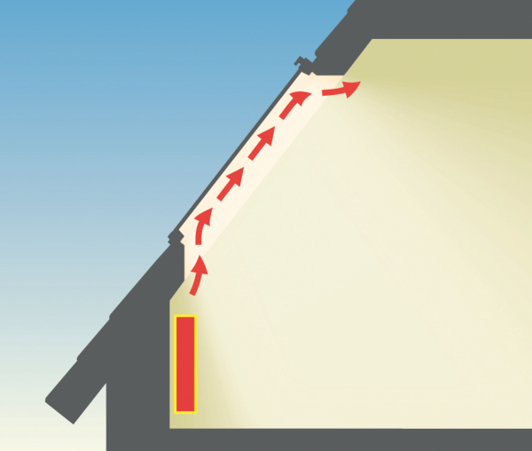

Wnękę wokół okna najczęściej wykańcza się płytami gipsowo-kartonowymi. Należy pamiętać, że płaszczyzna wnęki nad oknem ma być równoległa, a ta pod nim prostopadła do podłogi. Umożliwia to optymalne doświetlenie wnętrz i w połączeniu z zamontowanym pod oknem grzejnikiem właściwą cyrkulację ciepłego powietrza. Grzejnik eliminuje skraplanie się wilgoci z pomieszczenia na oknie, które jest najzimniejszym elementem połaci.
Rysunek: Ruch ciepłego powietrza przy prawidłowo ukształtowanej wnęce okiennej z umieszczonym pod nią kaloryferem
Ruch ciepłego powietrza przy prawidłowo ukształtowanej wnęce okiennej z umieszczonym pod nią kaloryferem. (rys. Fakro)
