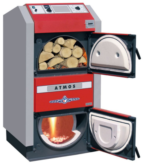

Kocioł na drewno
Nawet najbardziej tradycyjne paliwo, czyli drewno w szczapach, może być spalane w nowoczesnych kotłach o bardzo wysokiej sprawności. (fot. Mora)

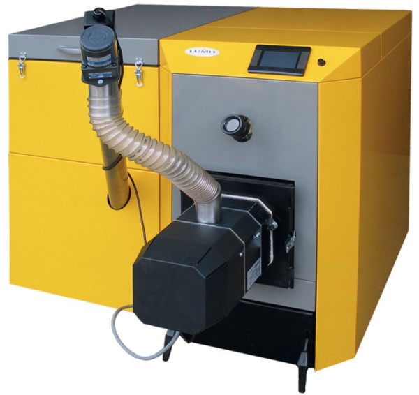

Kocioł na pelety
Nowoczesne kotły na pelety to urządzenia w pełni zautomatyzowane i przyjazne dla środowiska. Warto pamiętać, że dzięki nim bez trudu można zmieścić się w limicie zapotrzebowania na energię pierwotną budynku (EP). (fot. Lumo)

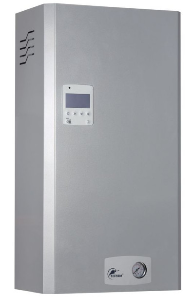

Kocioł elektryczny
Pod względem wymagań instalacyjnym najmniejsze wymagania ma kocioł elektryczny. Nie pobiera on przecież powietrza i nie wytwarza spalin. (fot. Elterm)

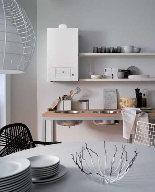

Kocioł gazowy
W przypadku kotłów gazowych zasadniczą sprawą jest sposób przygotowywania c.w.u. Moc jednofunkcyjnych, czyli wyposażonych w zasobnik, może być o wiele mniejsza. (fot. Termet)

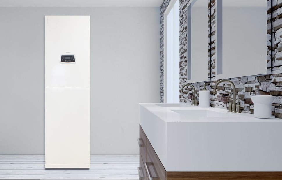

Kocioł ze zintegrowanym zasobnikiem c.wu.
Kocioł ze zintegrowanym zasobnikiem c.wu. wygląda bardziej estetycznie niż wariant z oddzielnym zbiornikiem. (fot. Kospel)

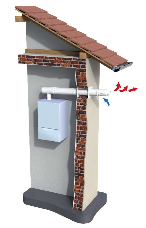

Kiedy spaliny można usuwać kanałem wyprowadzonym poziomo przez ścianę?
W przypadku kotłów kondensacyjnych, a więc urządzeń z zamkniętą komorą spalania, dość popularnym rozwiązaniem jest odprowadzenie spalin nie do komina lecz poziomo przez ścianę zewnętrzną, za pomocą koncentrycznego systemu powietrzno-spalinowego. Niestety, nawet instalatorom zdarza się wówczas zignorować dodatkowe wymogi, stawiane wówczas przez przepisy prawa. Zaś potem to inwestor ma problem, np. gdy budynek nie przechodzi odbioru kominiarskiego.
Obowiązują pewne szczegółowe wymagania odnośnie odległości wylotu spalin od krawędzi okien i drzwi, chodnika itd., jednak zwykle udaje się je spełnić, tym bardziej, że lokalizację kotła można przecież w pewnym zakresie zmienić. Ale są jeszcze dwa inne zasadnicze ograniczenia. Po pierwsze, budynek musi być wolno stojący. To automatycznie wyłącza wszystkie domy w zabudowie bliźniaczej lub szeregowej. Po drugie, moc kotła nie może przekraczać 21 kW. Wprawdzie w przepisach nie określono, o jaką moc chodzi. Jednak przyjmuje się, że chodzi o moc nominalną podaną przez producenta urządzenia. Tak więc ustawienie przez instalatora niższej mocy przy pierwszym uruchomieniu nie rozwiązuje problemu.
Schemat: Wyrzut spalin poziomo przez ścianę
Wyrzut spalin poziomo przez ścianę dopuszczalny jest tylko w domach wolno stojących. Ponadto moc kotła nie może przekraczać 21 kW. (fot. MK Systemy Kominowe)
