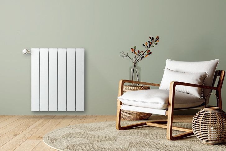

Kotły gazowe z grzejnikami i podłogówką?

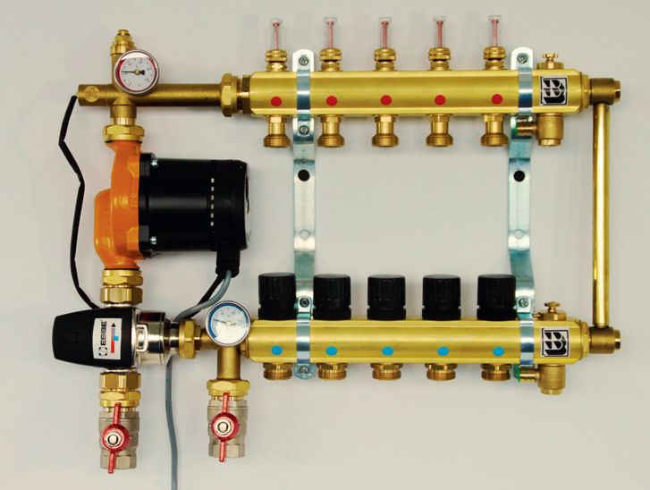

Wielką zaletą kotłów gazowych jest ich uniwersalność. Mogą zasilać praktycznie każdą instalację grzewczą - zarówno tradycyjną grzejnikową, jak i niskotemperaturową podłogową. Ponadto nie jest specjalnie trudne wykorzystywanie obu systemów jednocześnie w tym samym budynku. Wystarczy wówczas dodać układ mieszający z zaworem termostatycznym. Wówczas kocioł przygotowuje wodę o dość wysokiej temperaturze, np. 60°C, odpowiedniej do zasilania grzejników. Część wody z kotła kierowana jest jednak do układu mieszającego, gdzie łączy się z wodą już ochłodzoną, powracającą do kotła. W efekcie temperatura takiej mieszaniny to np. 40°C, czyli wartość idealna do zasilania podłogówki. Takie systemy mieszane nie są specjalnie skomplikowane technicznie, instalatorzy wykonują je od lat. Co więcej, niektóre kotły są nawet fabrycznie przystosowane do obsługi takich dwóch niezależnych obiegów grzewczych z wodą o odmiennej temperaturze.
Jednak chyba najważniejsze jest przy tym wszystkim to, że praca w układzie mieszanym (grzejniki i podłogówka) nie obniża specjalnie sprawności kotła. Wszystko dlatego, że urządzenia kondensacyjne, chociaż rzeczywiście najoszczędniej pracują w układach niskotemperaturowych z podłogówką lub innym ogrzewaniem płaszczyznowym (sufitowym lub ściennym), to i zasilając grzejniki nie są o wiele gorsze. W dobrze skonfigurowanej instalacji różnica sprawności wyniesie kilka punktów procentowych. Jest to poziom uniwersalności nieosiągalny dla np. pomp ciepła. Trzeba przy tym podkreślić, że dotyczy to wszystkich grzejników, nie trzeba więc zakładać ich specjalnych rodzajów wymieniając kocioł na kondensacyjny. Przekonanie, że efekt kondensacji może zostać wykorzystany tylko w domach z podłogówką jest po prostu mitem. Różnica polega jedynie na tym, że niskotemperaturowe ogrzewanie umożliwia pełniejsze wykorzystanie kondensacji.
Grzejnik w pokoju
Kocioł gazowy może z powodzeniem zasilać każdą instalację grzewczą, także wyposażoną w tradycyjne grzejniki. (fot. KFA Armatura)
Rozdzielacz z termostatycznym zaworem mieszającym
Rozdzielacz z termostatycznym zaworem mieszającym umożliwia obniżenie temperatury zasiania pętli podłogowych. (fot. Tece)

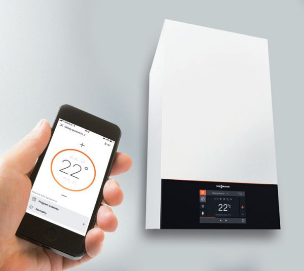

Odpowiednie sterowanie
Warto zwrócić jednak uwagę na znaczenie właściwego sterowania dla dobrej pracy kotła kondensacyjnego. Najlepiej jeżeli automatyka pokojowa lub pogodowa będzie tak skonfigurowana, aby kocioł działał w miarę możliwości w sposób ciągły, za to przygotowując wodę o jak najniższej temperaturze. Ma się rozumieć, że wystarczającej przy tym do utrzymania komfortowych warunków we wnętrzach.
Używanie kotła kondensacyjnego bez odpowiedniego regulatora temperatury, ustawiając stałą temperaturę zasilania na sterowniku urządzenia to bezsens. W ten sposób zostaje zmarnowany potencjał tkwiący w kondensacji, kocioł pracuje mniej ekonomicznie i po prostu gorzej.
Sterowanie kotłem gazowym za pomocą aplikacji
Dobre sterowanie to nie tylko kwestia wygody, ale i źródło oszczędności. (fot. Viessmann)

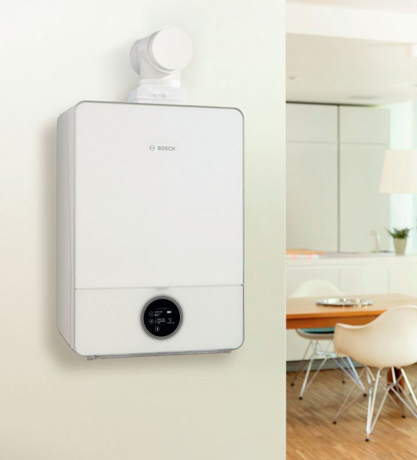

Nie tylko w kotłowni
Obrazu uniwersalności kotłów gazowych dopełnia jeszcze jeden czynnik związany z ich montażem. Chodzi o to, że na kocioł tego rodzaju nie trzeba wygospodarowywać osobnego pomieszczenia kotłowni. Kocioł można umieścić także w kuchni, łazience, korytarzu itd. (to pomieszczenia nieprzeznaczone na stały pobyt ludzi). Bardzo istotny jest przy tym fakt, że kocioł gazowy nie wymaga obsługi, przynoszenia opału czy usuwania popiołu. Wokół kotła jest więc zupełnie czysto. Nic nie stoi zaś na przeszkodzie, żeby umieścić go w ciągu szafek nad zlewem lub obok pralki.
Dla budujących nowe domy oznacza to, że nie muszą koniecznie wygospodarowywać kotłowni. Natomiast ci, którzy już mają takie pomieszczenie mogą pomyśleć o przekształceniu jej w dodatkową łazienkę czy pralnię.
Uwaga! Szukając miejsca na kocioł trzeba brać pod uwagę dwa istotne ograniczenia związane z bezpieczeństwem. Jeżeli kocioł zasilany jest gazem ze zbiornika przydomowego (propanem) to nie wolno umieszczać go w piwnicy, ani w pomieszczeniu z wpustami podłogowymi. Propan jest bowiem cięższy od powietrza i w razie wycieku może gromadzić się w takich miejscach. Ponadto żadnych kotłów gazowych nie wolno instalować w garażu - chyba że wydzielimy w nim odrębne pomieszczenie.
Kocioł gazowy zawieszony przy kuchni
Kocioł gazowy nie musi znajdować się w kotłowni. (fot. Bosch Home Comfort)

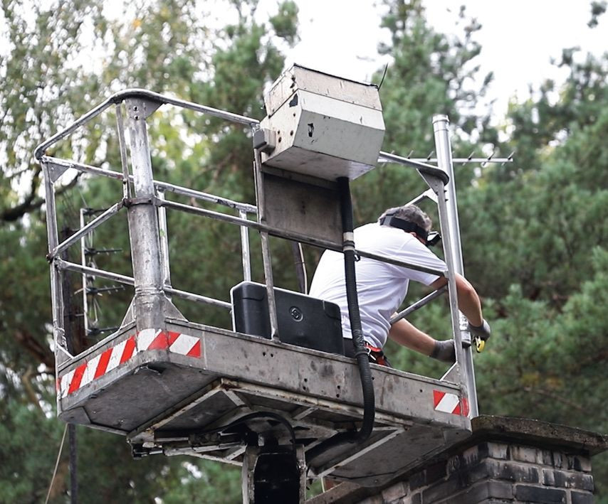

Uwaga na komin
Spaliny pochodzące z kotła kondensacyjnego wykazują trzy szczególne cechy. Po pierwsze, mają bardzo niską temperaturę. Po drugie, skrapla się w nich para wodna. Po trzecie, przetłaczane są pod ciśnieniem przez wbudowany w urządzenie wentylator.
Wszystko to powoduje, że komin i cały układ odprowadzenia spalin musi spełniać dość specyficzne wymogi. Co bardzo ważne, są one odmienne, niż w przypadku kominów współpracujących z kotłami tradycyjnymi. Wymagana jest przede wszystkim zwiększona szczelność. Przetłaczane przez wentylator spaliny znajdują się pod pewnym ciśnieniem, przez co wystarczą nawet minimalne nieszczelności przewodu kominowego, żeby przedostały się do pomieszczenia. Dlatego wymiana kotła zwykle wiąże się z koniecznością adaptacji starego komina przez umieszczenie w nim odpowiedniego wkładu. Na szczęście, ich wybór jest bardzo duży. Mają one przy tym niewielką średnicę (nawet poniżej 100 mm), tak że bez trudu można je umieścić w istniejących kanałach kominowych.
Wkład jest zwykle konieczny również ze względu na agresywne oddziaływanie kondensatu wytrącającego się ze spalin. Jednym z głównych produktów spalania gazu ziemnego, a także propanu, którym tankowane są przydomowe zbiorniki, jest woda. W komorze spalania zmienia się ona w parę pod wpływem wysokiej temperatury, a następnie ulega w większości skropleniu, gdy spaliny zostają ochłodzone. Nie byłoby to wielkim problemem, gdyby była to chemicznie czysta woda. Jednak w praktyce jest to wodny roztwór zawierający inne produkty spalania. Kondensat działa więc niszcząco na rozmaite materiały - wiele rodzajów ceramiki (np. zwykłą cegłę), stal itd. Dlatego właśnie stosuje się wkłady kominowe ze specjalnej ceramiki, stali nierdzewnej, tworzyw sztucznych, które są odporne na działanie kondensatu.
Umieszczanie wkładu kominowego w starym kominie
Wymiana kotła bardzo często wiąże się z koniecznością wyposażenia komina we wkład odporny na kondensat. (fot. Viessmann)
