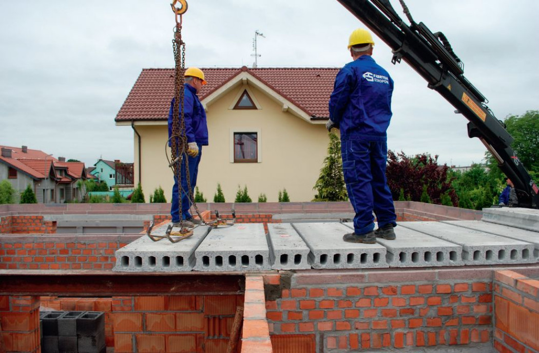

Z punktu widzenia inwestora ważnych jest jednak wiele innych cech. Kluczowa jest dostępność i możliwość dowozu na miejsce budowy. Najtrudniej będzie oczywiście z dużymi elementami prefabrykowanymi. Zaletą tych ostatnich jest zaś szybkość i łatwość montażu. Po prostu większość koniecznej pracy została już wykonana w hali fabrycznej, a nie na placu budowy.
