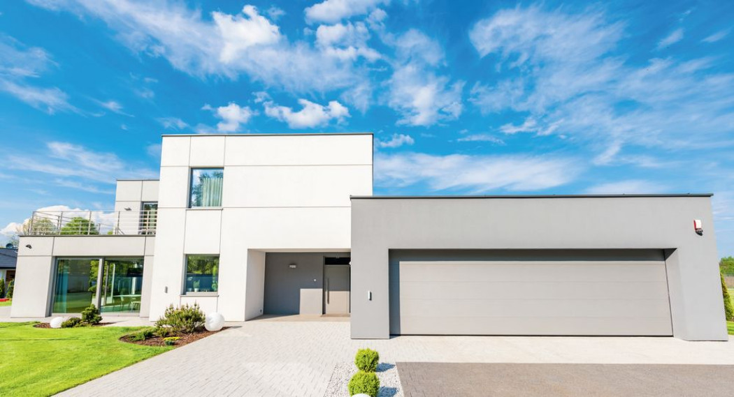

NIEODPOWIEDNIA WIELKOŚĆ WJAZDU DO GARAŻU
Do niedawna wiele wjazdów do garażu projektowano z myślą o samochodach niskich, niewielkich rozmiarów. Od kilku lat dużą popularnością na rynku motoryzacyjnym cieszą się wyższe samochody typu SUV. Wiele aut ma też zamocowane do dachu bagażniki. Przy planowaniu wysokości wjazdu do garażu trzeba więc uwzględnić ten czynnik. Może się bowiem okazać, że wyższy samochód po prostu się nie zmieści. Jeżeli zaś chodzi o szerokość garażu to w obszerniejszym i z szerokim wjazdem manewruje się po prostu znacznie wygodniej. Trzeba też mieć na uwadze, że brama segmentowa boczna wymaga po boku odpowiedniej ilości miejsca. Jej pancerz przesuwa się bowiem obok samochodu, wzdłuż ściany.
