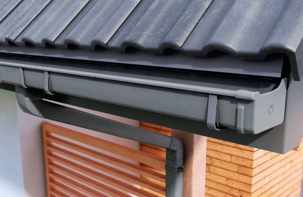

Rozpoczynając prace, należy zapoznać się z instrukcją producenta wyrobów. Każdy system ma inną specyfikę, dlatego podstawą jest dbałość o to, aby był zamontowany wedle zaleceń. Powinno się sprawdzić, czy nie występują usterki mechaniczne elementów, na przykład spowodowane transportem, po czym odpowiednio przygotować elementy.
Rynny najczęściej sprzedawane są w odcinkach 2-4 m, a rury spustowe 1-4 m, co wiąże się z koniecznością ich przycięcia na krótsze w taki sposób, aby połączenia nie wypadły w miejscu uchwytów. Rynny i rury spustowe trzeba dociąć, uwzględniając niezbędny zakład. W zależności od materiału, używa się do tego brzeszczotu lub nożyc do blachy. Następnie ustala się położenie lejów spustowych i wycina na nie otwory, dopasowane do średnicy rynny i wielkości sztucera.
