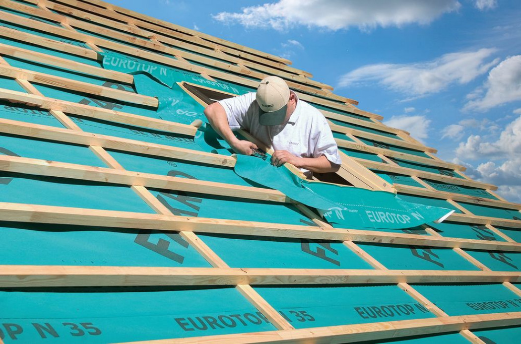

Rodzaj wstępnego krycia trzeba dostosować do pokrycia, kąta nachylenia połaci i sposobu użytkowania poddasza. Obecnie najczęściej wykonuje się je z membran dachowych (MWK) - rzadziej folii (FWK), układanych na łatach i kontrłatach. Sztywne poszycie jest konieczne, gdy pokrycie stanowi gont bitumiczny lub blacha płaska albo gdy połacie mają niewielki kąt nachylenia.
Dla szczelności całego pokrycia ważne jest, jak wstępne krycie jest ułożone. Im kąt nachylenia połaci mniejszy, tym musi być ona szczelniejsza.
