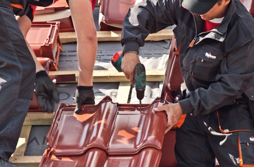

Układanie pokrycia z dachówek ceramicznych i betonowych to z pozoru nietrudna czynność. Nie polega ona wyłącznie na mocowaniu materiału do więźby dachowej. Wcześniej trzeba dach przygotować i zaplanować rozmieszczenie dachówek. Warto wziąć pod uwagę także koszty. Na dachach prostych bardziej ekonomiczne jest pokrycie z większych elementów, które szybciej się układa. Na skomplikowanych - z małych, dzięki którym mniej będzie odpadów po przycinaniu.
