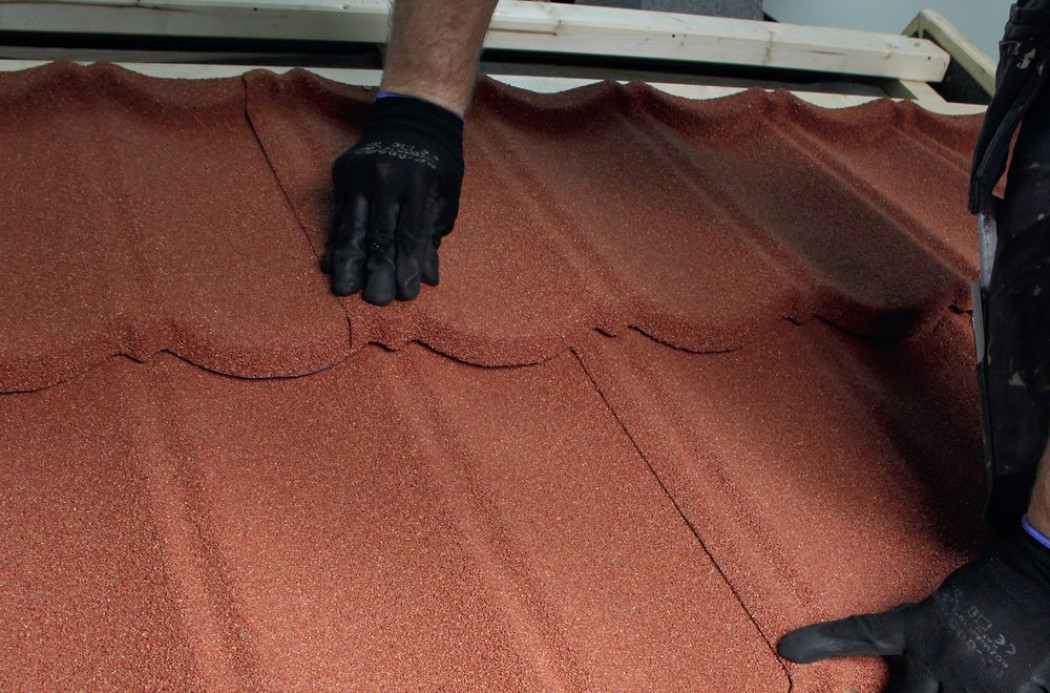

Rodzaj blachodachówki dobiera się do dachu. Jeśli jest on jedno- lub dwuspadowy bez lukarn i wykuszy, łatwiej i szybciej będzie ułożyć arkusze cięte na wymiar. Mogą być one bardzo długie (do 12 m). Trzeba jedynie zadbać o właściwy transport na budowę i na dach, żeby ich nie uszkodzić.
Jeżeli połać ma wiele załamań, konieczne będzie docinanie arkuszy na miejscu, co spowoduje duże straty materiału i wydłuży prace. A to przełoży się na koszt wykonania dachu. W takim przypadku lepiej sprawdzi się blacha w modułach albo w panelach. Ich przycinanie na końcach połaci, przy oknach dachowych i przy kominie będzie wówczas ograniczone do minimum. Aby dopasować moduł do szerokości połaci, wystarczy go podłożyć pod ten wcześniej zamontowany o taką liczbę fal, jaka jest potrzebna w danym miejscu. Poza tym, gdy model ma dodatkowo przetłoczenia, odcięte części można wykorzystać na innym fragmencie połaci.
