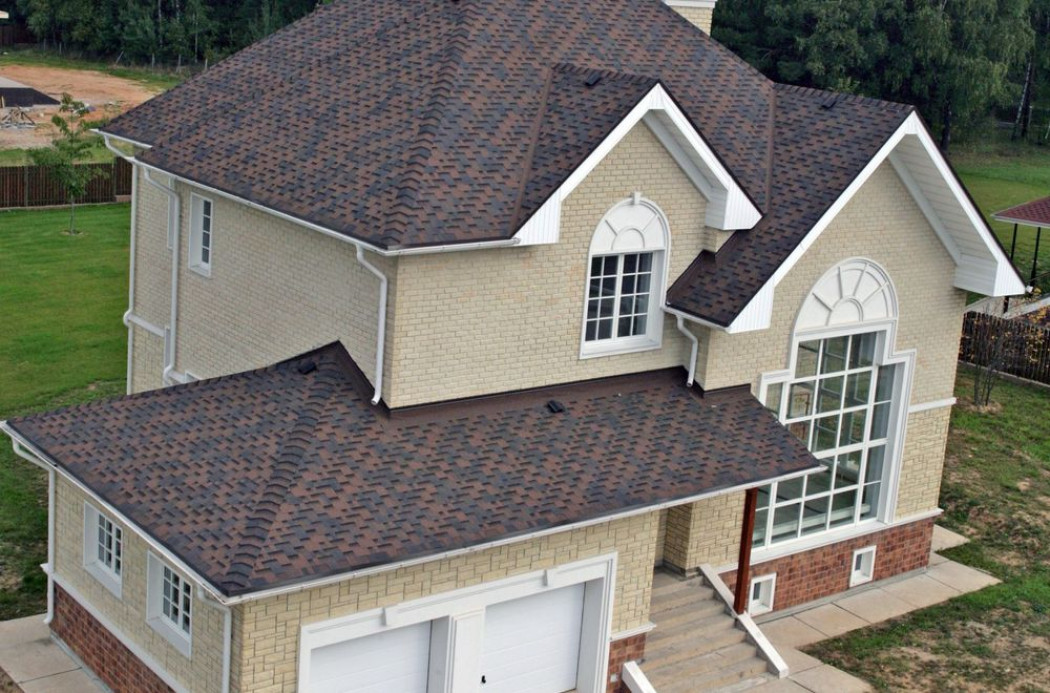

Choć gonty mają cieniowaną powierzchnię, normy dopuszczają niewielkie różnice w ich odcieniach. Są one traktowane jako naturalna cecha tego pokrycia i nie stanowi to wady produkcyjnej. Aby jednak zminimalizować owe rozbieżności, podczas układania należy wybierać arkusze na przemian z kilku paczek.
