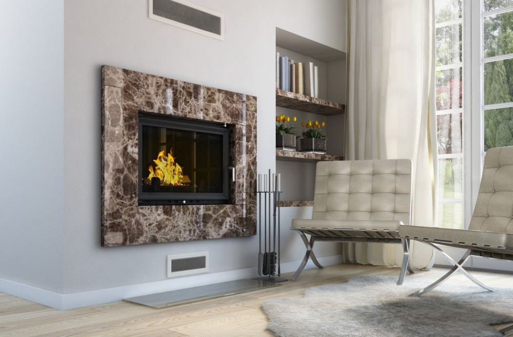

ZASADA DZIAŁANIA - DGP
Dystrybucja gorącego powietrza z kominka to rodzaj ogrzewania nadmuchowego. Właściwie jest to w sensie funkcji również rodzaj ogrzewania centralnego. Różnica tkwi w fakcie, że nośnikiem ciepła nie jest woda (jak w typowym c.o.), lecz powietrze. Centralnym źródłem ciepła staje się zaś kominek w salonie.
W takim systemie mogą pracować wszystkie typowe wkłady zamknięte, bo budując instalację DGP nie ingerujemy w sam wkład, lecz jedynie go obudowujemy i układamy rury pozwalające na transport rozgrzanego powietrza do dalej położonych pomieszczeń.
Szczególną cechą DGP jest jego zupełna niezależność od wodnego systemu centralnego ogrzewania. Mogą działać w różnym czasie. Przykładowo, w kominku palimy w czasie pierwszych jesiennych chłodów, kiedy c.o. jeszcze nie działa. Jednak mogą też pracować równocześnie. A wówczas moce cieplne obu systemów się sumują. Kominek może służyć wówczas jako wspomaganie nie dość wydolnego kotła lub pompy ciepła.
