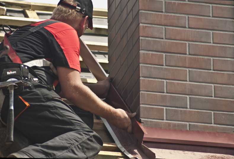

Najczęściej pojawia się ona przy obróbkach wokół kominów, wyłazów dachowych, okien połaciowych czy w kalenicy. Sposób naprawy zależeć będzie od rozległości uszkodzenia i rodzaju pokrycia dachowego. Niewielkie szczeliny można wypełnić kitem dekarskim, przy większych wstawiane są łaty, np. bitumiczne, lub przeprowadza się kompleksową wymianę obróbki.

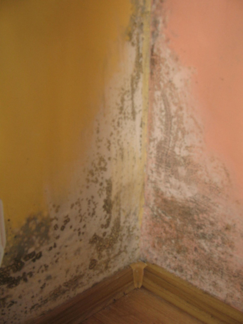

Zapach stęchlizny, naloty pleśni na ścianie czy suficie wskazują na długotrwałe zawilgocenie pomieszczenia, spowodowane najczęściej złą wentylacją. Zawilgoceniu sprzyjają też mostki cieplne - miejsca o słabej izolacyjności cieplnej, w których następuje wykraplanie się pary wodnej zawartej w powietrzu. Warunki takie sprzyjają rozwojowi grzybów pleśniowych, których obecność szkodliwie wpływa na zdrowie mieszkańców i powoduje niszczenie samego budynku.
Nalot pleśni najczęściej pojawia się w narożnikach ścian zewnętrznych, pod oknami, a także w miejscach o ograniczonym przepływie powietrza, np. za szafami. Gdy wyczuwamy zapach stęchlizny, a nie ma widocznych śladów pleśni, warto sprawdzić, czy nie pojawiła się ona w miejscach niedostępnych. Takie objawy wymagają możliwie szybkiej interwencji, gdyż niezahamowanie rozprzestrzenianie się grzyba sprawi, że z czasem znacznie trudniej będzie go usunąć.
Warunki do rozwoju zagrzybienia powstają bardzo często po remoncie starego domu. Wymiana okien na szczelne oraz ocieplenie ścian zewnętrznych, zamykają praktycznie drogę odprowadzenia pary wodnej zawartej w powietrzu na zewnątrz, co w konsekwencji prowadzi do utrzymywania się stałej, wysokiej wilgotności powietrza i sprzyja rozwojowi pleśni.
W takich pomieszczeniach należy przede wszystkim zapewnić skuteczną wentylacje, np. poprzez nawiewniki okienne i kanały wentylacyjne i dopiero po osiągnięciu dostatecznie niskiej wilgotności można będzie przystąpić do likwidacji zagrzybienia.

Przy powierzchniowym zagrzybieniu trzeba dokładnie zeskrobać nalot i wyszorować powierzchnię przy pomocy twardej szczotki, wodą z dodatkiem środka zawierającego związki chloru, mającego silne działanie dezynfekujące. Po spłukaniu i dokładnym wyschnięciu, ścianę trzeba pomalować preparatem grzybobójczym przynajmniej dwukrotnie, aby środek dokładnie wniknął w zagrzybioną powierzchnię. Po zupełnym wyschnięciu, odgrzybione miejsce można wyrównać i malować.
