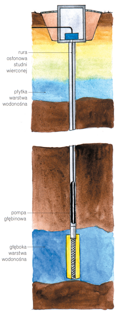

Zacznijmy jednak od pierwszego pytania o przyczyny tak dużego zróżnicowania w jakości, czy generalnie w ogóle w składzie wody. Wbrew pozorom opisana tu sytuacja nie tylko nie należy do rzadkości. Przeciwnie - jest wręcz zjawiskiem typowym. Najprawdopodobniej główną przyczyną różnic nie jest wcale zmiana warunków wynikająca z różnicy odległości pomiędzy tymi studniami, lecz różnica głębokości pomiędzy nimi.
To co najbardziej zwraca uwagę na pierwszy rzut oka to zupełnie inny sposób wykonania każdego z tych ujęć wody - kopana studnia z cembrowiną z kręgów oraz wersja wiercona. Jednak studnie kopane z zasady są płytkie, najczęściej mają ok. 5 m, licząc od poziomu gruntu. Natomiast z opisu wynika, że studnia wiercona ma ok. 30 m. W efekcie każdą z nich zasila woda pochodząca z zupełnie innej głębokości.
Woda w płytkich ujęciach jest tak naprawdę przefiltrowana przez wierzchnie warstwy gruntu wodą deszczową i pochodzącą z roztopów. Właśnie dlatego jej poziom ulega tak dużym wahaniom sezonowym. Równocześnie łatwo o jej zanieczyszczenie, np. substancjami pochodzącymi z nawozów stosowanych w rolnictwie. To wszystko nie znaczy jednak, że woda z takich płytkich studni musi być zawsze złej jakości. Jeżeli grunt jest piaszczysty to jego kilkumetrowej grubości warstwa działa jak dość skuteczny filtr piaskowy (takich filtrów używa się nawet w dużych stacjach wodociągowych). Gdy nie grozi przy tym chemiczne lub biologiczne zanieczyszczenie (w pobliżu nie ma zakładów przemysłowych i terenów intensywnej produkcji rolnej), to woda może być dość czysta. Zwykle jest przy tym miękka z racji niskiej zawartości wapnia i ogólnie jest bardzo mało zmineralizowana. Nie ma w niej np. związków żelaza, manganu, siarki charakterystycznych dla wód podziemnych, pochodzących z głębszych warstw. Dlatego płytkie studnie nadają się nawet lepiej od tych głębokich, wierconych np. do podlewania roślin.
Z kolei woda czerpana z głębokich ujęć podziemnych zwykle jest w znacznie mniejszym stopniu narażona na zanieczyszczenia pochodzące z zewnątrz, z powierzchni terenu (nawozy, pestycydy, bakterie chorobotwórcze). Jej poziom nie ulega też wahaniom w zależności od pory roku lub są to niewielkie różnice. Natomiast typowym problemem jest zbyt duża zawartość wapnia, magnezu, żelaza, manganu itd. Są to składniki mineralne, naturalnie występujące w głębszych warstwach gruntu. Niestety, dość często w zdecydowanie nadmiernych ilościach. Przez co stają się problemem, zaś woda czerpana z własnej studni najczęściej wymaga uzdatnienia.
Trzeba jednak zastrzec, że znaczna różnica w głębokości ujęć nie musi być jedyną przyczyną odmiennej jakości wody. W naszym kraju w wielu miejscach układ warstw gruntu (w tym wodonośnych) często jest zaburzony, choćby dlatego, że przez obszar Polski przesuwał się lodowiec. Znaczenie może mieć także bliskość jeziora, czy choćby podziemnego cieku wodnego.
Schemat: Studnie wiercone sięgają do głęboko położonych pokładów wody
Studnie wiercone sięgają do głęboko położonych pokładów wody. Rzadko przenikają tam zanieczyszczenia z powierzchni, lecz typowa jest zbyt duża zawartość substancji mineralnych.

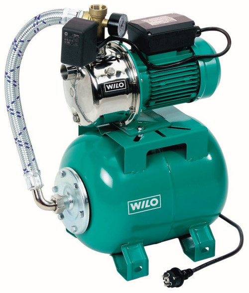

Pompa zatapialna lub samozasysająca
W naszym kraju powszechnie używa się dwóch rodzajów pomp studziennych. Najpopularniejsze są tzw. samozasysające, gdyż są one częścią gotowych zestawów hydroforowych. Taka pompa zblokowana jest ze zbiornikiem ciśnieniowym na wodę, czyli hydroforem w sensie ścisłym. Zestaw hydroforowy najczęściej znajduje się wewnątrz budynku, znacznie rzadziej w studzience umieszczonej w gruncie obok lub nad odwiertem właściwej studni. Podstawowym atutem takich pomp jest niewysoka cena oraz łatwość konserwacji i naprawy, gdyż pompa znajduje się w budynku, a dostęp do niej zwykle jest prosty.
Zasadnicze wady takich pomp są dwie. Pierwszą jest stosunkowo głośna praca, a dźwięk rozchodzi się po budynku. Druga to zaś ograniczona wysokość z jakiej pompa może zasysać wodę, czyli tzw. wysokość ssania. To w praktyce ok. 7 m, chociaż teoretycznie do ok. 10 m, o ile nie stosuje się specjalnej konstrukcji dysz ssących. Wysokość ssania to różnica wysokości pomiędzy pompa oraz poziomem lustra wody w studni. To bardzo ważne, gdyż w wielu głębokich studniach wierconych poziom lustra wody stabilizuje się znacznie wyżej, niż poziom dna studni. W efekcie, nawet jeżeli trzeba było wwiercić się w grunt na 25 m, żeby trafić na wodę, to jej poziom może ostatecznie sięgać np. 6 m od poziomu ziemi.

Zestaw hydroforowy to pompa samozasysająca połączona ze zbiornikiem hydroforowym
Zestaw hydroforowy to pompa samozasysająca połączona ze zbiornikiem hydroforowym. Takie są najpopularniejsze, ale zastosowanie osobnej pompy głębinowej i dużego zbiornika może być konieczne. (fot. Wilo)

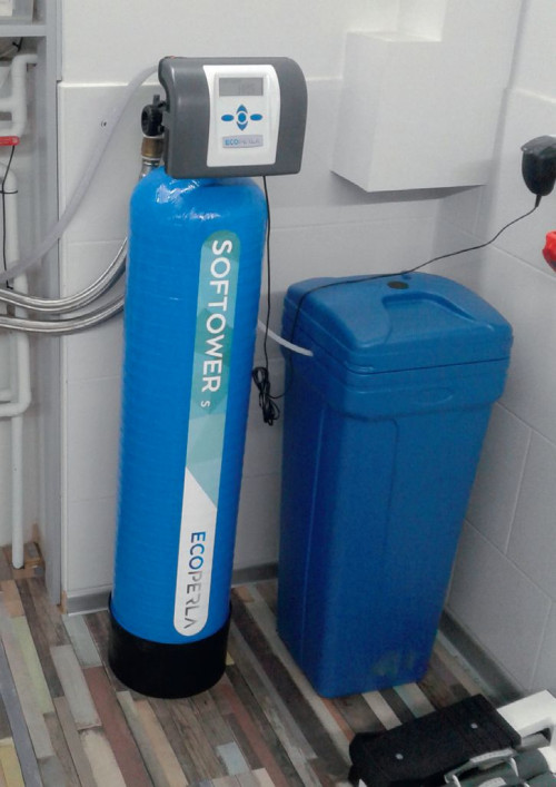

Urządzenia zmiękczające mogą mieć bardzo różną wydajność
Urządzenia zmiękczające mogą mieć bardzo różną wydajność. Trzeba je więc dobrać indywidualnie. (fot. Ecoperla)
Stopień zmiękczenia wody jest bowiem czymś co można regulować. Zmianie ulegnie więc też tempo zużycia soli tabletkowej, a więc i wymagana częstotliwość jej uzupełniania. Musimy bowiem mieć świadomość, że nawet najlepszy zmiękczacz bez odpowiedniej ilości wysokiej jakości soli po prostu nie będzie działać. Zmiękczanie jest bowiem procesem fizykochemicznym, w którym powodujące twardość wody jony wapnia i magnezu zostają zastąpione jonami sodu. Źródłem sodu jest zaś właśnie sól tabletkowa, która pod względem chemicznym powinna być możliwie czystym chlorkiem sodu. Jakość i czystość soli jest tu bardzo ważna, gdyż zanieczyszczenia mogą odkładać się w elementach z żywicy jonowymiennej, w których zachodzi cały proces. Pod względem praktycznym ważne zaś, żeby sól nie kruszyła się, utrzymując postać tabletek, a w urządzeniu nie tworzyła osadów, tzw. złogów soli.
