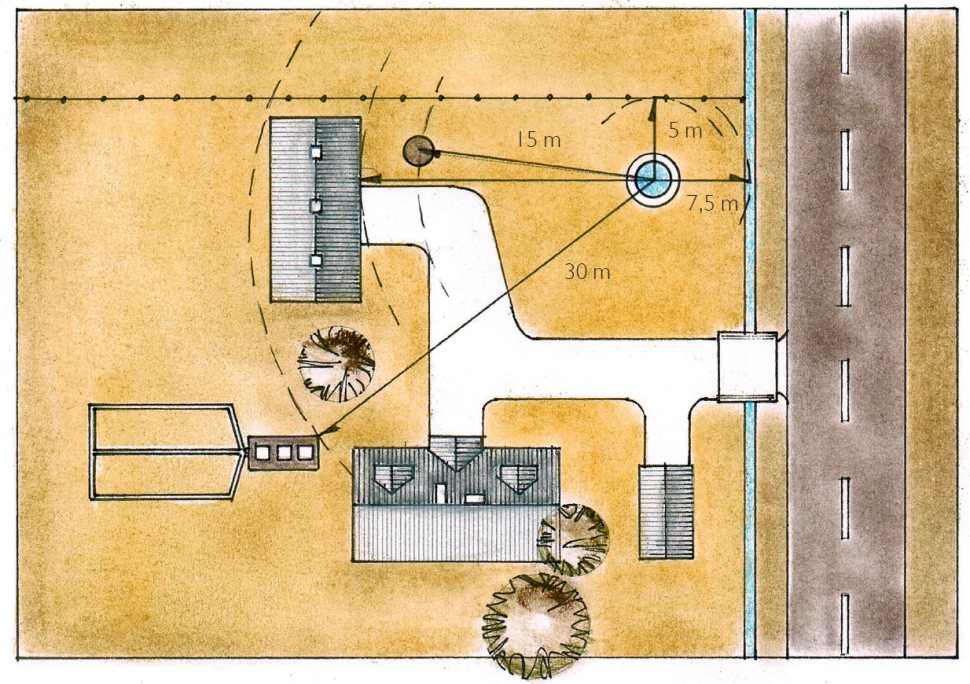

- Czy lokalizacja studni może być dowolna?
- Tylko wtedy, gdy woda będzie wykorzystywana jedynie do celów gospodarczych. W innym przypadku trzeba zachować minimalne odległości od kilku wskazanych w przepisach obiektów. To 5 m od granicy działki (wyjątkiem jest studnia wspólna na granicy dwóch działek), 7,5 m od osi rowu przydrożnego, 15 m od szamba oraz 30 m od najbliższego przewodu rozsączającego oczyszczalni przydomowej, jeżeli odprowadzane są do niej ścieki oczyszczone biologicznie w stopniu określonym w przepisach dotyczących ochrony wód.
Schemat: Minimalne odległości studni od innych obiektów na działce
Minimalne odległości studni od innych obiektów na działce.

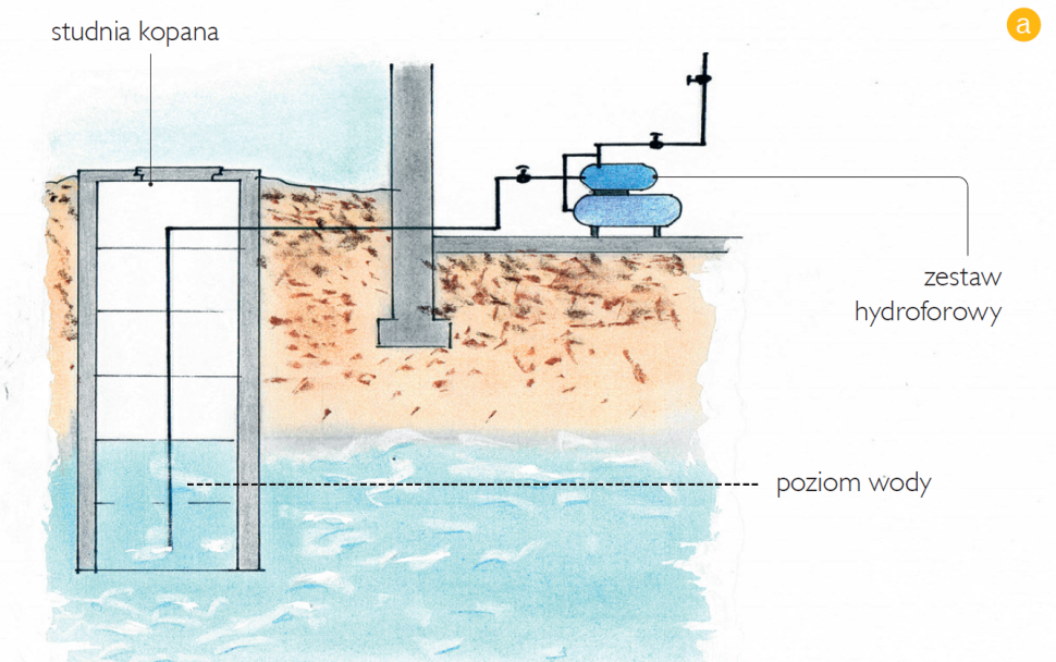

- Jakie są rodzaje studni?

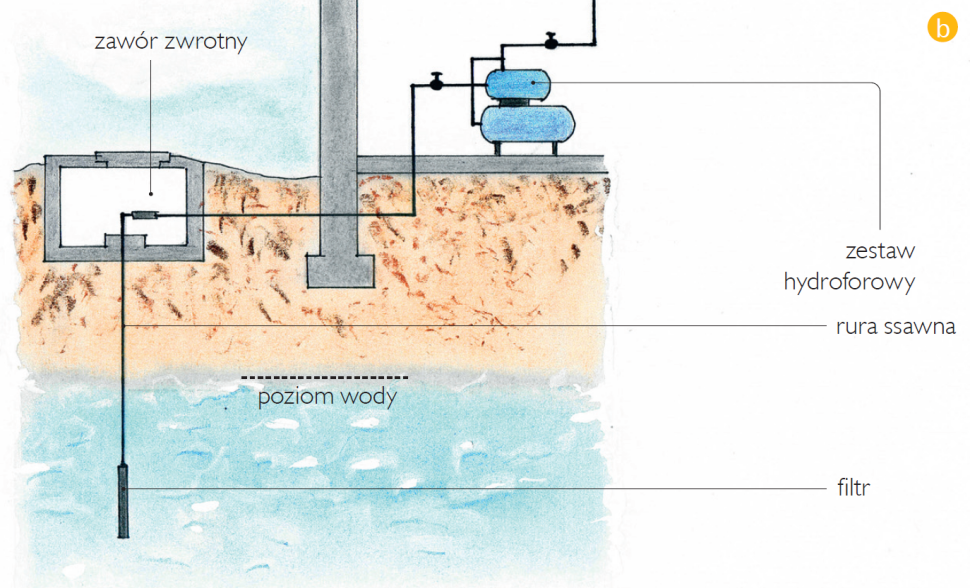

- Przed laty powszechnie wykonywano studnie kopane, zabezpieczone cembrowiną z kręgów betonowych. Obecnie robi się je sporadycznie. Jeżeli ujęcie wody przeznaczone ma być jedynie do celów gospodarczo-budowlanych, można zdecydować się na wbijaną lub wkręcaną studnię wąskorurową, zwaną popularnie abisyńską. Gdy poziom wody znajduje się na głębokości do 7 m, będzie to najprostsze i najtańsze rozwiązanie. Studnie abisyńskie mają niestety istotną wadę - dość szybko się zamulają, a wtedy zazwyczaj trzeba wykonać je od nowa.
Znacznie większa trwałość i mniejsza podatność na wszelkiego rodzaju zanieczyszczenia cechuje studnie wiercone. Wykonuje się je przy użyciu wiertnic, co pozwala na czerpanie z warstw wodonośnych znajdujących się nawet na głębokości kilkudziesięciu metrów. Nie oznacza to przy tym wcale, że po zrobieniu odwiertu zawsze trzeba pompować wodę z tak dużej głębokości, bowiem dość często jej poziom podnosi się i stabilizuje na głębokości znacznie mniejszej niż ta, na której napotkano warstwę wodonośną.
Wybór rodzaju studni najlepiej poprzedzić rozeznaniem wśród właścicieli sąsiednich działek, a jej wykonanie powierzyć miejscowej firmie studniarskiej. Fachowcy przeważnie dobrze znają układ warstw wodonośnych na swoim terenie działania, a to pozwala zwykle ograniczyć koszty budowy ujęcia wody i pobierać wodę o odpowiednich właściwościach.
Schemat: Studnia kopana
Studnia kopana
Schemat: Studnia wąskorurowa
Studnia wąskorurowa

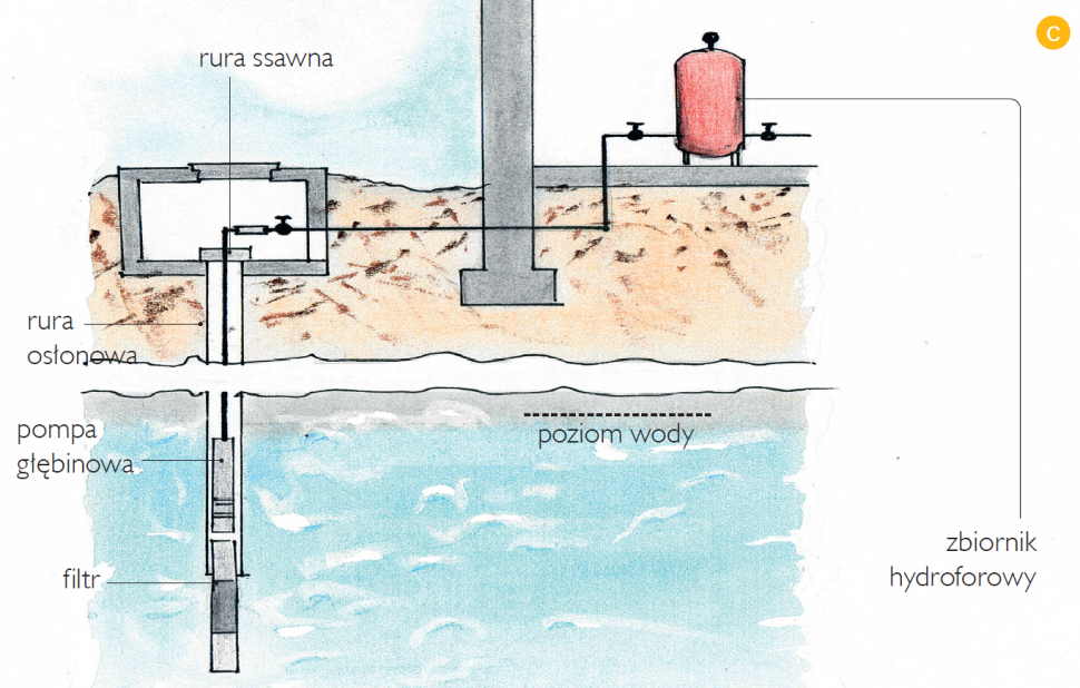

Schemat: Studnia wiercona
Studnia wiercona

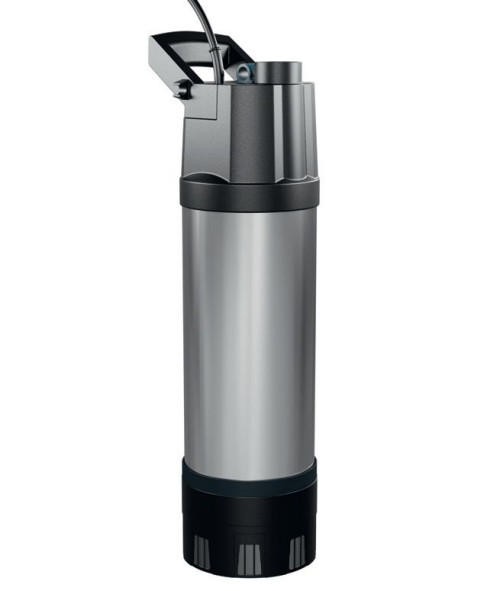

Jeżeli lustro wody znajduje się na głębokości większej niż 8 m, do pobierania wody niezbędna będzie pompa głębinowa. Pompy takie mają kształt walca o średnicy od ok. 90 mm, który należy opuścić do studni (średnica rury studziennej w studni wierconej to zwykle 100-125 mm). Pracują zanurzone w wodzie, a dzięki temu mogą tłoczyć ją z niemal dowolnej głębokości. Cechuje je wysoka sprawność, ale też wyższa cena niż w przypadku urządzeń samozasysających. Inna wada to konieczność wyjmowania ze studni w razie awarii. Mimo tego, pompy głębinowe bywają wybierane przez wymagających inwestorów w sytuacji, kiedy można też skorzystać z tańszej pompy powierzchniowej, a to z tego powodu, że rozwiązuje to problem hałaśliwej pracy.
W typowych instalacjach w domach jednorodzinnych stosuje się pompy, które zapewniają po stronie tłocznej ciśnienie ok. 4 barów (0,4 MPa) przy przepływie przynajmniej 20-30 l/min. Nie ma sensu montowanie pompy o wydajności większej niż rzeczywiście potrzebna, ponieważ grozi to całkowitym wysysaniem wody ze studni i awaryjnym wyłączaniem urządzenia (zadziała zabezpieczenie przed tzw. suchobiegiem). Przy małej wydajności studni lepiej wybrać pompę o niewielkim przepływie i zbiornik hydroforowy o dużej pojemności. Będzie on wówczas pełnił funkcję swoistego bufora, umożliwiającego duży pobór wody po stronie instalacji domowej.
Pompa do tłoczenia wody
Kluczowe parametry przy wyborze pompy do tłoczenia wody to wydajność i wysokość podnoszenia. (fot. Dambat)

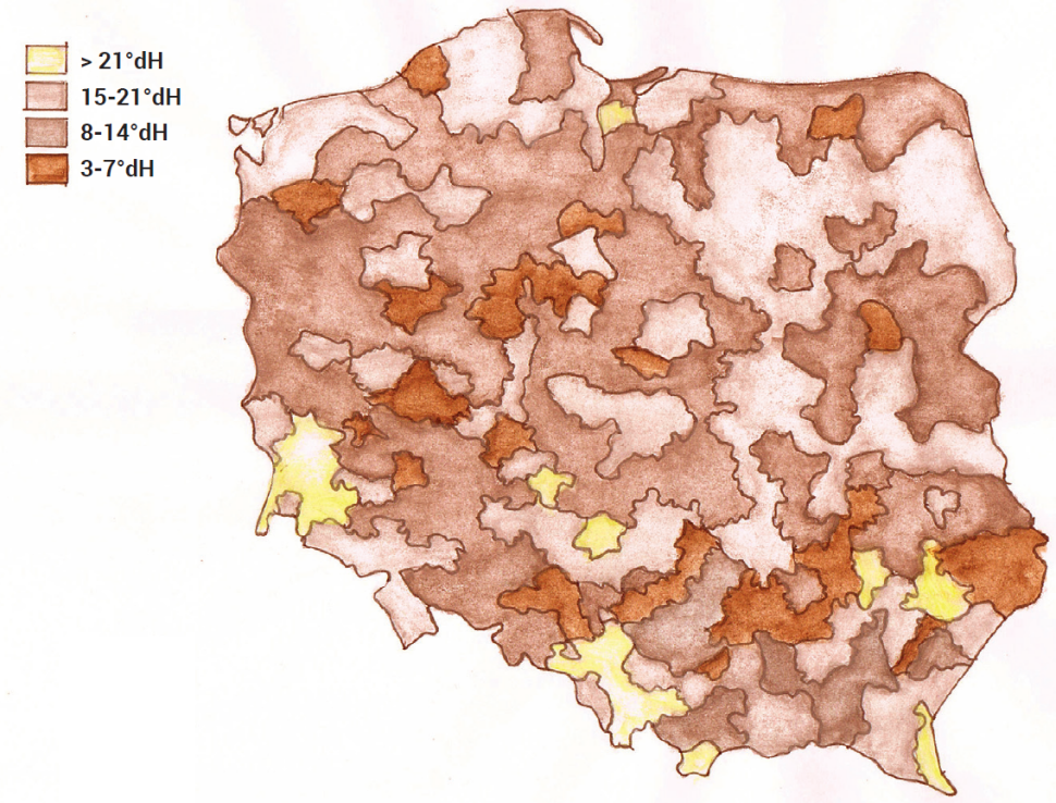

- To kwestia indywidualna. Woda dostarczana przez wodociągi co prawda musi spełniać normy, ale bywa niesmaczna lub zbyt twarda (twardość zależy od lokalizacji domu - patrz mapa). Dlatego na uzdatnianie decydują się zarówno osoby czerpiące wodę ze studni, jak i ci korzystający z kranówki z sieci.
Mapa twardości wody w Polsce
Mapa twardości wody w Polsce. W naszym kraju dominuje woda średnio twarda i twarda, średnio miękka (3-7 dH) dostępna jest głównie na terenach położonych na południu.
