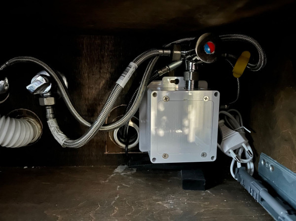

    Natomiast ostrzegam przed ewentualną awaryjnością takiej opcji wyprodukowanej w Chinach. Już po dwóch latach od zamontowania, czujnik podczerwieni przestał działać, woda nie ciekła z kranu. Wymieniłem paluszki w zasilaczu i... nic. Sprawdziłem, czy mogę kupić sam czujnik podczerwieni, lecz nie było to możliwe. Nie pozostało mi zatem nic innego, jak zamówić w Chinach cały nowy zestaw. Jest identyczny, żeby zamocowanie było takie samo, wykonałem je samodzielnie. Na wszelki wypadek sprowadziłem od razu dwa komplety, jeden przewidziałem do natychmiastowej wymiany, drugi na zapas, skoro wybrany wyrób jest usterkowy i trzeba długo czekać na jego dostawę (dwa miesiące), szczęśliwie nie jest zbyt drogi. Nie spodziewałem się takich problemów, bo w poprzednim mieszkaniu czujnik w wylewce działa bezawaryjnie i bez wymiany części już 15 lat. Liczę na to, że awaria w używanym obecnie egzemplarzu nie nastąpi tak szybko, a jeśli jednak - to już mam zapasowy.
W szafce, pod bezdotykową baterią z czujnikiem podczerwieni, ulokowano m.in. mieszacz, sterownik temperatury i zasilacz z bateriami typu paluszki
W szafce, pod bezdotykową baterią z czujnikiem podczerwieni, ulokowano m.in. mieszacz, sterownik temperatury i zasilacz z bateriami typu paluszki.

Komentarz dodany przez Artur: c.d. instalacji Monter przewiercił obudowę (cztery widoczne wkręty) ? Przecież tam są uszy do montażu. Niezła fuszerka, podziwiam...
Zdaniem Czytelnika
27-06-2026 06:44
Komentarz dodany przez Artur: Sterownik jest źle zamontowany: przewody elektryczne powinny być od dołu.
