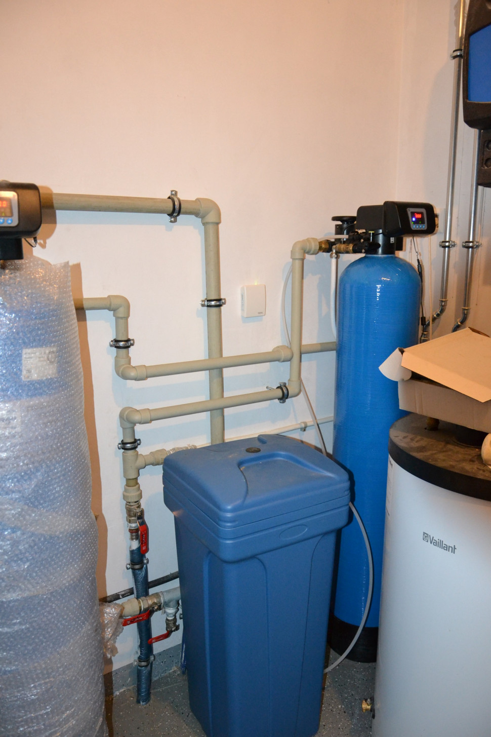

Fachowcy dobrali niezbędne filtry i osprzęt, z góry przyjmując, że w przyszłości dodadzą zmiękczacz. O jego dołożenie poprosiłem w maju 2020 r. Dopiero teraz system jest kompletny! - mówi Juliusz, Czytelnik Budujemy Dom, który wodę ze studni głębinowej uzdatnia od 2018 r.
Woda: czerpana z płytkiej studni o głębokości 10 m; popłuczyny filtracyjne odprowadzane do szamba.

Decyzja: wzniosłem dom na terenie bez sieci wodociągowej i kanalizacyjnej, więc nastawiłem się na uzdatnianie wody ze studni. Ponieważ planowane jest zbudowanie obu sieci za kilka lat, wykorzystałem płytką studnię, którą fachowcy wykonali wcześniej, kiedy działkę traktowaliśmy z żoną jako rekreacyjną. Ktoś doradził mi, żebym raczej zainwestował w uzdatnienie wody z istniejącej studni, niż w głębokie kosztowne ujęcie, ponosząc ryzyko nieznalezienia źródła w innym miejscu.
W okolicy pracuje firma zajmująca się uzdatnianiem wody, zawiozłem do niej próbkę. Z badania wynikało, że z powodu kilkakrotnego przekroczenia normy żelaza i manganu, konieczne jest założenie rozbudowanej stacji. Fachowcy dobrali niezbędne filtry i osprzęt, z góry przyjmując, że w przyszłości dodadzą zmiękczacz. O jego dołożenie poprosiłem w maju 2020 r. Dopiero teraz system jest kompletny! Nie ma lampy UV, bo badanie wody w studni sąsiada nie wykryło bakterii (przyjąłem, że u nas jest podobnie).
Filtry i zmiękczacz zamontowano za zbiornikiem hydroforowym, w kotłowni
Filtry i zmiękczacz zamontowano za zbiornikiem hydroforowym, w kotłowni.
Głowice automatyczne ułatwiają obsługę stacji
Głowice automatyczne ułatwiają obsługę stacji.

  • Przed hydroforem ekipa założyła urządzenie napowietrzające wodę, za nim wyprowadziła rurę kierującą nieprzefiltrowaną wodę poza budynek, do podlewania ogrodu. Na domowym rurociągu ustawiła filtr odżelaziający, a przy nim pojemnik z roztworem nadmanganianu potasu. System uzupełniła kolumną odmanganiającą, zaś w maju 2020 r. dodała zmiękczacz. Zadbałem o to, żeby układ był obsługiwany automatycznie.
    Głowice na filtrach są zaprogramowane w taki sposób, aby uruchamiały płukanie złoża raz w tygodniu, albo jeśli zużycie wody przekroczy 3000 l. Na początku odbywało się to przez 1,5 godziny w nocy, lecz włączanie się hydroforu i intensywny szum wody przeszkadzały nam we śnie. Obecnie rozpoczyna się o 12:00. Ponieważ nie można wtedy korzystać z wody, musieliśmy się przyzwyczaić do takiego grafiku. Było to trochę uciążliwe, kiedy przebywaliśmy w domu non stop z powodu lockdownu. Automatyka w zmiękczaczu uruchamia tę funkcję również w dzień, po przekroczeniu określonego zużycia wody.
    Sól w pastylkach dozuję sam, od maja do października wykorzystałem worek 25 kg. Polecam to urządzenie - widzę znaczącą różnicę, przed i po montażu, w pielęgnacji sanitariatów, oszczędności zużywanych środków do mycia i sprzątania. Żałuję, że zwlekałem z jego zakupem.
  • Dwa razy zaciął się pływak w zbiorniku z roztworem nadmanganianu potasu i zabarwiony roztwór wyciekł na podłogę w kotłowni. Na szczęście, kałuża nie była duża, szybko zauważyłem awarię. Wezwałem serwis. Technik pojawił się natychmiast, naprawił pływak. Wymienił go, gdy awaria się powtórzyła. Nauczony doświadczeniem, codziennie wchodzę kontrolnie do kotłowni.

U mnie do uzdatniania wody zamontowano podobne butle do tych na zdjęciu. Nie wiem czy to tak wszędzie wygląda ale z tego co widzę to tak.
