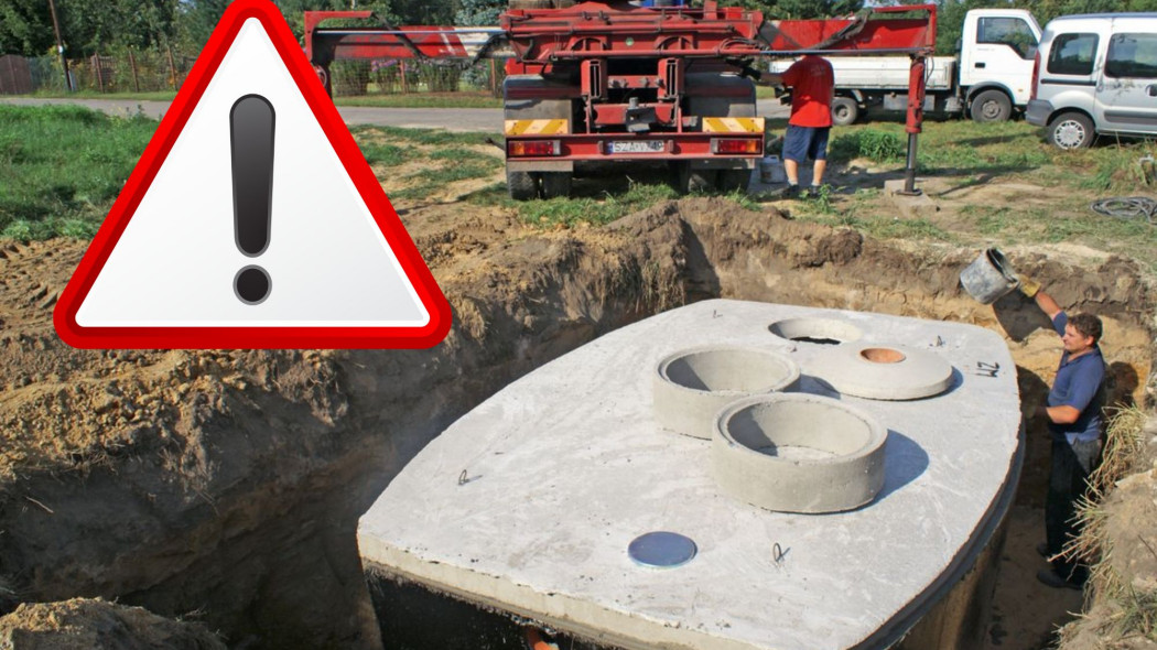

Co musi zrobić właściciel szamba?
Jeżeli chodzi o osoby korzystające z szamb, sytuacja jest jasna. Właściciel nieruchomości musi zawrzeć stosowną umowę na wywóz nieczystości i przechowywać rachunki za usługę. Tacy właściciele nieruchomości niewątpliwie pozbywają się zebranych na terenie nieruchomości nieczystości ciekłych (art. 5 ust. 1 pkt 3b). Jest to konieczne niejako z definicji, gdyż szambo, czyli zbiornik bezodpływowy, nie służy do rozkładu i zagospodarowania ścieków, lecz tylko do ich czasowego przechowania. Oczywiście, do momentu, gdy zostaną z posesji wywiezione. W praktyce pewne wątpliwości może budzić jedynie częstotliwość opróżniania zbiorników ze ściekami, a rachunki za tę usługę trzeba przechowywać. Dlatego warto sprawdzić, czy w przyjętym przez samorząd Regulaminie utrzymania czystości i porządku na terenie gminy określono minimalną częstotliwość wywozu szamba.

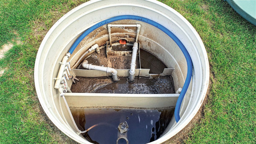

Na ile zróżnicowane są oczyszczalnie?
W przypadku odprowadzenia ścieków do oczyszczalni przydomowej, sytuacja jest bardziej skomplikowana. Niewątpliwie bowiem mamy tu do czynienia z zagospodarowaniem ścieków (nieczystości ciekłych) na terenie nieruchomości, a nie z ich pozbywaniem się (usuwaniem) z działki. Ale precyzyjniej należałoby napisać, że zagospodarowywana na miejscu jest zawsze ich przeważająca część. Natomiast reszta - np. w formie osadów - może być albo usuwana z posesji, albo zagospodarowywana na miejscu. Tu zasadnicze znaczenie ma sam sposób działania oczyszczalni. Ich konstrukcja może być bowiem wręcz skrajnie różna. Trudno porównywać najprostsze systemy drenażowe, wyposażone jedynie w niewielki osadnik, z zaawansowanymi konstrukcjami, w których cały proces rozkładu ścieków zachodzi w zamkniętych komorach, w kontrolowanych warunkach, a nie w gruncie. Chociaż, oczywiście, takie już zneutralizowane i rozłożone biologicznie ścieki też mogą być ostatecznie rozsączane do gruntu. Jednak w ich przypadku oczyszczenie idzie tak daleko, że opuszczające oczyszczalnię "ścieki" mają skład odpowiadający wodzie używanej do celów gospodarczych.
Nieuchronnie zróżnicowanie dotyczy również części zanieczyszczeń, które nie są na bieżąco rozsączane, odprowadzane na specjalne poletko filtracyjne (np. obsadzone roślinnością bagienną) itd. W prostych oczyszczalniach drenażowych, osadnik wstępny ma bardzo niewielką pojemność (najczęściej poniżej 2 m3), nieczystości ulegają tam rozkładowi tylko w niewielkim stopniu. W ich przypadku zalecane jest zwykle opróżnienie osadnika przynajmniej raz w roku przez wóz asenizacyjny (szambiarkę). Natomiast w przypadku bardziej zaawansowanych modeli, popularnie określanych mianem tzw. oczyszczalni biologicznych, stopień rozkładu jest o wiele wyższy. Może być wręcz nieporównywalny. W tym wypadku, możemy mówić często o pozostałościach w postaci już zmineralizowanych osadów. Te usuwa się z komór oczyszczalni zaledwie raz na kilka lat - w zależności od cech konkretnego modelu i jego pojemności. Co więcej, takie mocno rozłożone i ulegające mineralizacji osady mogą być nawet kompostowane. Taki sposób ich ostatecznego zneutralizowania przewidują zarówno instrukcje użytkowania niektórych modeli oczyszczalni, jak i fachowa literatura przedmiotu.
Przydomowa oczyszczalnia ścieków - wnętrze
Pod hasłem "oczyszczalnia przydomowa" kryją się skrajnie różne konstrukcje. Odmienny może być zarówno sposób działania, jak i ostateczny poziom oczyszczenia ścieków. (fot. Eko House Technologie)
Czy właściciel oczyszczalni pozbywa się ścieków z terenu nieruchomości?
Dopiero wiedząc o zróżnicowaniu przydomowych oczyszczalni ścieków, możemy odpowiedzieć na pytanie, czy każdego właściciela takiej oczyszczalni będzie dotyczył cytowany wcześniej zapis ustawy, dotyczący obowiązku zawarcia umowy na odbiór ścieków. W większości przypadków, gdy użytkują oni proste i zdecydowanie najpopularniejsze w naszym kraju oczyszczalnie drenażowe, rzeczywiście tak będzie. Jednak, gdy sposób działania oczyszczalni umożliwi kompostowanie powstających osadów (albo inne zagospodarowanie) i właściciel nieruchomości się na to zdecyduje, to mówiący o obowiązku zawierania umów art. 6. 1 nie będzie miał zastosowania. Bowiem wprost określono w nim kogo dotyczy:

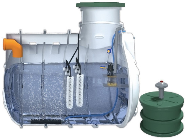

W przypadku niektórych typów oczyszczalni, powstające osady można poddać kompostowaniu i w całości wykorzystać na działce
W przypadku niektórych typów oczyszczalni, powstające osady można poddać kompostowaniu i w całości wykorzystać na działce. Tu trzeba się kierować wytycznymi producenta danego systemu. (fot. Haba)
