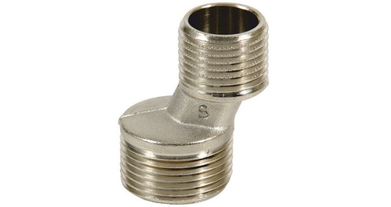

Złączka mimośrodowa
Złączka mimośrodowa. Dzięki przesunięciu osiowemu wylotów można uzyskać żądany rozstaw końcówek aby zamontować baterię, jak również można ją wypoziomować. (fot. OBI)

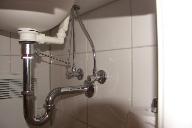

Baterie stojące - wyprowadzenia, zawory kątowe i wężyki
Baterie stojące wymagają znacznie mniejszej precyzji w ulokowaniu końcówek zasilających, ponieważ łączy się je z instalacją elastycznymi wężykami. Przy ustalaniu miejsca wyprowadzenia przyłączy liczą się właściwie dwie rzeczy:
  • Wygoda podłączenia i brak kolizji z syfonem oraz innymi elementami instalacji.
  • Możliwość estetycznego zakrycia przyłączenia.
Standardowe umiejscowienie wyprowadzeń do umywalki lub zlewozmywaka to:
  • Symetryczne rozstawienie względem osi odpływu do kanalizacji.
  • Odległość między końcówkami ok. 10 cm.
  • Wysokość ok. 50 cm od wykończonej podłogi przy umywalce i 45-60 cm przy zlewozmywaku, gdzie decyduje wysokość szafki - w obu przypadkach poza obrysem syfonu i kosza na odpady.
Podłączenie baterii osłania szafka, postument lub półpostument, co dodatkowo poprawia estetykę wystroju łazienki.

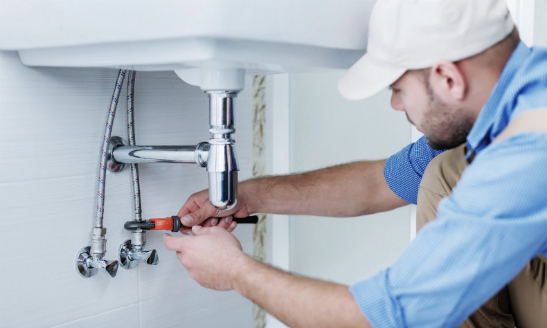

Zawór kątowy jest elementem, o którym najczęściej się zapomina, a bez którego każda wymiana baterii albo wężyka wymaga odcięcia wody w całym mieszkaniu. Montuje się go na końcówce rury i to do niego przykręca wężyk. Typowe wykonanie to gwint 1/2" po stronie instalacji i 3/8" po stronie wężyka; lepsze modele mają wbudowane sitko filtrujące, które wychwytuje zanieczyszczenia zanim dotrą do głowicy ceramicznej. Dostępne są też zawory z dodatkowym odejściem 3/4" do podłączenia pralki lub zmywarki - rozwiązanie wygodne, ale mnożące punkty potencjalnego przecieku w szafce.
Wężyki elastyczne dobiera się na długość, a nie „na zapas". Zbyt krótki będzie napięty i wyrwie uszczelkę, zbyt długi zostanie zwinięty i załamany. Obowiązują trzy zasady: wężyka nie wolno skręcać wokół własnej osi, nie wolno go zginać na promieniu mniejszym niż kilka średnic i nie wolno prowadzić przez ostrą krawędź obudowy. Uszczelnienie po stronie zaworu realizuje płaska uszczelka albo o-ring - dodawanie taśmy teflonowej czy pakuł jest w tym miejscu błędem, bo uniemożliwia prawidłowe dociśnięcie. Nakrętki mosiężne są trwalsze od tłoczonych z blachy, a niezależnie od wykonania wężyki traktuje się jako element zużywalny i wymienia profilaktycznie po kilku latach eksploatacji - guma wewnątrz oplotu twardnieje i pęka bez żadnych objawów wcześniejszych.

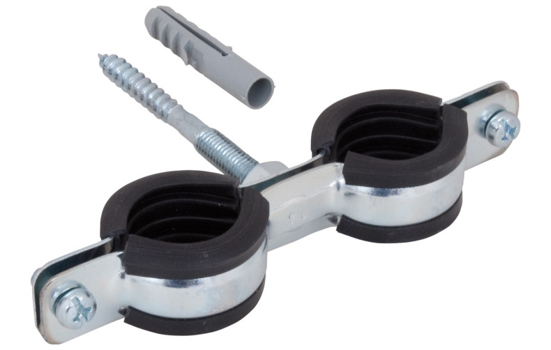

Prowadzenie rur: rury prowadzone w kanałach instalacyjnych lub po powierzchni ściany mocuje się sprężystymi obejmami rozmieszczonymi co około 1 metr. Zaleca się obejmy podwójne, umożliwiające równoległe prowadzenie przewodów ciepłej i zimnej wody. Rury ukrywane w ścianie przed montażem zabezpiecza się koszulkami ochronnymi (karbowane rury typu peszel), które zapewniają swobodę wydłużania się instalacji przy zmianach temperatury i jednocześnie ograniczają przenoszenie dźwięku na konstrukcję budynku.
Przyłącza do baterii: niezależnie od rodzaju rur wyprowadzenia pod baterie czerpalne muszą być zakończone kolanem ustalonym i przytwierdzonym do podłoża. Zapobiega to przenoszeniu obciążeń na połączenia rurowe podczas dokręcania zaworu lub baterii, co mogłoby doprowadzić do rozszczelnienia.
Montaż przy baterii: przy wyprowadzaniu podejść trzeba zachować wymagany rozstaw rur ciepłej i zimnej wody, umieścić je na jednym poziomie i na właściwej głębokości względem lica ściany. Zadanie znacznie ułatwia konsola (płytka) przyłączeniowa mocowana do ściany, która utrzymuje stabilne zamocowanie rur i prawidłowy rozstaw. Przy ścianach wykańczanych płytkami kolana osadza się głębiej, niż wypadłoby to w ścianie surowej, a brakujący wymiar do lica okładziny uzupełnia się po jej ułożeniu tuleją lub przedłużką - nigdy skracaniem gwintu.
Obejmy stalowe z gumową okładziną tłumiącą
Obejmy stalowe z gumową okładziną tłumiącą, połączone płytą wsporczą, przeznaczone do mocowania dwóch rur. Zestaw w komplecie ze śrubą dwugwintową oraz kołkiem rozporowym. (fot. Walraven)
