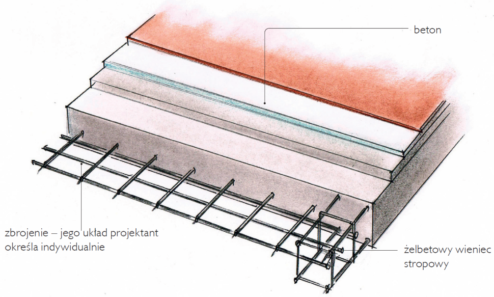

- Przez lata najpopularniejsze były stropy monolityczne. Wykonuje się je w całości na miejscu budowy. W solidnie podpartym szalunku umieszcza się zbrojenie, a całość zalewa warstwą betonu. Jego grubość i klasę wytrzymałości, a także sposób zbrojenia określa konstruktor.
Schemat wykonania stropu monolitycznego
Schemat wykonania stropu monolitycznego.
Takie konstrukcje wciąż cieszą się dużą popularnością, przede wszystkim ze względu na dostępność materiałów i brak konieczności używania ciężkiego sprzętu do montażu. Co ważne, w technologii tej można wykonać strop także o nieregularnych kształtach. Przegrody monolityczne są niepodatne na klawiszowanie, czyli nierównomierne uginanie się elementów nośnych, które skutkuje powstawaniem rys, pęknięć, a nawet odpadaniem fragmentów tynku.
Mankamentem jest skomplikowany proces montażu, co wiąże się z wysokimi kosztami robocizny. Ponadto do czasu związania betonu nie można prowadzić dalszych prac budowlanych.

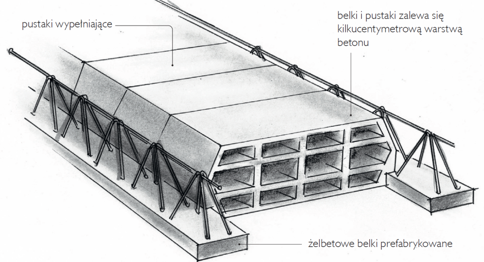

- Gęstożebrowe. Składają się z wielu, gęsto usytuowanych żeber (40-60 cm), które pełnią funkcję nośną. Jeżeli zastosowane zostaną belki sprężone, montaż stropu nie będzie wymagał podparcia montażowego. Przestrzenie pomiędzy żebrami wypełnia się przeważnie różnego rodzaju pustakami, wykonanymi z betonu, keramzytobetonu, ceramiki, betonu fert, ackerman, ceram). Następnie całość zalewa się kilkucentymetrową warstwą betonu. Montaż stropów gęstożebrowych jest stosunkowo prosty i nie wymaga użycia ciężkiego sprzętu. Materiały do ich wykonania są powszechnie dostępne, a technologia dobrze znana ekipom budowlanym.
Schemat: Strop gęstożebrowy
Strop gęstożebrowy.
Wadą tych stropów jest nie najlepsza izolacyjność akustyczna, trudność wykonania konstrukcji o skomplikowanych kształtach, a także podatność na klawiszowanie.
Stropy gęstożebrowe - prace przy układaniu tego stropu
Stropy gęstożebrowe wykonuje się rozmieszczając co 40-60 cm stalowo-betonowe belki, pomiędzy którymi układa się pustaki z ceramiki, betonu lekkiego lub styropianu. Całość zalewana jest kilkucentymetrową warstwą betonu. (fot. Wienerberger)

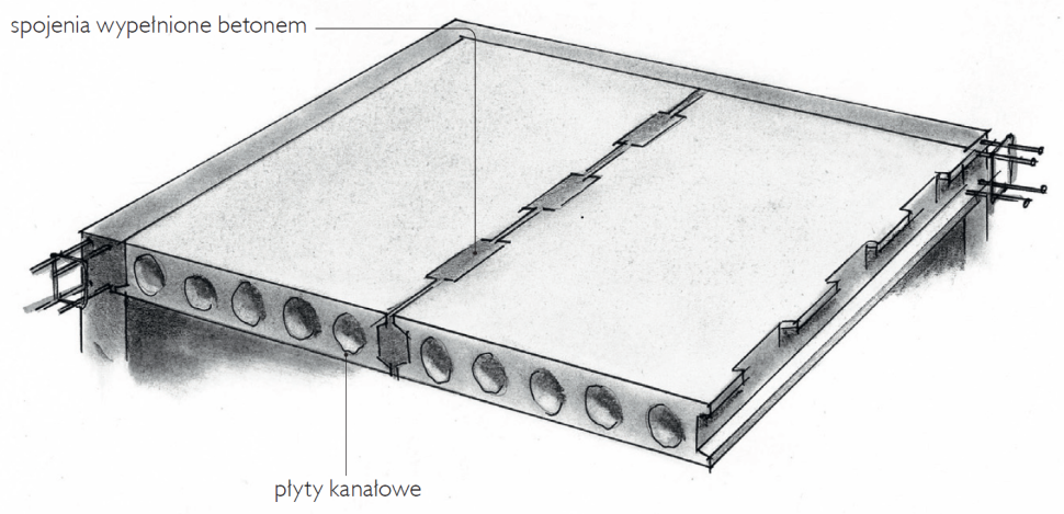

- Jakie są zalety i wady stropów prefabrykowanych?
- Największe zalety to szybki montaż, niewymagający deskowania i stempli. W tej technologii wykorzystuje się bowiem wykonane w zakładzie prefabrykatów płyty żelbetowe o różnych wymiarach (grubość - przeważnie 24 cm, szerokość - 60-149 cm i długość - zazwyczaj do 600 cm). Układa się je bezpośrednio na ścianach nośnych oraz podciągach za pomocą dźwigu, a połączenia między nimi i wieniec zalewa betonem.
Technologia ta nie jest pozbawiona mankamentów. To konieczność zastosowania ciężkiego sprzętu, pękanie połączeń, brak możliwości wykonania stropu o innym niż prosty rzucie, mała dostępność prefabrykatów.
Schemat: Sposób wykonania stropu prefabrykowanego
Sposób wykonania stropu prefabrykowanego.

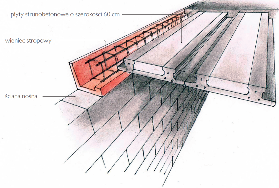

Ich nowoczesną odmianą są stropy panelowe. Również wykonywane są z prefabrykowanych płyt (strunobetonowych), ale te są znacznie cieńsze i lżejsze, dlatego nazywane są panelami. W zależności od typu płyt, konieczne może być jeszcze zalanie całości na budowie warstwą nadbetonu.
Schemat: Strop panelowy
Strop panelowy.
Montaż elementów wymaga użycia lekkiego dźwigu typu HDS, ale jest błyskawiczny - ułożenie 100 m² zajmuje zaledwie 2 godziny. Nie trzeba układać belek, a pomiędzy nimi pustaków, niepotrzebne jest też zbrojenie górne. Szalowanie zredukowane jest do minimum (tylko na łączeniach). Brak pustaków oznacza, że zyskujemy miejsce na ukrycie w stropie instalacji, np. rekuperacji.
Stropy panelowe mogą mieć rozpiętość nawet 10,5 m. Ich kolejne zalety to dobra izolacyjność akustyczna oraz brak problemów z klawiszowaniem.

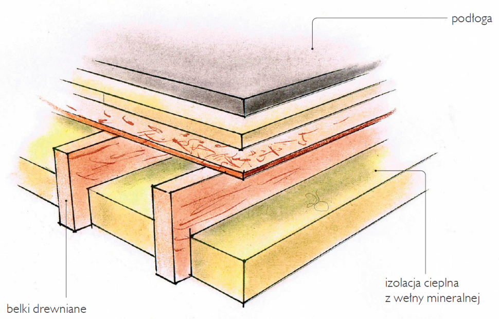

- Czy obecnie wykonuje się jeszcze stropy drewniane?
- Mimo, że ich montaż jest łatwy, stropy drewniane buduje się obecnie rzadko, głównie w domach drewnianych albo domkach letniskowych o lekkiej konstrukcji. Wykonywane są z belek o dużych przekrojach, rozstawionych co 40-100 cm. Od spodu mocuje się do nich sufit, np. z drewna lub płyt g-k, a na wierzchu układa warstwy podłogowe. Jak wspomniano, przestrzeń pomiędzy belkami wypełniana jest materiałem izolacyjnym, np. wełną mineralną. O ich słabnącej popularności przesądza to, że - ze względu na niewielką masę - podatne są na ugięcia, przenoszą drgania i dźwięki uderzeniowe.
Schemat stropu drewnianego
Schemat stropu drewnianego.
