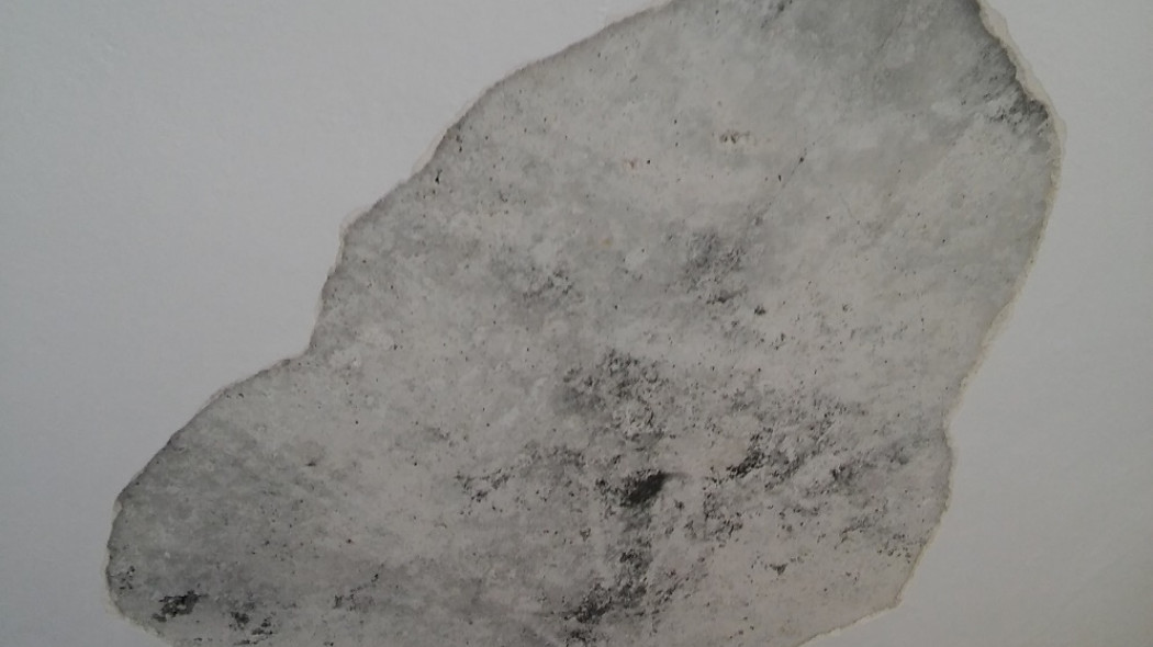

Od dłuższego czasu tynk odspaja się od sufitu w moim domu. Strop wykonał poprzedni właściciel – jest to albo prefabrykat z płyt, albo konstrukcja wylewana w deskowaniu systemowym, bo spod tynku wyziera gładki beton. Rok temu uzupełniliśmy ubytek zaprawą gipsową, ale tynk odpadł ponownie, tym razem na znacznie większym fragmencie. Czym naprawić te miejsca, żeby tynk trwale związał się z podłożem?

Dlaczego tynk nie trzyma się betonowego stropu?
Gładki beton wylewany w systemowym deskowaniu należy do najtrudniejszych podłoży pod tynk. Jego powierzchnia jest zamknięta i praktycznie nienasiąkliwa, więc zaprawa nie ma się w co zakotwić – o trwałości połączenia decyduje wyłącznie przyczepność do bardzo cienkiej strefy przypowierzchniowej. Warto mieć świadomość skali tych sił: karty techniczne maszynowych tynków gipsowych podają przyczepność do podłoża na poziomie co najmniej 0,1 N/mm², badaną według EN 13279-1. Przy tak niewielkiej wartości nawet cienka warstewka zanieczyszczenia potrafi zredukować połączenie praktycznie do zera.
Najczęstszym winowajcą są pozostałości środka antyadhezyjnego, którym smaruje się formy i szalunki, aby mieszanka betonowa do nich nie przywierała. Preparat wnika w pory świeżego betonu i nie usuwa się go zwykłym zmyciem wodą. Producenci tynków wymieniają oleje, tłuszcze i środki antyadhezyjne wprost wśród zanieczyszczeń, które muszą zostać usunięte przed rozpoczęciem prac. Tynk nałożony na taką powierzchnię trzyma się początkowo dzięki własnej sztywności i tarciu, a odspaja dopiero po miesiącach lub latach – fragmentami, w przypadkowych miejscach i w długich odstępach czasu. Bezpośrednim impulsem bywają drgania przenoszone z podłogi wyższej kondygnacji, trzaśnięcie drzwiami czy prace remontowe w sąsiednim pomieszczeniu. Problem może obejmować niewielki fragment sufitu albo całą jego powierzchnię, w zależności od tego, jak obficie i równomiernie nałożono preparat na deskowanie.
Druga typowa przyczyna to mleczko cementowe – cienka, słaba i pyląca warstewka, która wypływa na powierzchnię podczas wibrowania mieszanki. Tynk może się do niej dobrze przykleić, ale sama warstewka odrywa się od betonu, więc efekt jest ten sam.
Trzecia to pominięcie warstwy sczepnej lub gruntowania przed tynkowaniem. Jeśli ubytek uzupełniono zaprawą gipsową bezpośrednio na oczyszczony, ale niezagruntowany beton, powtórne odpadnięcie tynku było kwestią czasu – niezależnie od jakości samej zaprawy. To najczęstszy błąd przy naprawach wykonywanych we własnym zakresie.
Zdarza się również, że przyczyną jest zbyt gruba warstwa tynku nałożona jednorazowo. Na suficie ciężar własny zaprawy działa wyłącznie na zrywanie połączenia z podłożem, dlatego dopuszczalne grubości są tu wyraźnie mniejsze niż na ścianach. Karty techniczne maszynowych tynków gipsowych zgodnie podają dla stropu maksimum 15 mm przy minimum 8 mm, podczas gdy na ścianie dopuszczalne jest od 30 do nawet 50 mm, zależnie od produktu. Grubszą warstwę na suficie, rzędu 25 mm, wykonuje się wyłącznie z zastosowaniem systemowych talerzyków kotwionych mechanicznie w stropie – to one przejmują wtedy ciężar tynku.
Osobną grupę przyczyn stanowi praca konstrukcji. Strop z prefabrykowanych płyt kanałowych porusza się na stykach elementów, a strop monolityczny ugina się i kurczy jeszcze przez kilkanaście miesięcy po wykonaniu. Charakterystyczne są wtedy równoległe rysy biegnące wzdłuż spoin między płytami, a odspojenia pojawiają się właśnie w tych miejscach. Podobnie zachowują się miejsca styku różnych materiałów oraz stalowe belki stropowe, których producenci tynków każą przed tynkowaniem pokryć warstwą zaprawy z zatopioną siatką zbrojącą. Jeżeli w budynku występują dylatacje konstrukcyjne, muszą one zostać powtórzone w całym przekroju tynku – tynk poprowadzony przez dylatację pęknie zawsze.
