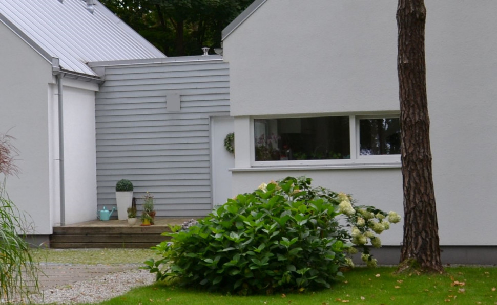

Ściany zewnętrzne: tynk silikatowy pomalowano białą farbą silikatową, okładzinę z termososny jasnoszarą bejcą
Tynk silikatowy pomalowano białą farbą silikatową, okładzinę z termososny jasnoszarą bejcą.

Na zdjęciu otwierającym: Dom wzniesiono w dwóch etapach, według szwedzkiej technologii szkieletu drewnianego.
