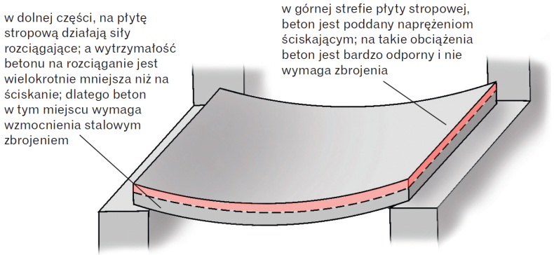

Strop musi być przede wszystkim odpowiednio wytrzymały, aby przenieść obciążenia ścian działowych, warstw podłogowych, mebli, sprzętów i chodzących po nim ludzi. Powinien być też sztywny, ponieważ nadmierne ugięcie będzie skutkowało skrzypieniem podłogi i pękaniem tynku na suficie dolnej kondygnacji. Mocny strop tworzy też tarczę usztywniającą cały budynek.
Typowa rozpiętość stropu wynosi do 7 m, choć długość stropów prefabrykowanych dochodzi nawet do 14 m. Pozwala to na uzyskanie pomieszczeń o dużej powierzchni, bez konieczności ustawiania słupów i podciągów. Trzeba przy tym pamiętać, że im większa jest odległość pomiędzy podporami, tym strop jest droższy i trudniejszy do wykonania.
Schemat budowy: Płyta stropowa
Płyta stropowa

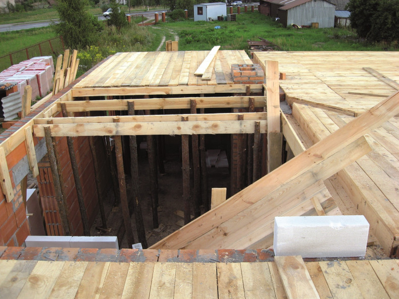

Najłatwiej przeprowadzić montaż stropów drewnianych (materiały są lekkie) oraz z płyt prefabrykowanych. W przypadku tych drugich konieczne będzie jednak użycie dźwigu, a nie na każdą posesję można wjechać ciężkim sprzętem. Nie wymagają tego stropy gęstożebrowe, ale je z kolei trzeba podeprzeć do czasu osiągnięcia przez strop pełnej wytrzymałości. Wybierając strop monolityczny musimy się natomiast liczyć z koniecznością wykonania deskowania (co jest czasochłonne) oraz stemplowania.
Strop monolityczny
Wybierając strop monolityczny, trzeba się liczyć z koniecznością wykonania szalunku i zbrojenia (fot. M. Szymanik)
