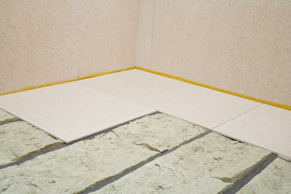

Na zdjęciu izolację - wełnę mineralną - ułożono pomiędzy legarami drewnianej podłogi
Ocieplenie podłogi jest dość skomplikowane, bo często wiąże się z koniecznością demontażu starych warstw. Na zdjęciu izolację - wełnę mineralną - ułożono pomiędzy legarami drewnianej podłogi. (fot. Pfleiderer)

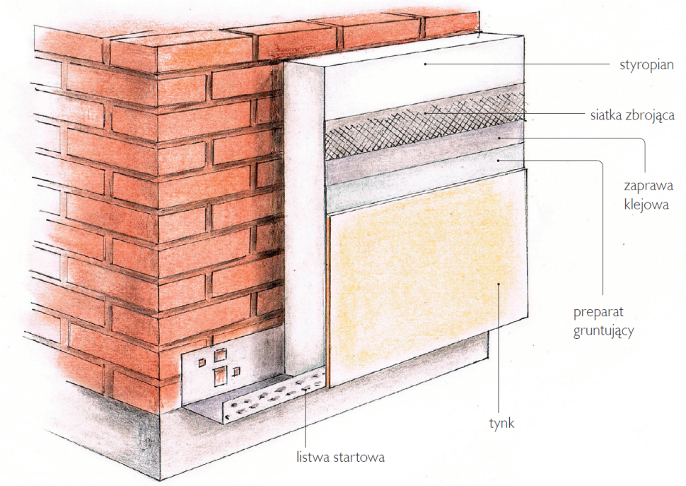

Metoda lekka mokra
Schemat: Sposób ocieplenia ściany metodą lekką mokrą
Sposób ocieplenia ściany metodą lekką mokrą.
Polega na przymocowaniu do ściany za pomocą kleju styropianu bądź wełny mineralnej i wykończeniu jej tynkiem cienkowarstwowym. Jak wspomniano, przegród ocieplonych wełną nie można docieplić styropianem (o ile nie usuwamy starego ocieplenia).
Elewacja musi być nośna, równa i stabilna, dlatego w razie potrzeby należy skuć uszkodzone fragmenty tynku i uzupełnić je tynkiem cementowo-wapiennym. Usunąć trzeba też wszelkie glony i wykwity.
Uwaga! Prace powinno się prowadzić w odpowiednich warunkach atmosferycznych - gdy temperatura mieści się w zakresie 5-25°C. Najlepszą do tego porą jest późna wiosna, wczesne lato lub jesień. Gdy do ściany będzie mocowany szary styropian, elewację trzeba osłonić przed słońcem - w przeciwnym razie ciemne, nagrzane płyty mogą ulec naprężeniom i odspoić się od podłoża.
Pierwszym krokiem jest zamocowanie kołkami na dole ściany listwy startowej, która stanowi oparcie dla ocieplenia. Następnie można przystąpić do mocowania płyt - zaprawę klejową nanosi się na ich obwód, a kilka placków kleju trzeba też zaaplikować na środku każdego elementu. Łączenia płyt w kolejnych rzędach nie powinny się pokrywać.
Grubość izolacji określona jest w projekcie termomodernizacji (zazwyczaj to 15-20 cm). W dokumentacji znajdziemy też informację, czy konieczne jest dodatkowe zamocowanie ocieplenia za pomocą specjalnych kołków - zwykle się je stosuje.
Aby zlikwidować ewentualne nierówności, łączenia płyt styropianowych trzeba wyszlifować pacą z grubym papierem ściernym. Materiał ociepleniowy pokrywa się cienką warstwą zaprawy i zatapia w niej siatkę zbrojącą, zaś narożniki ścian oraz ościeża okienne i drzwiowe zabezpiecza się profilami wzmacniającymi.
Ostatnią warstwę stanowi zazwyczaj tynk cienkowarstwowy, który nie wymaga malowania. Takie produkty są łatwe w przygotowaniu i aplikacji (w sprzedaży są tynki w postaci gotowej do użycia masy), ponadto nadają elewacji efektowny wygląd. Ważne tylko, by wybrać odpowiedni rodzaj. Wyroby akrylowe, charakteryzujące się niską paroprzepuszczalnością, mogą być stosowane wyłącznie do wykańczania styropianu. Tynki mineralne, silikonowe i silikatowe można natomiast stosować zarówno w przypadku styropianu, jak i wełny.

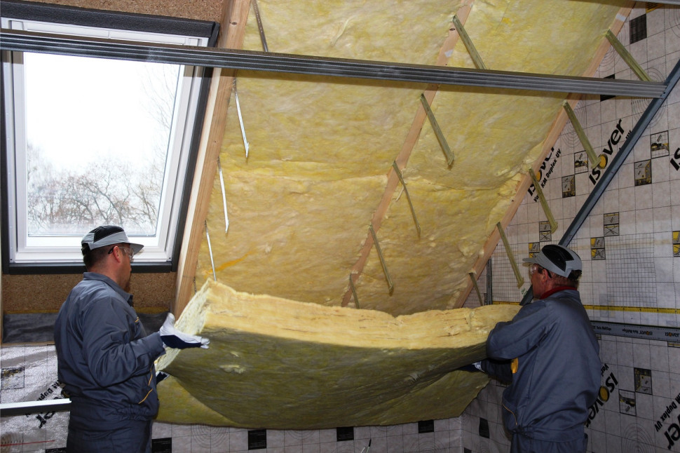

Dach skośny - wełna pomiędzy krokwiami
To najpopularniejsza metoda ocieplenia dachu. O jednej z zalet wełny, kluczowej w tym kontekście, już wspominaliśmy. Dzięki sprężystym włóknom materiał ten dokładnie wypełnia ocieplaną przestrzeń. Pomiędzy krokwiami dachowymi można ją ułożyć na wcisk, bez dodatkowego mocowania. Co więcej, bez problemu kupimy wełnę o grubości 15 cm, czyli takiej, jaką wysokość mają najczęściej stosowane krokwie.
Prace dociepleniowe połaci zaczyna się od zamocowania do krokwi wieszaków rusztu, który będzie stanowił oparcie dla wykończenia skosu. Elementy rozstawione nie dalej niż co 40 cm powinny być wypuszczone tyle, ile ma mieć druga warstwa wełny (zazwyczaj to 10-15 cm). Do wykonania pierwszej warstwy najlepiej użyć wełny w rolce, natomiast drugiej - izolacji w postaci płyt, bo są sztywniejsze. Docięty materiał powinien mieć wymiar ok. 2 cm większy niż rozstaw krokwi, dzięki czemu wejdzie pomiędzy te elementy na lekki wcisk, bez konieczności dodatkowego mocowania. Ważne, aby izolacja w pierwszym rzędzie była docięta tak, by przylegała do murłaty.
Po ułożeniu pierwszej warstwy ocieplenia należy przymocować do wieszaków profile nośne, a elementy te wypełnić wąskimi pasami wełny. Kolejny krok to ułożenie drugiej warstwy ocieplenia, która osłoni elementy nośne więźby. Dzięki temu w miejscach tych nie będą powstawały mostki termiczne.
Kolejny element to folia paroizolacyjna, która zapobiega kondensacji pary wodnej w warstwie ocieplającej i chroni konstrukcję dachu przed zawilgoceniem. Mocuje się ją do rusztu np. za pomocą taśmy dwustronnej. Ważne, by była ułożona z 10 cm zakładem, a zakłady były sklejone taśmą.
Jako wykończenie ocieplenia stosuje się przeważnie płyty g-k lub boazerię. Płyty należy mocować do rusztu na mijankę, aby łączenia się nie pokrywały.
Wełna mineralna umieszczana pomiędzy krokwiami dachowymi
