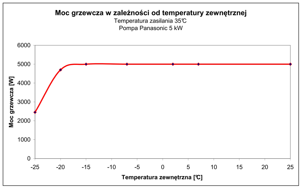

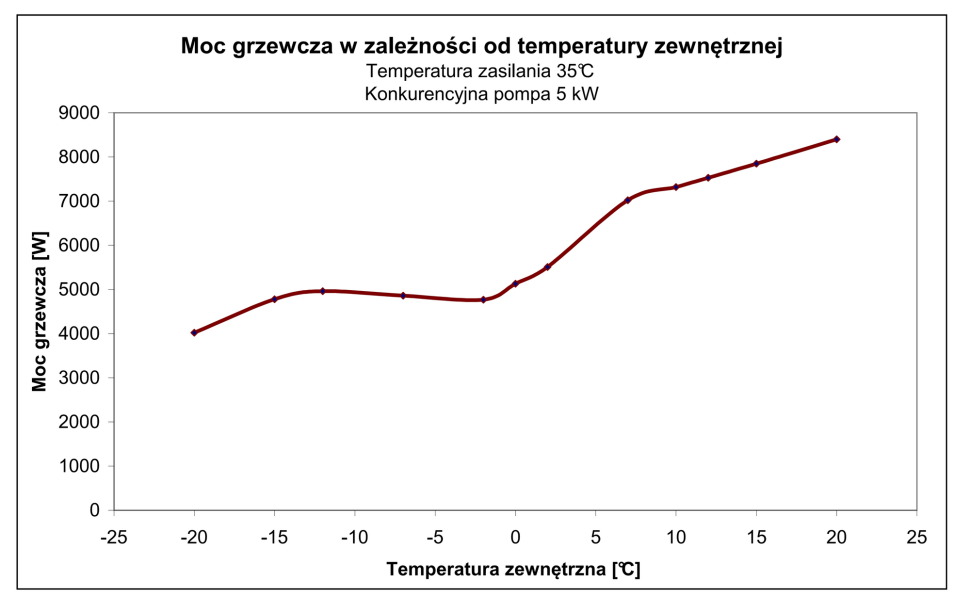

Przy temperaturze zasilania 35°C moc grzewcza obu pomp jest wystarczająca, nawet jeżeli temperatura zewnętrzna mocno spada. Chociaż na korzyść pompy Panasonic przemawia możliwość działania nawet w skrajnie niskiej temperaturze -25°C (wprawdzie z wyraźnie niższą mocą) oraz "płaska" charakterystyka, po prostu od -15°C na zewnątrz pompa utrzymuje moc grzewczą 5 kW. Pokazujemy to na wykresach 1 i 2.
Wykres 1. Pompa Panasonic (WH-WDG05LE5) przy temperaturze zasilania 35°C już przy -20°C na zewnątrz osiąga 4,7 kW, a od -15°C utrzymuje już stale 5 kW.
Wykres 2. Konkurencyjna pompa ma przy temperaturze zasilania 35°C ma zbliżoną moc, blisko. 5 kW, nawet przy mrozie -20°C. To bardo dobry wynik.

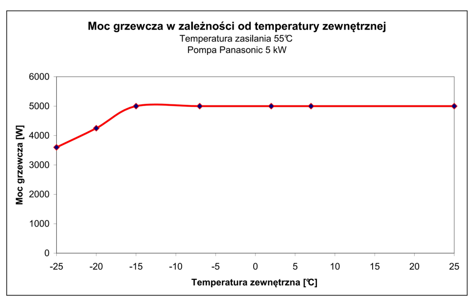

Przy niskiej temperaturze zasilania (35°C) obie pompy radzą sobie więc bardzo dobrze. Sytuacja zmienia się jednak diametralnie, jeżeli potrzebna jest wyższa temperatura zasilania 55°C. Pompa Panasonic nadal wypada świetnie.
Jej charakterystykę można opisać bardzo krótko:
  • utrzymuje stałą moc grzewczą 5 kW poczynając od temperatury zewnętrznej -15°C;
  • przy -20°C ma 4,25 kW;
  • przy -25°C ma jeszcze 3,6 kW, a to przecież naprawdę skrajne warunki.

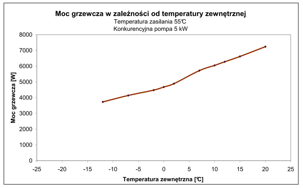

Natomiast konkurencyjna pompa ma przy wysokiej temperaturze zasilania (55°C) o wiele gorszą charakterystykę. Mianowicie temperaturę zasilania 55°C jest w stanie zapewnić dopiero przy temperaturze otoczenia wynoszącej -12°C lub wyższej. Poniżej tej granicy na tyle ciepłej wody mieć nie będziemy w ogóle. Co więcej, pompa uzyskuje nominalną moc grzewczą 5 kW dopiero przy temperaturze powietrza zewnętrznego ok. +2°C.
Co to wszystko oznacza w praktyce? Przede wszystkim, że ogrzewanie domu wyposażonego w typowe grzejniki wyłącznie tą pompą będzie po prostu niemożliwe. Poniżej -12°C uruchomienie drugiego źródła ciepła, chociażby wbudowanych grzałek elektrycznych będzie absolutnie konieczne. Inaczej nie będziemy w stanie utrzymać normalnej temperatury (+20°C w pokojach) w budynku.
Charakterystyki obu pomp przy temperaturze zasilania 55°C pokazujemy na wykresach 3 i 4.
Wykres 3. Pompa Panasonic nawet przy temperaturze zasilania 55°C (grzejniki) wciąż może pracować nawet przy -25°C na zewnątrz i utrzymuje nominalną moc 5 kW poczynając od -15°C.
Wykres 4. Konkurencyjna pompa ciepła nie radzi sobie najlepiej z zasilaniem instalacji c.o. wodą o wysokiej temperaturze (55°). Jest w stanie to zrobić dopiero przy temperaturze zewnętrznej powyżej -12°C. Przy większych mrozach nie obejdzie się więc bez drugiego źródła ciepła.
