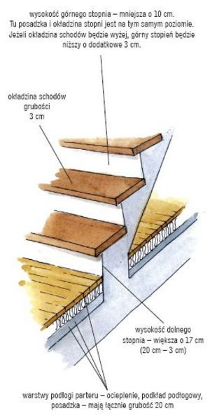

Jak uwzględnić różnicę poziomów - przykład
Jak uwzględnić różnicę poziomów- schemat
