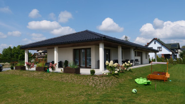

Parterowy dom dla osoby na wózku inwalidzkim
Dom jest parterowy, zaprojektowany tak, by do budynku był swobodny dostęp z działki. Szerokie okapy chronią domowników przed deszczem, a wnętrza domu przed nadmiernym nasłonecznieniem.

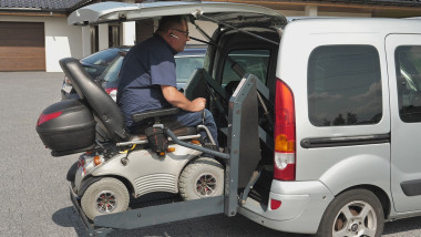

Samochód przystosowany dla osoby na wózku inwalidzkim
Samochód, do którego można samodzielnie wjechać wózkiem i zająć miejsca za kierownicą.

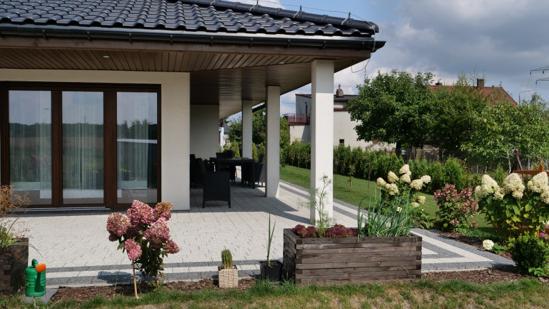

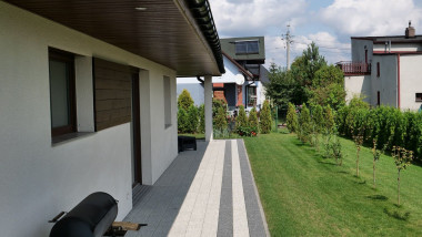

Szeroki chodnik wokół domu
Chodnik i tarasy to przestrzeń, po której można się swobodnie poruszać na wózku. Łatwo zjechać z nich na działkę.
Trakt wokół domu ma szerokość 320 cm
Trakt wokół domu ma szerokość 320 cm.

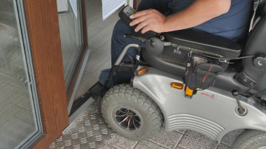

Wejście bez progu w domu dla osoby na wózku inwalidzkim
W domu zaplanowano możliwie dużo wejść, bez progów.

Dokoła naszego domu można przejechać wózkiem niemal zawsze. No chyba, że śniegu nawieje. Gwarantuje to okalający budynek chodnik o szerokości 3,2 m, przechodzący w taras lub drogę dojazdową. Nad tym wszystkim wystaje okap dachu.

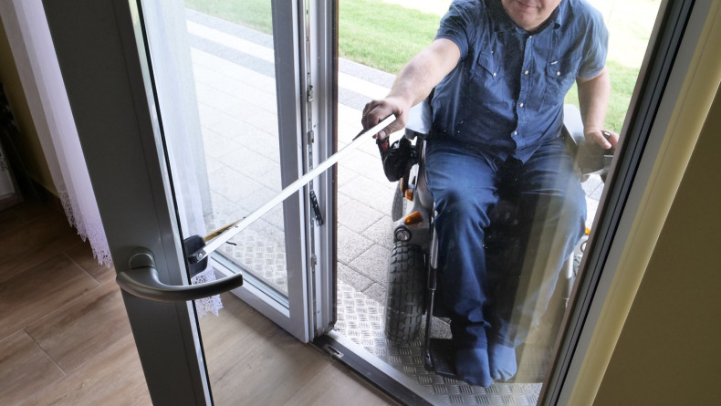

Mamy cztery okna tarasowe, dwa w salonie i po jednym w każdej sypialni. Zatem do mojej sypialni mogę wjechać i wyjechać bezpośrednio z tarasu. Nad każdym oknem tarasowym jest oświetlenie zapalane z wnętrza pokoju. Dobrze o tym pamiętać podczas wykonywania instalacji elektrycznej.

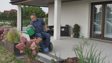

Z pozostałych po budowie kontrłat wykonaliśmy przy tarasie trzy donice o wysokości 50 cm, szerokości 40 i długości 100 cm. Zazwyczaj ludzie trzymają w nich kwiaty. U nas jest pietruszka naciowa, sałata, zielona cebulka, koperek i różne zioła. To rozwiązanie wygodne dla wszystkich.
Okno tarasowe w domu osoby na wózku inwalidzkim
Okna tarasowe są zarówno w salonie, jak i w sypialniach.

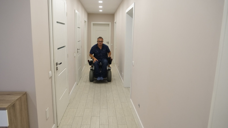

Wymagany przez przepisy prześwit drzwi (90 cm) to zdecydowanie za mało. Jedyne tak wąskie skrzydła mamy w oknach tarasowych. Ale tylko dlatego, że taki standard wystarcza, gdy przejeżdża się przez taki otwór na wprost. We wszystkich innych, gdzie już w progu trzeba zbierać się do skrętu, prześwit powinien być większy. U nas standardem jest 1 metr, choć szerokość wózka wynosi tylko 75 cm.
Pamiętając, że z holu do pomieszczeń trzeba najczęściej skręcić pod kątem 90°, należy też zostawić na ten manewr trochę miejsca w holu. U nas ma on szerokość 140 cm. W całym budynku nie ma progów, nie licząc tych w oknach tarasowych, ale mają one tylko 2 cm wysokości. Dom wyposażyliśmy w standardowe okna z ruchomym słupkiem.
Korytarz o szerokości 140 cm
Korytarze o szerokości 140 cm pozwalają na swobodne przemieszczanie się wózkiem i zakręcanie pod kątem prostym, by wjechać do pokoju.

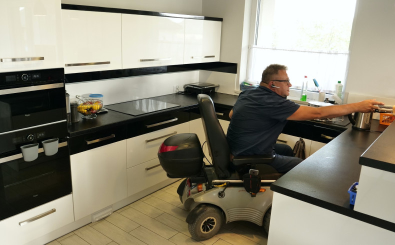

Z uwagi na to, że osoba na wózku powinna mieć jak najwięcej wolnej przestrzeni (by nie obijała wózkiem futryn, mebli i ścian), zdecydowaliśmy się na kuchnię otwartą na salon z jadalnią. Ale widok kuchennego bałaganu odcięty jest wysokim bufetem.

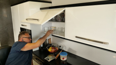

Podstawową kwestią jest obniżenie wiszących szafek. Tu stolarz powinien uzgodnić wysokość z osobą siedzącą na wózku tak, aby mogła ona później samodzielnie otwierać i zamykać szafki, sięgając np. po szklanki. Sprzęt AGD, taki jak kuchenka mikrofalowa czy piekarnik, powinny być tak zabudowane, by można było obsłużyć je z wózka. Pod szafką ze zlewozmywakiem dobrze jest wykonać wcięcie na podnóżki wózka, by osoba na wózku mogła podjechać pod sam kran. Wtedy sama po sobie umyje naczynia czy ugotuje obiad. Wymiary wcięcia są kwestią indywidualną, stolarz powinien zmierzyć wysokość i szerokość stóp znajdujących się na podnóżkach.
Do przygotowywania produktów i naczyń do gotowania przydaje się też mocny wysuwany blat, który po złożeniu wygląda jak jedna z szuflad. My mamy jeszcze przy kuchni spiżarkę z przesuwnymi drzwiami w kolorze frontów mebli kuchennych. Za nimi znajdują się półki, które są zabudowane na wysokości możliwej do obsługi z wózka.
Kuchnia przystosowana dla osoby na wózku inwalidzkim
Kuchnia jest zaprojektowana tak, by wszystko było w zasięgu osoby na wózku.
Wysokość górnych szafek została dopasowana do indywidualnych potrzeb
Wysokość, na której zawisły szafki, została dopasowana do indywidualnych potrzeb autora artykułu.

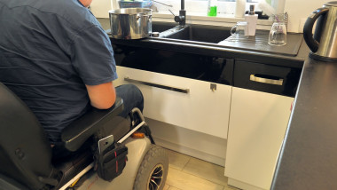

Wnęka na nogi pod szafką ze zlewozmywakiem
Ważny detal: wnęka na nogi pod szafką ze zlewozmywakiem.

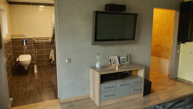

SYPIALNIA, ŁAZIENKA, GARDEROBA - JEDEN KOMPLEKS
Sypialnia ma wewnętrzną łazienkę i garderobę. Pomieszczenia te mają przesuwne drzwi, ale używane rzadko. Przesuwne, bo wtedy nie zawadzają skrzydła. A rzadko, bo sypialnię zajmuję sam.

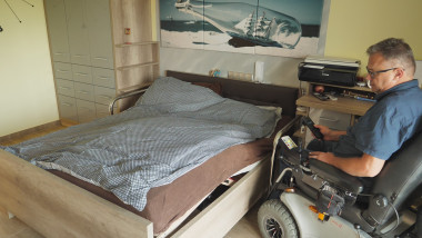

Łóżko jest zrobione na miarę. Dodałem do niego regulowany elektrycznie stelaż (wygodnie można oglądać telewizję, albo podnieść obolałe nogi) i poręcze do wstawania i przesiadania się na wózek.

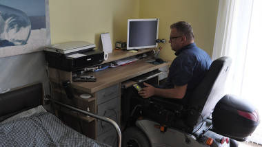

W sypialni mam też biurko z komputerem stacjonarnym. Też wykonane na miarę, tak aby można było weń wjechać kołami wózka i joystick zmieścić pod półeczką od klawiatury. Jego wymiary to również sprawa indywidualna, bo wózek wózkowi nierówny.

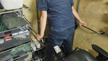

W garderobie zastosowałem system "Elfa", który umożliwia niemal dowolne kształtowanie pod swoje potrzeby, bez wiercenia dziur w ścianach. Sam moją garderobę przemeblowywałem w pierwszym roku użytkowania domu co najmniej kilka razy. Jedynym niezmiennym elementem są tam podpórki, które służą mi do wstawania - kiedy trzeba podciągnąć lub zdjąć spodnie, i są zabudowane na stałe. Do górnych wieszaków na ubrania sięgam drążkiem, który stosuje się w sklepach ubraniowych.
Do sypialni przylega łazienka oraz garderoba
Do sypialni przylega łazienka oraz garderoba. To bardzo praktyczne rozwiązanie dla każdego.
Łóżko rehabilitacyjne
W sypialni znajduje się łóżko rehabilitacyjne, nad głową umieszczone są włączniki światła oraz domofon.
Biurko komputerowe dostosowane do pracy osoby na wózku
Również biurko komputerowe dostosowane jest do pracy osoby na wózku.
Uchwyty w garderobie ułatwiają zmianę ubrania
Uchwyty w garderobie ułatwiają zmianę ubrania.

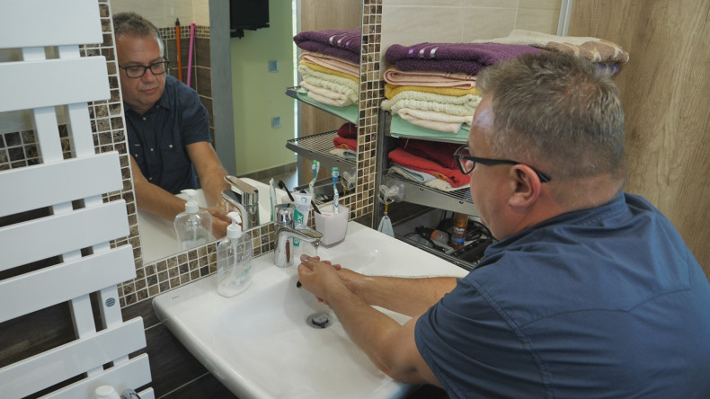

Umywalka nie może być obudowana szafką. Należy pamiętać, że aby dojechać do niej wózkiem, muszą się pod nią zmieścić kolana inwalidy. Także wszystkie szafki, regały czy wieszaki powinny być dostępne z wysokości osoby siedzącej na wózku.

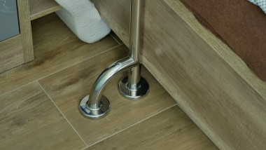

Jako że najczęściej stosowanym systemem ogrzewania jest niskotemperaturowa podłogówka, wszędzie tam, gdzie do podłogi przytwierdzane będą jakieś poręcze czy podpórki, orurowanie powinno być odpowiednio rozsunięte. Dlatego już na etapie projektowania musiałem przewidzieć, jakie będzie łóżko i gdzie będą przytwierdzone obok niego poręcze do wstawania. Gdy instalatorzy kładli podłogówkę, ominęli wskazane miejsca. Warto przed jej zabetonowaniem zrobić sobie zdjęcia w całym domu. Najlepiej patrząc z wysokości stropu.
Poręcze zakotwione w podłodze z ogrzewaniem podłogowym
Już na etapie projektowania i budowy trzeba przewidzieć, że poręcze muszą być zakotwione w podłodze, w której zwykle jest też ogrzewanie podłogowe.

Umywalka przystosowana do osoby na wózku inwalidzkim
Wózkiem można podjechać tak, że nogi chowają się pod umywalką.

Odpowiednie auto - cena wolności
To - wbrew pozorom - nie jest tekst o budowie. To artykuł o wolności. Inwalida nie musi siedzieć w domu. Może pracować, robić zakupy i po prostu bywać w różnych miejscach, niezależnie od reszty domowników. Dlatego prócz wózka powinien mieć auto, które zabierze go w podróż razem ze sprzętem i będzie mógł je sam obsłużyć. Sam korzystam z samochodu, który kupiłem jako używany wcześniej przez inwalidę ze Szwajcarii. Wjeżdżam doń wózkiem, windą i klapą steruję z pilota, w środku przesiadam się na obrotowy fotel, a przepustnica gazu zdublowana jest na kierownicy, podobnie jak hamulec. To wszystko kosztuje, ale taka jest cena wolności.
