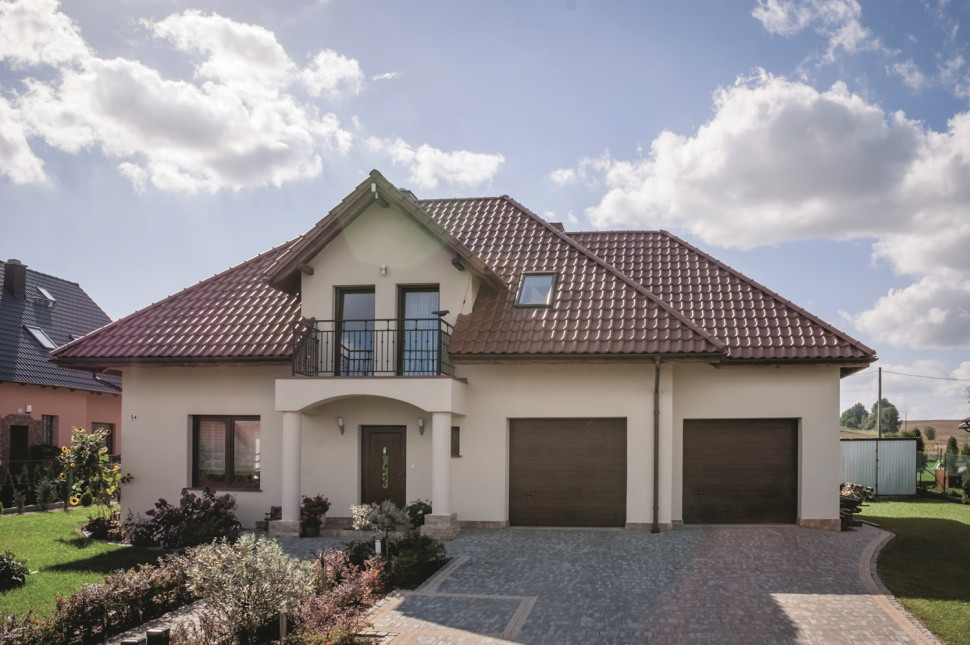

Dwie pojedyncze bramy garażowe
Dwie pojedyncze bramy sprawdzą się, jeśli domownicy korzystają z samochodów w różnych porach dnia. (fot. Novoferm)

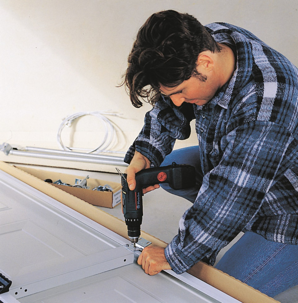

MONTAŻ BRAMY GARAŻOWEJ
To zadanie dla fachowców, którzy potrafią, zgodnie ze sztuką budowlaną, między innymi stabilnie zamocować prowadnice boczne i górną oraz ościeżnice. Producenci bram, albo ich dystrybutorzy, oferują kompleksową usługę, polegającą na fachowym dobraniu wrót i napędu, a także zamontowaniu w jednym rzucie lub etapami oraz przeprowadzaniu okresowych przeglądów.
Proces rozpoczyna się od wizji lokalnej w garażu. Specjaliści od bram badają jego parametry, tj. położenie, otwór wjazdowy, przestrzeń wewnątrz i na podjeździe, przebieg instalacji elektrycznej, czy jest ogrzewany. Dopiero znając te elementy, jak również wskazania właścicieli domu, dobierają rodzaj i model bramy oraz ewentualnie napęd, a następnie je montują. Do umocowania elementów najczęściej kupowanych bram segmentowych i rolowanych potrzebują do 6 godzin.
Do montażu bramy segmentowej przystępują dopiero wtedy, gdy garaż ma otynkowane ściany i całkowicie wykończoną posadzkę. Zawsze umieszczają ją za otworem wjazdowym. Prowadnicę stalową do modelu górnego przytwierdzają do ścian, natomiast prowadnicę wersji otwieranej na bok - na nadprożu, ścianie lub posadzce. Wrota otwierane do góry wymagają pomieszczenia o wysokości co najmniej 2,5 m, ponieważ przy ułożeniu równoległym do sufitu, muszą mieć tam odpowiednio dużo przestrzeni (zabierają z wysokości garażu 20-30 cm).
Bramy rolowane montuje się dopiero po przerwie technicznej, wymaganej do wyschnięcia ścian i posadzki. Garaż musi mieć nadproże o wysokości co najmniej 30 cm, chyba że zamontujemy bramę na zewnątrz.
Koszty. Stawka za założenie bramy segmentowej to minimum 400-500 zł, a za obsadzenie kompletu wrota i napęd - 700-1000 zł. Przy czym zamawiając bramę z montażem, zapłacimy 8% VAT, zniżka, niestety, nie obejmuje usługi w garażu wolno stojącym - tam VAT wynosi 23%.
Montaż bramy garażowej
Montaż bramy należy zlecić specjaliście. Zamawiając bramę do garażu w bryle domu, za zakup z montażem, zapłacimy 8% VAT. (fot. Wiśniowski)
