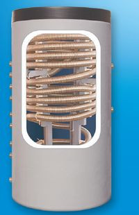

Elementy instalacji ciepłej wody, a szczególnie zasobniki, wymagają okresowej dezynfekcji. Najłatwiej co pewien czas podnieść po prostu temperaturę wody do 70–80°C
(fot. Elektromet)
