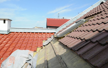

Remont dachu - ułożenie nowego pokrycia na starym

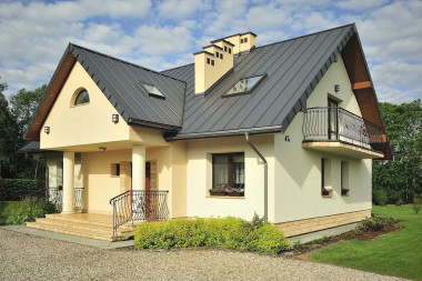

Najprostszy wariant remontu dachu to ułożenie kolejnego pokrycia na dotychczasowym, bez jego zdejmowania. Da się to zrobić na dachach skośnych, pokrytych papą lub gontem bitumicznym, niekiedy płaską blachą. Oczywiście, o ile konstruktor stwierdzi, że więźba jest wystarczająco mocna. Na starej, równej papie lub goncie, wzdłuż krokwi przybija się zaimpregnowane kontrłaty i prostopadle do nich łaty.
Jako nowe pokrycie - ze względu na niedużą masę - sprawdzi się blachodachówka. 1 m2 tego materiału (z rdzeniem ze stali) waży 3,5-7 kg. Blacha z rdzeniem aluminiowym jest jeszcze lżejsza. Kładąc pokrycie na poprzednim, oszczędza się na kosztach jego usunięcia i wywiezienia. Szczególnie skomplikowane i drogie jest usuwanie niebezpiecznego dla zdrowia eternitu, czyli płyt azbestowo-cementowych.
Nowe pokrycie to także nowe obróbki blacharskie (na szczycie dachu, w koszach, przy kominach, okapie). Przeważnie wykonuje się je z płaskiej, powlekanej blachy, w kolorze zbliżonym do barwy materiału pokryciowego. Producenci oferują także gotowe obróbki, stylistycznie dopasowane do konkretnych modeli blachodachówki.

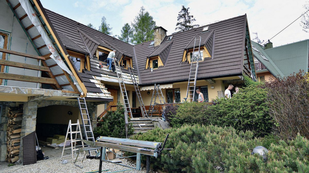

Na remontowanych dachach najłatwiej ułożyć lekkie pokrycie z blachy: klasyczną blachodachówkę (fot. z lewej: Ruukki), panele na rąbek stojący (fot. z prawej: Blachy Pruszyński) lub blachę imitującą drewniany gont.

Jeśli konstrukcja jest w dobrym stanie, pokrycie można zastąpić materiałem tego samego rodzaju, albo ciężkie lekkim, np. dachówkę - blachą. Zaczyna się od demontażu starego materiału. Nie jest to zadanie trudne, trzeba jednak pamiętać o zabezpieczeniu budynku na wypadek deszczu. Ekipa powinna mieć plandeki odpowiedniej wielkości. Prace potrwają bowiem przynajmniej kilka dni, w gorszym przypadku 2-3 tygodnie, a nie ma gwarancji dobrej pogody.

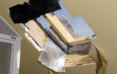

Odkrycie dachu wykorzystuje się do sprawdzenia stanu izolacji przeciwwilgociowych i termicznych. Jeśli takowe nie występują (co budynkach wznoszonych i remontowanych kilkadziesiąt lat temu jest regułą), a planujemy ocieplenie połaci lub adaptację poddasza na pomieszczenia mieszkalne, na krokwiach układa się folię wysokoparoprzepuszczalną. Umożliwia ona odprowadzanie wilgoci z ocieplenia i zabezpiecza je przed wodą opadową.

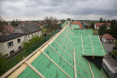

Podkład dachowy
Współcześnie za szczelność dachu odpowiada także podkład (zwany niekiedy dachem spodnim), dlatego przed zamocowaniem pokrycia na połaci układa się izolację przeciwwodną. (fot. Monier Braas)

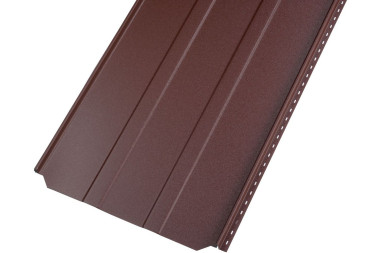

Płaski panel na rąbek
Płaskie panele na rąbek mają zwykle niewielkie przetłoczenia, ograniczające tzw. falowanie. (fot. Blachy Pruszyński)

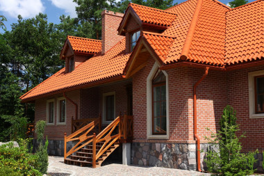

Pokrycie dachowe - ciężka dachówka
Gdy więźba jest w dobrym stanie, zastąpienie pokrycia nowym tego samego rodzaju, nawet jeśli jest to ciężka dachówka, nie stanowi problemu. (fot. Wienerberger)

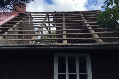

Drewno, z którego budowana jest zdecydowana większość konstrukcji dachów skośnych, jest materiałem trwałym. Pod warunkiem zabezpieczenia go przed działaniem wody, grzybów i owadów, które chciałyby w nim żerować.
Kiedy dach przecieka, zalewane przez deszczówkę elementy drewnianej więźby na przemian pęcznieją i kurczą się, co osłabia ich strukturę. Zawilgocony materiał staje się doskonałą pożywką dla grzybów, powodujących jego rozkład. Dla żerujących w drewnie szkodników jego wilgotność nie ma większego znaczenia. Drążone przez nie korytarze także obniżają wytrzymałość belek.
Gdy nośność atakowanej na różne sposoby konstrukcji maleje, dach się ugina. Czasami problem rozwiązuje wymiana kilku elementów więźby lub ich wzmocnienie. W zależności od potrzeb, stosuje się odgrzybianie lub odrobaczanie. W ekstremalnej sytuacji, gdy dach grozi zawaleniem, trzeba go rozebrać i postawić jeszcze raz. Niezbędny jest wówczas projekt konstrukcji - jeśli oryginalnych dokumentów nie da się odnaleźć, u uprawnionego projektanta trzeba zamówić nowy. Korzystając z okazji, można zmienić geometrię dachu, dobudować lukarnę, czy wydłużyć okap.

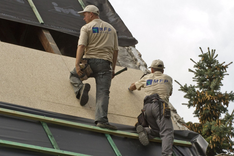

Sztywne poszycie dachu
Sztywne poszycie z desek lub płyt drewnopochodnych także zwiększa obciążenie starej więźby. (fot. Pfleiderer)

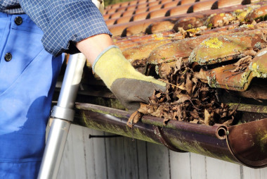

Kluczowe dla ich prawidłowego działania jest zapewnienie drożności. Dlatego przynajmniej dwa razy w roku, wiosną i na jesieni, należy zrobić przegląd orynnowania. Czyści się je wówczas z liści, gałązek, naniesionego przez wiatr piasku, spłukanego z dachu mchu.

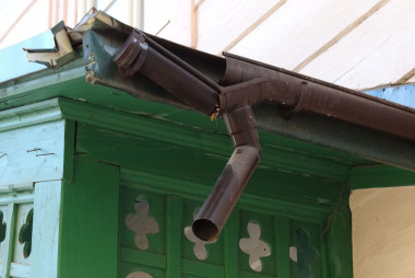

Połamana rynna
Remont dachu do doskonała okazja do wymiany przerdzewiałych lub połamanych rynien. (fot. Galeco)
Czyszczenie rynien z liści
Rynny powinny być drożne - dlatego przynajmniej dwa razy w roku należy je wyczyścić. (fot. Galeco)

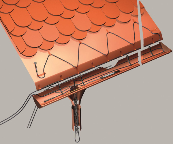

Montaż ogrzewania przeciwoblodzeniowego podczas wymiany rynien
Korzystając z okazji, w rynnach (stalowych i syntetycznych) można ułożyć kable grzewcze. Dlaczego warto o nich pomyśleć? Bo zalegający w orynnowaniu lód czy śnieg może je zablokować, natomiast wiszące sople stwarzają zagrożenie dla zdrowia mieszkańców. W skrajnym przypadku, nadmiernie obciążona rynna może się oberwać.
Przewody grzewcze układa się na ich dnie i wewnątrz rur spustowych, koniecznie na całej długości. Gdy zbyt krótki przewód nie sięgnie końca rury, u jej wylotu powstanie lodowy korek. Równie kiepskim rozwiązaniem jest ułożenie ogrzewania tylko w rynnach, z pominięciem rur. Śnieg zgromadzony w rynnie się roztopi, ale później zamarznie w rurze i zablokuje odpływ.
Przewody układane w orynnowaniu (niekiedy także na krawędzi połaci czy w koszu dachowym) dzielą się na stałooporowe i samoregulujące. Jedne i drugie muszą być odporne na zmienne warunki atmosferyczne oraz promieniowanie UV. Stałooporowe grzeją z taką samą mocą na całej swojej długości. Część energii jest marnowana, bo nie w każdym miejscu potrzeba tyle samo ciepła.
Przewody samoregulujące mają rdzeń ze specjalnego tworzywa, dzięki czemu różne odcinki mogą grzać z odmienną mocą. Im zimniejszy jest kabel i jego otoczenie, tym intensywniejsze grzanie. Przewód podgrzewa te miejsca, które pokrywa śnieg i lód, w innych prawie nie oddaje ciepła. Oczywiście, kosztuje więcej niż zwykły stałooporowy.
Ogrzewanie rynien należy włączyć, zanim zbierze się w nich lód. Ma ono bowiem niewielką moc grzewczą i jest używane zapobiegawczo. Rozmrożenie dużej ilości lodu jest trudne, bo działający przewód wytapia wokół siebie tylko niewielki kanalik.
System można włączać i wyłączać ręcznie. To opcja najtańsza, lecz niewygodna i nieskuteczna. Mało komu chce się na okrągło sprawdzać, czy ciepło nadal jest potrzebne. W efekcie czasami ogrzewanie funkcjonuje za długo, a kiedy indziej nie pracuje, gdy powinno. Dlatego sterowanie warto zautomatyzować. Regulator z czujnikami opadu oraz temperatury zareaguje, gdy pada i temperatura jest ujemna. Sam mróz bez opadów nie jest przecież problemem, podobnie jak śnieg lub deszcz, który nie zamarza.
