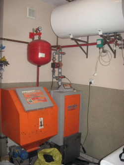

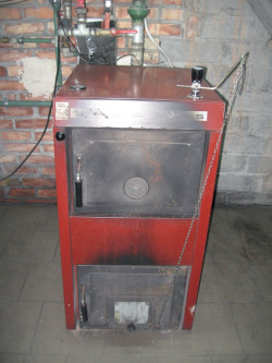

Kocioł zasypowy Kocioł z podajnikiem
Jeśli zależy nam na ograniczeniu częstotliwości obsługi, kocioł zasypowy warto wymienić na nowocześniejszy z podajnikiem, dzięki któremu paliwo uzupełnia się nawet co 7 dni. (fot. L. Jampolska)
