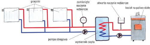

Alternatywą jest rozdzielenie obiegu wody na dwa – otwarty kotłowy i zamknięty grzejnikowy. Woda w nich się nie miesza, dochodzi jedynie do przekazania ciepła poprzez wymiennik.
Schemat rozdziału zamkniętego obiegu grzejnikowego od otwartego obiegu kotłowego
