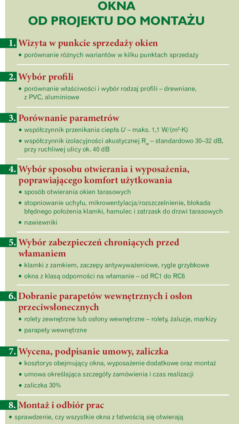

Zakup okien - od projektu do montażu
1. Wizyta w punkcie sprzedaży okien
Warto zacząć od odwiedzenia kilku punktów sprzedaży stolarki. Obejrzenie wystawy, na której prezentowane są poszczególne modele okien, z różnym sposobem otwierania oraz wykonane z rozmaitych materiałów, pozwoli wstępnie zorientować się w ofercie producentów. W przypadku typowych okien pionowych, sprawa jest dość prosta. Dokładniejszego przeanalizowania będę wymagały duże przeszklenia tarasowe, które proponowane są w kilku systemach otwierania - typowe uchylno-rozwieralne, uchylno-przesuwne i podnoszono-przesuwne.
Podczas takiej wizyty należy poprosić o zademonstrowanie sposobu działania różnych okuć oraz rozwiązań, które ułatwią komfortowe korzystanie z okien. Warto od razu zastanowić się nad kupnem również parapetów i osłon przeciwsłonecznych. Większość punktów sprzedaży świadczy kompleksową usługę, obejmującą montaż tych wszystkich elementów.

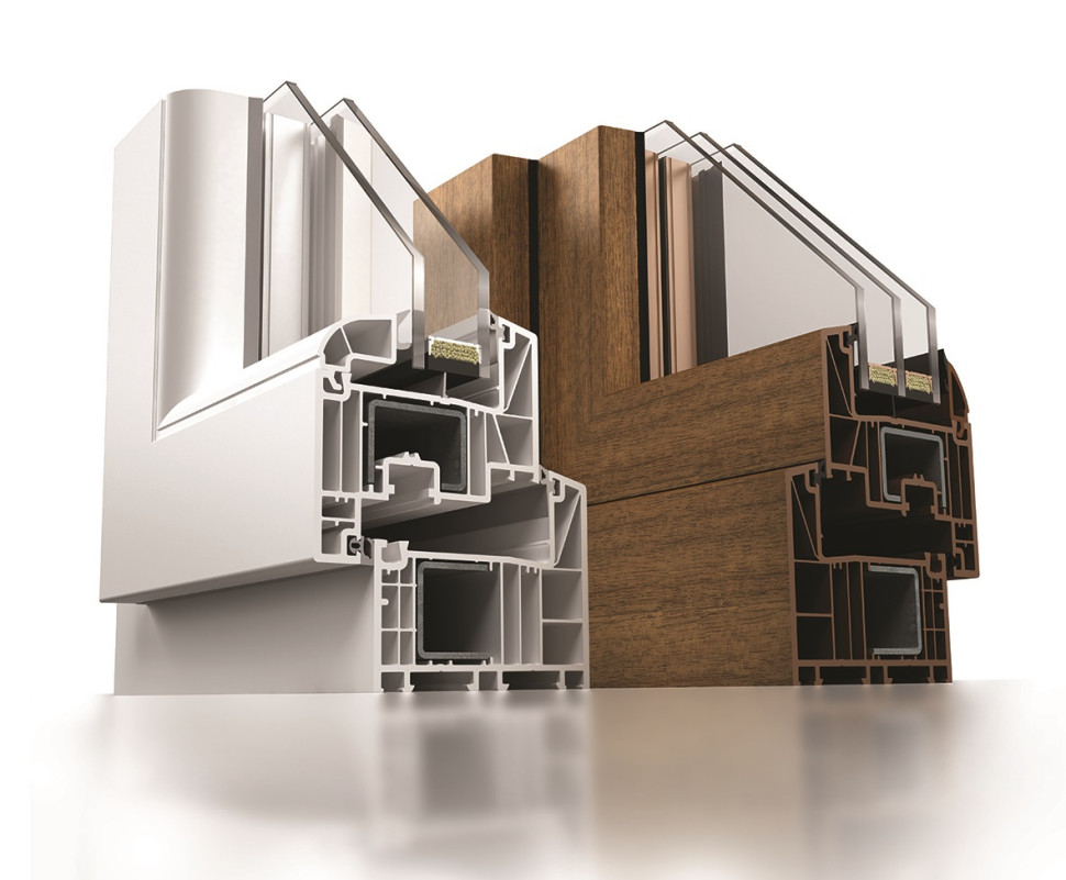

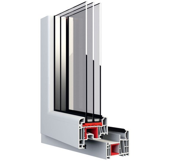

Plastikowe (z PVC). Wielu producentów zgrzewa plastikowe okna z gotowych profili, uzupełniając je okuciami i zestawami szybowymi. Profile wzmacniane są kształtownikami stalowymi lub aluminiowymi, które poprawiają ich wytrzymałość i sztywność, ale pogarszają termoizolacyjność (dlatego część wytwórców zastępuje je przekładkami kompozytowymi - należy o to zapytać sprzedawcę).
Profile z PVC są najtańsze, nie nadają się do bardzo dużych przeszkleń, lecz dobrze sprawdzą się w pomieszczeniach o podwyższonej wilgotności - w kuchniach, łazienkach, pralniach. Nie wymagają konserwacji, ale gdy zostaną zarysowane, nie da się ich naprawić. Najtańsze są profile białe, popularne są też wersje imitujące co najmniej kilka rodzajów drewna oraz kolorowe (np. bardzo modne grafitowe).
Profile okienne PVC
Najpopularniejsze są okna z PVC w kolorze białym i w okleinie imitującej drewno. (fot. MS więcej niż OKNA)

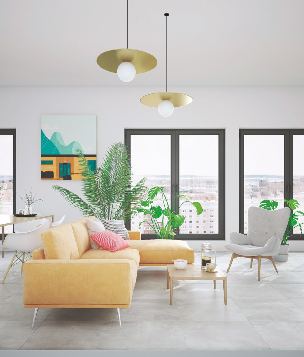

Okna w kolorze grafitowym
Obecnie bardzo popularne są okna w kolorze grafitowym. (fot. Dobroplast)

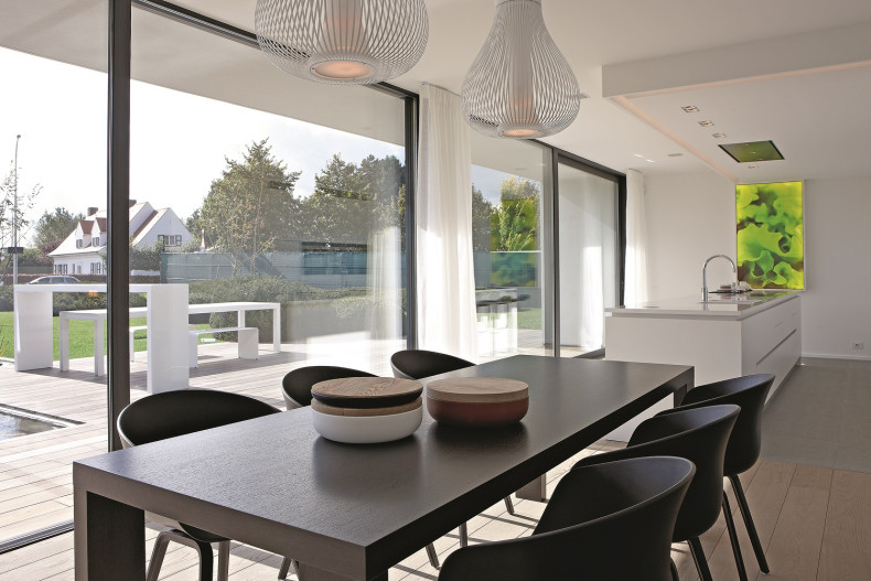

Aluminiowe i drewniano-aluminiowe. Produkowane są przeważnie w dwóch wariantach - jako okna drewniane z osłoną z profili aluminiowych od zewnątrz, albo od strony zewnętrznej z aluminium, a od wewnętrznej z drewna. Zewnętrzna osłona aluminiowa zabezpiecza drewno przed wilgocią, deszczem, wiatrem i promieniami słonecznymi, przedłużając trwałość okien.
Profile aluminiowe są bardzo sztywne (stabilne), dlatego najczęściej wykorzystywane są na duże przeszklenia, również narożne, całe fasady oraz ogrody zimowe. Te najszersze pozwalają na konstruowanie ruchomych skrzydeł o wadze do 250 kg w opcji przesuwnej, i 400 kg w podnoszono-przesuwnej.
Aluminiowe ramy mogą mieć rozmaite kształty i kolory. Profile mogą być anodowane bądź malowane proszkowo na dowolny kolor z palety RAL, mogą też być wykańczane okleiną drewnopodobną. Takie ramy są odporne na warunki zewnętrzne, nie wymagają konserwacji.
Przeszklenia tarasowe
Bardzo szerokie przeszklenia tarasowe na ogół wykonywane są z profili aluminiowych. (fot. Aliplast)

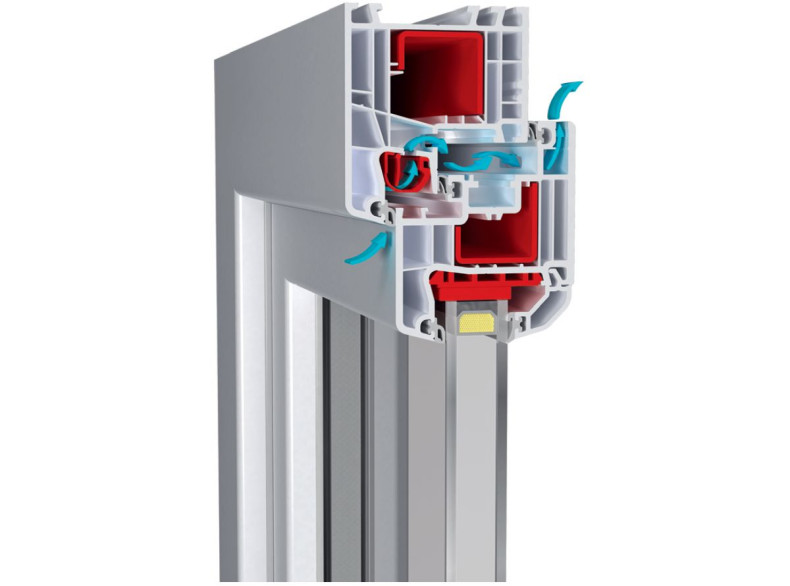

Zarówno w oknach pionowych, jak i w tarasowych przydadzą się nawiewniki, zapewniające dopływ świeżego powietrza do wnętrz. W domach z wentylacją grawitacyjną są niezbędne. Najwygodniej wybrać modele automatyczne - ciśnieniowe, które utrzymują stały przepływ, niezależnie od zmian ciśnienia, a także działania wiatru, lub higrosterowane, które reagują na wzrost poziomu wilgotności powietrza w pomieszczeniu.
Nawiewnik w oknie
Nawiewniki w oknach są niezbędne w każdym domu z wentylacją grawitacyjną. (fot. Aluplast)

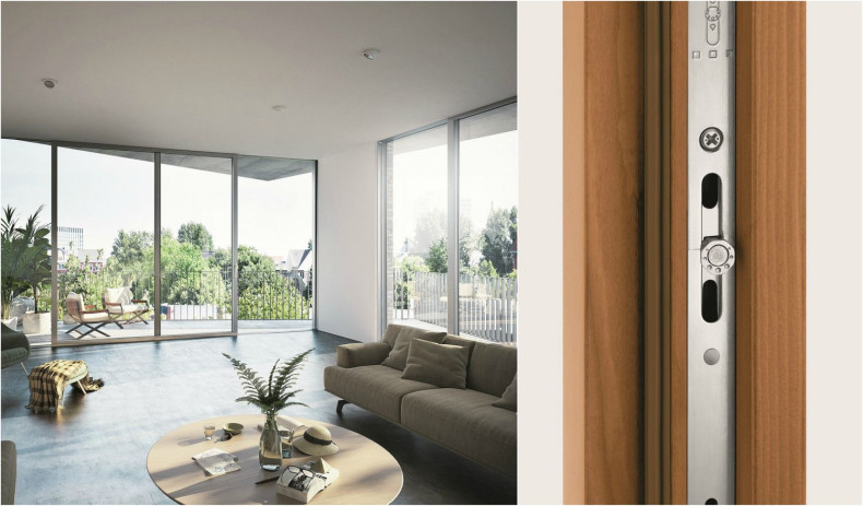

Odporność na włamanie zależy od solidności profilu, rodzaju zastosowanych okuć i oszklenia oraz od dodatkowych zabezpieczeń, np. klamek z zamkiem, liczby i sposobu rozlokowania zaczepów antywyważeniowych czy rygli grzybkowych, utrudniających wyważenie okna. Wybierając okna, dobrze jest zadbać o ich odpowiednią liczbę i rozmieszczenie na każdym oknie.
Odporność na włamanie określa sześć klas - od RC1 do RC6. Im niższa, tym mniej problemów ze sforsowaniem okna będzie miał złodziej i zajmie mu to mniej czasu.
Aby mieć pewność, że okno jest rzeczywiście antywłamaniowe, poprośmy sprzedawcę o okazanie certyfikatu, potwierdzającego klasę RC. Jest on zawsze wystawiany w odniesieniu do całego okna przez jednostkę badawczą, upoważnioną przez Polskie Centrum Akredytacyjne. Zazwyczaj wyroby mają klasę RC1 lub RC2 - co oznacza, że są w stanie opierać się przez kilka minut próbie włamania, podjętej przez niezbyt doświadczonego złodzieja z użyciem prostych narzędzi (śrubokręt).
Okna w klasie RC2 - oprócz rygli grzybkowych i zaczepów antywyważeniowych - mają specjalne szyby (przykręcone albo wklejone do ramy), które składają się z dwóch tafli szkła o grubości 4 mm, połączonych ze sobą czterema warstwami folii PVB. Modele o klasie wyższej są rzadkością.
Okna tarasowe zabezpieczone klamką z kluczykiem i okuciem antywyważeniowym
Szczególnie okna tarasowe warto zabezpieczyć przed włamaniem, wyposażając je w klamki z kluczykiem i okucia antywyważeniowe. (fot. z lewej: Schüco, fot. z prawej: Winkhaus)

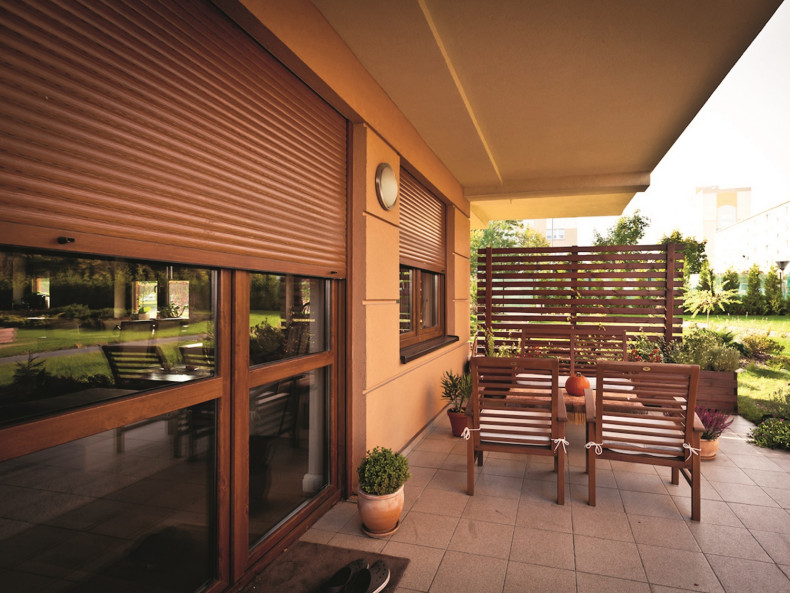

6. Dobranie parapetów wewnętrznych i osłon przeciwsłonecznych
Wyposażenie domu w okna warto potraktować kompleksowo i, oprócz akcesoriów wpływających na komfort i bezpieczeństwo, wybrać również parapety wewnętrzne i osłony przeciwsłoneczne. W każdym punkcie sprzedającym stolarkę takie produkty dostaniemy.
Najlepiej zastosować rolety zewnętrzne. Mniej skuteczne są osłony wewnętrzne - rolety, markizy, żaluzje. Dobrze jest przejrzeć wzorniki kolorów oraz materiałów o różnym stopniu zacienienia. Parapety wewnętrzne dobiera się do kolorystyki profili okiennych, a także planowanej podłogi i drzwi wewnętrznych. Najtańsze są płyty MDF pokryte rozmaitymi laminatami, ale można też wybrać konglomerat, drewno lub kamień.
Roleta zewnętrzna na oknie
Najskuteczniejszą ochroną przed przegrzewaniem się pomieszczeń latem jest stosowanie rolet zewnętrznych. Najlepiej zamówić je i zamontować razem z oknami. (fot. Anwis)
7. Wycena, podpisanie umowy, zaliczka
Po wybraniu okien i niezbędnych akcesoriów, firma wycenia całą usługę. Podpisujemy umowę, wpłacamy 30% zaliczki i czekamy na okna minimum 4 tygodnie (w szczycie letniego sezonu ten czas może się znacznie wydłużyć). Dobrze jest odwiedzić 2 lub 3 punkty sprzedaży, proponujące wyroby różnych producentów, porównać wyceny obejmujące identyczne składowe (okna o takich samych parametrach i wyposażeniu) i wybrać najbardziej atrakcyjną ofertę. Niekiedy już na wstępie sprzedawcy dają spore upusty, zawsze warto negocjować większe rabaty.

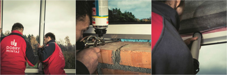

8. Montaż i odbiór prac
Najbardziej pożądanym sposobem jest wysunięcie, za pomocą specjalnych wsporników, okna poza lico ściany, w grubość ocieplenia, co w przypadku dużych i ciężkich modeli jest dość trudne. Szczególnie wtedy, gdy mur, do którego ostatecznie kotwiona jest konstrukcja nośna, ma niewielką wytrzymałość, bo wykonano go np. z lekkich odmian betonu komórkowego, ceramiki poryzowanej. Można również je osadzić przy zewnętrznym licu muru, z izolacją zachodzącą z każdej strony 3 cm na ramę okna i parapetem wewnętrznym i zewnętrznym, rozdzielonymi przekładką ze styropianu.
Niezależnie od miejsca wstawienia, zaleca się montaż warstwowy, który polega na zabezpieczeniu styku okna ze ścianą za pomocą specjalnych taśm - paroszczelnej od środka i paroprzepuszczalnej od zewnątrz. Takie zabezpieczenie przed wodą opadową oraz przenikającą z wnętrz parą wodną eliminuje ryzyko zawilgocenia pianki, która w przeciwnym razie straciłaby właściwości ciepłochronne, a na obrzeżach otworu okiennego mogłaby pojawić się wilgoć, nawet grzyby.
W średniej wielkości budynku montaż okien trwa 2 albo 3 dni. W trakcie osadzania przeszkleń dobrze jest upewnić się, że montażyści używają taśm zabezpieczających piankę poliuretanową i przyklejają je właściwie. Czasem zdarza się bowiem, że taśmy wprawdzie są, ale przyczepione na odwrót (paroprzepuszczalna od środka, paroszczelna od zewnątrz, a to poważny błąd).
Po zakończonej pracy należy sprawdzić poprawność otwierania każdego skrzydła (powinny się płynnie poruszać) i działanie wyposażenia dodatkowego (klamek z kluczykiem, hamulców, rolet). Dopiero po takim odbiorze i odebraniu faktury można zapłacić resztę kwoty.
Prawidłowe osadzenie okna i zabezpieczenie pianki montażowej taśmami
Prawidłowe osadzenie okna i zabezpieczenie pianki montażowej taśmami - paroszczelną od środka i paroprzepuszczalną od zewnątrz. (fot. Kampania Edukacyjna Dobry Montaż)
