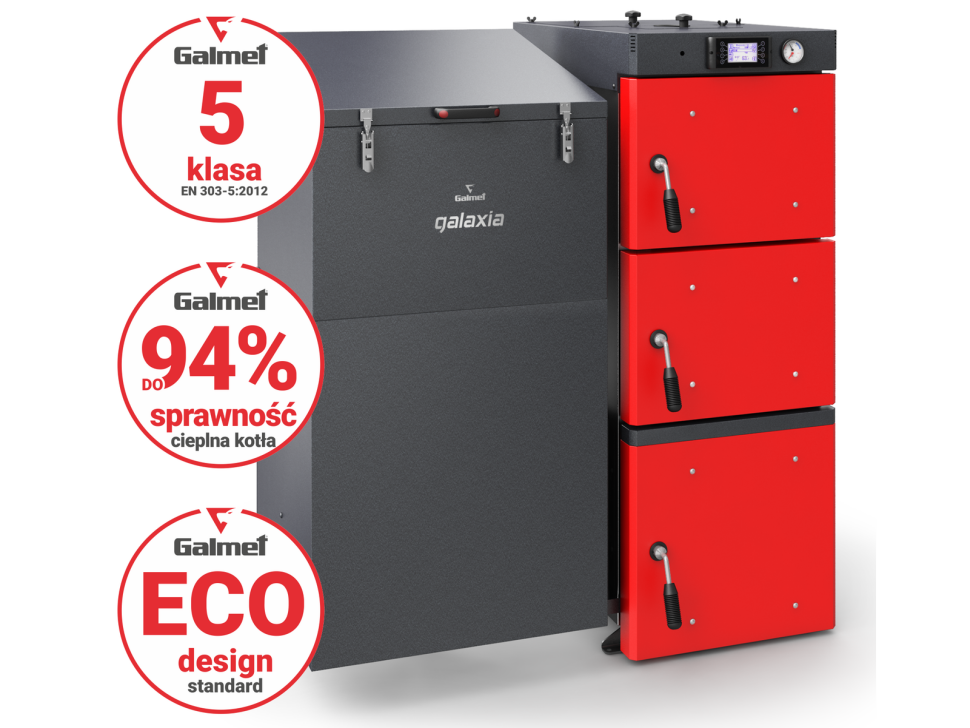

Kocioł na paliwo stałe
Producenci chętnie podkreślają pewne walory swoich kotłów - np. czystość spalania i wysoką sprawność. Jednak dobre porównanie wymaga uwzględnienia większej liczby czynników. (fot. Galmet)

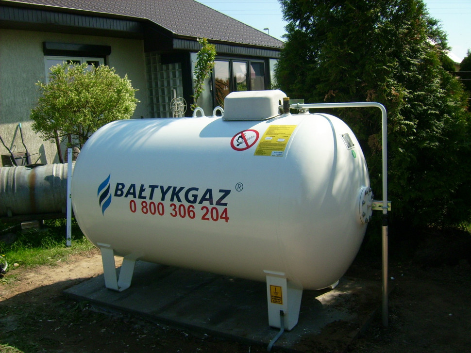

  • używamy gazu płynnego (propanu) z przydomowego zbiornika.
Pod niektórymi względami różnice są znaczne, chociaż w obu przypadkach korzystamy z tych samych modeli kotłów. Konieczna jest tylko wymiana dysz, czasem także elektronicznego modułu sterującego i oczywiście inna regulacja.

Gaz płynny (propan) ma podobne właściwości co gaz ziemny z sieci. Do jego spalania używa się tych samych kotłów. (fot. Bałtyk Gaz)
O ile dom jest wolno stojący (czyli nie w zabudowie bliźniaczej lub szeregowej), a moc kotła nie przekracza 21 kW, to typowy komin sięgający ponad dach można zastąpić wyprowadzeniem poziomo przez ścianę. To szczególnie popularne w domach remontowanych, gdzie adaptacja istniejącego komina lub postawienie nowego jest często sporym kłopotem. Zwykle adaptacji przez dodanie wkładu, wymagają nawet stare kominy obsługujące kotły gazowe, o ile były to kotły niekondensacyjne. Nowe kotły to prawie zawsze urządzenia kondensacyjne i wyposażone w wentylator przetłaczający spaliny. W efekcie ze spalin wytrąca się znacznie więcej wody (z rozpuszczonymi w niej zanieczyszczeniami), a komin musi być bardzo szczelny, bo spaliny tłoczone są pod ciśnieniem. Stare kominy zwykle nie nadają się do pracy w tych warunkach, nawet jeżeli są to już kominy prefabrykowane, ale przeznaczone do kotłów niekondensacyjnych. Na szczęście można je wyposażyć we wkłady kominowe, a te mogą być mniejszej średnicy, dzięki czemu montaż zwykle nie jest trudny.

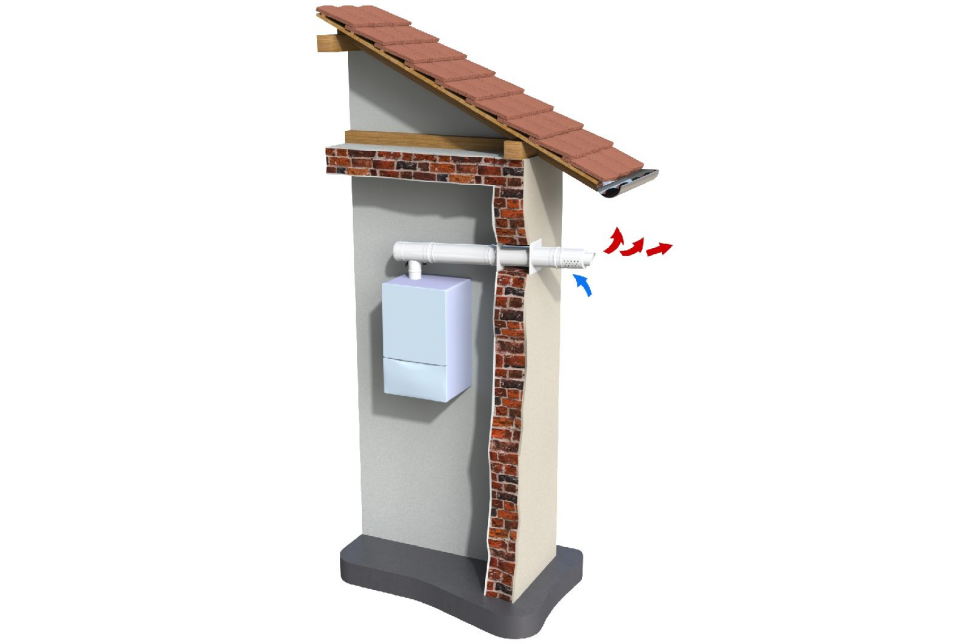

Wyrzut spalin poziomo przez ścianę zamiast do komina wyprowadzonego ponad dach - schemat działania
W przypadku kotłów gazowych pod pewnymi warunkami można zastosować wyrzut spalin poziomo przez ścianę zamiast do komina wyprowadzonego ponad dach. (fot. MK Systemy Kominowe)

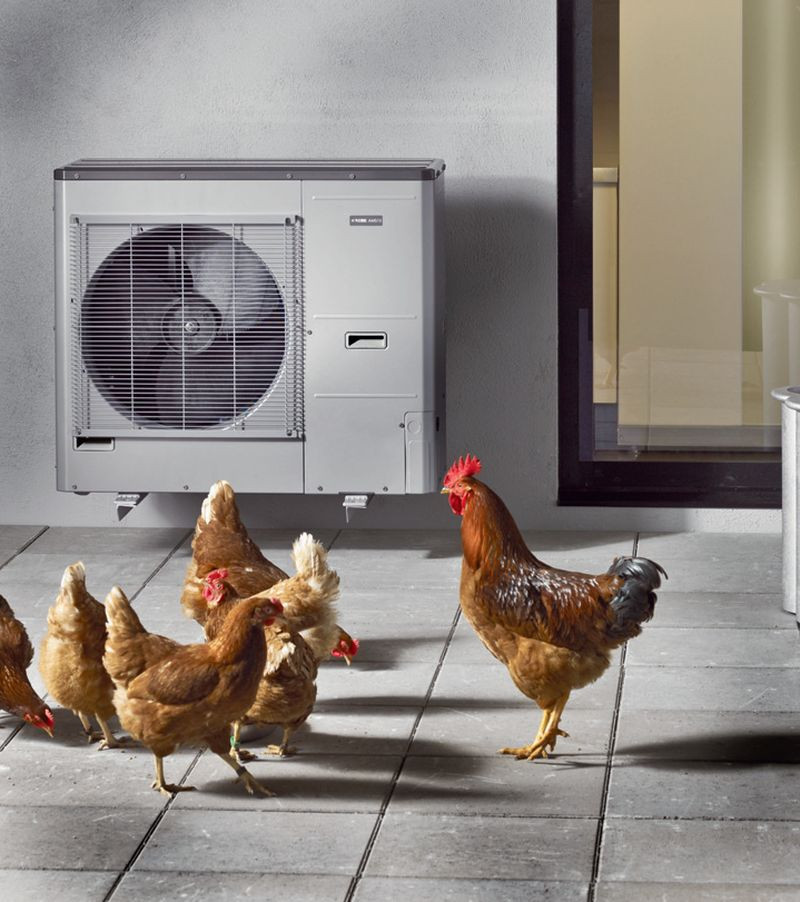

Jednostka zewnętrzna pompy ciepła powietrze/woda
Polski rynek pomp ciepła w ciągu ostatnich kilku lat zdominowały urządzenia typu powietrze/woda. Sprzedaje ich się więcej niż wszystkich innych rodzajów razem wziętych. (fot. Nibe-Biawar)
Co do zasady, najlepiej gdy pompa współpracuje z ogrzewaniem niskotemperaturowym, czyli podłogowym lub innym płaszczyznowym, ewentualnie specjalnymi rodzajami grzejników. Jednak nie znaczy to, że w istniejącym domu będziemy koniecznie musieli wymieniać grzejniki, czy robić ogrzewanie płaszczyznowe. Są specjalne rodzaje pomp, tzw. wysokotemperaturowe, które całkiem dobrze radzą sobie współpracując ze standardowymi grzejnikami. Jednak trzeba podkreślić, że dla każdej pompy ciepła im niższa jest temperatura wody w obiegu, tym lepiej. Wtedy sprawność pomp jest wtedy najlepsza, czyli pracują one w sposób najbardziej ekonomiczny. Różnica sprawności jest przy tym znacznie większa niż w przypadku kotłów kondensacyjnych.
Pompy ciepła słusznie traktowane są jako urządzenia ekologiczne, bo większość (nawet ¾) oddawanego ciepła pozyskują one z otoczenia, czyli powietrza, gruntu lub wody. Nie ma jednak co ukrywać, że wymagają też zasilania energią elektryczną, która w naszym kraju pochodzi głównie z elektrowni węglowych. W skali całego roku możemy poprawić ten bilans produkcją prądu z paneli PV. Jednak nawet bez tego sytuacja jest nieporównywalnie lepsza niż gdybyśmy używali prądu, a nawet gazu czy węgla (o ile średni roczny wskaźnik sprawności pompy wyniesie 3 lub więcej).

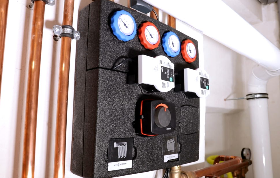

Dobre źródło ciepła (kocioł pompa) to bardzo ważny, ale jednak tylko jeden z elementów instalacji grzewczej. Żeby przekazać ciepło do pomieszczeń będziemy potrzebować jeszcze:
  • grzejników, ogrzewania podłogowego lub innego płaszczyznowego;
  • sieci rur, pompy, rozdzielaczy, zaworów i pozostałej armatury;
  • odpowiedniego sterowania wytwarzaniem i dystrybucją ciepła.
Błędy popełnione przy doborze któregokolwiek z tych elementów mogą po prostu zepsuć funkcjonowanie systemu grzewczego.

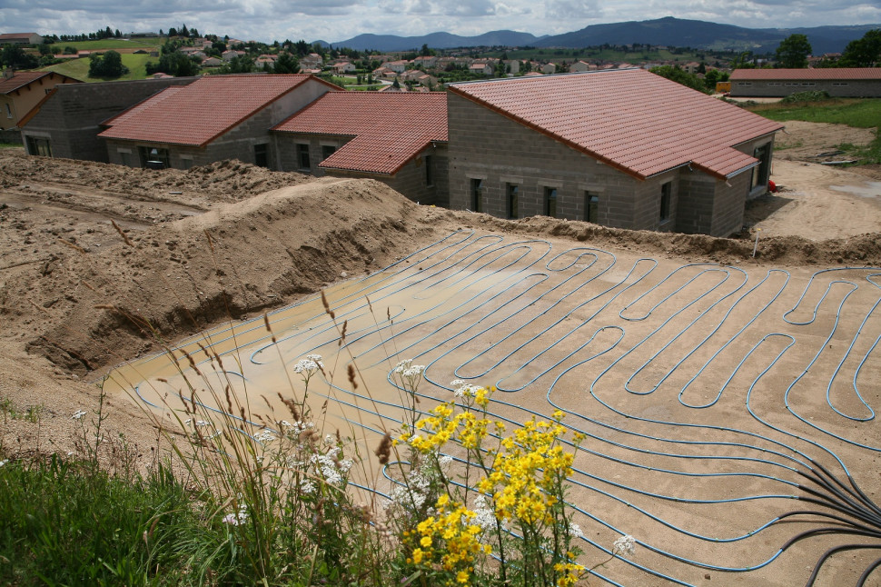

Ogrzewanie podłogowe to tak naprawdę zupełnie różne systemy. Najważniejsze jest oczywiście to czy zdecydujemy się na system wodny czy elektryczny.
W pierwszym wariancie przez rurki ukryte w podłodze przepływa woda podgrzewana przez kocioł lub pompę ciepła. Najpopularniejsza jest wersja z rurkami zatopionymi w dość grubej warstwie wylewki podłogowej - jastrychu cementowego lub anhydrytowego. Oznacza to bardzo dużą bezwładność cieplną - temperatura we wnętrzach będzie rosnąć lub spadać powoli. Trzeba to koniecznie uwzględnić w sposobie sterowania. Chętnie stosuje się tzw. automatykę pogodową, która reaguje z wyprzedzeniem już na zmiany temperatury zewnętrznej, które nie są jeszcze odczuwalne we wnętrzach. Pozwala to w pewnym stopniu skompensować powolność reakcji takiej podłogi.
Drugi istotny czynnik przy takim sposobie wykonania podłogi to jej bardzo duża masa, którą trzeba uwzględnić już na etapie obliczeń konstrukcyjnych budynku. Dlatego powstały też rozmaite lekkie konstrukcje wodnego ogrzewania podłogowego, Tam najczęściej stosuje się lekkie, odpowiednio wyprofilowane płyty do ułożenia rurek, a następnie przykrywa je tzw. suchym jastrychem, czyli płytami cementowo-włóknowymi lub gipsowo-włóknowymi. To rozwiązanie popularne przede wszystkim przy remontach. Mała masa oznacza nie tylko mniejsze obciążenie stropów, ale też znacznie mniejszą bezwładność cieplną. Taka podłoga znacznie szybciej reaguje na zmiany temperatury.

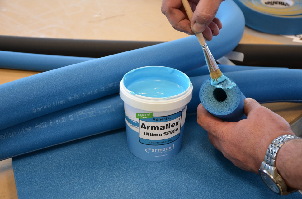

Izolacja rurociągów instalacji centralnego ogrzewania i ciepłej wody użytkowej
Warto zadbać o dobrą izolację rurociągów instalacji centralnego ogrzewania i ciepłej wody użytkowej. Inaczej będą w niekontrolowany sposób oddawać dużą ilość ciepła do otoczenia. Jeżeli takie rury biegną przez pomieszczenia nieogrzewane lub ogrzewane tylko w niewielkim stopniu (garaż, piwnica, strych) będzie to tracenie energii za którą płacimy. (fot. Armacell)
