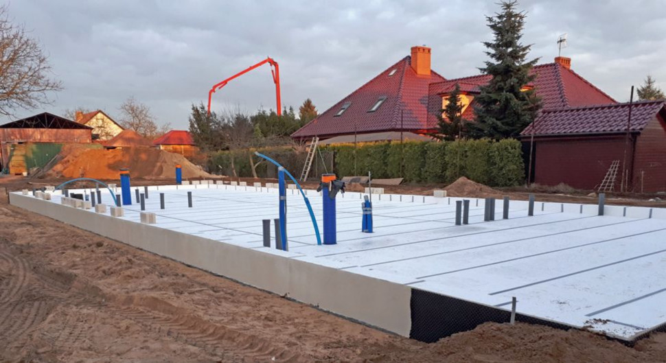

Płyta fundamentowa domu pasywnego wykonana ze styropianu firmy ARBET

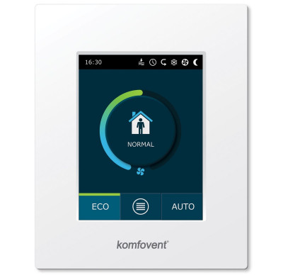

Panel do sterowania intensywnością wymiany powietrza
Dobre sterowanie intensywnością wymiany powietrza to nie tylko kwestia komfortu ale i kosztów eksploatacji domu. (fot. Ventia)

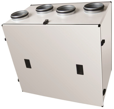

Centrala wentylacyjna z odzyskiem ciepła
Centrala wentylacyjna z odzyskiem ciepła to po prostu standard w energooszczędnym budynku. (fot. Klima-Therm)
