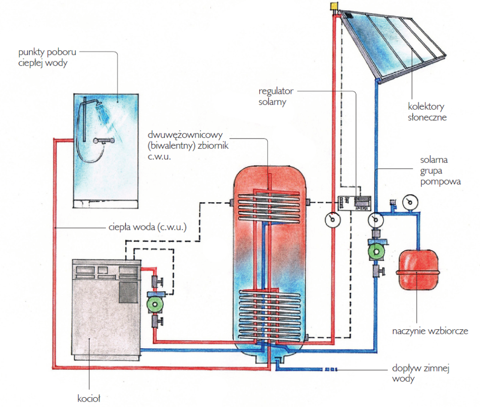

Budowa instalacji solarnej - schemat
Wiele osób pewnie zacznie się w tym momencie zastanawiać, czy dodając więcej kolektorów, nie da się całkowicie wyeliminować konwencjonalnego źródła ciepła? Otóż nie. W niesprzyjających zimowych warunkach, przy pochmurnej pogodzie i mrozie, temperatura kolektorów jest zbyt niska. W efekcie mała instalacja z 2 kolektorami podgrzeje nam np. 200 l wody z 10°C do zaledwie 20°C. Zaś 10 razy większa (20 kolektorów) będzie w stanie podgrzać wodę też jedynie do 20°C, różnica jest taka, że będziemy jej mieć 10 razy więcej. Ani litra nie podgrzejemy zaś do 50°C, bo takiej temperatury nie osiągnie sam kolektor.
W powiększaniu instalacji pracującej na potrzeby c.w.u. jest więc granica. Przede wszystkim trzeba brać pod uwagę wzrost kosztów jej budowy, pamiętając, że korzyści stają się coraz mniejsze. Drugi czynnik to nadprodukcja ciepła w sezonie letnim. Bo co odbierze nadmiar ciepła? Mało kto ma przydomowy basen.

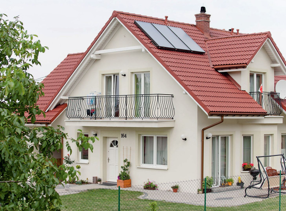

Kolektory słoneczne na dachu
Na potrzeby przygotowania ciepłej wody użytkowej wystarczą 2-3 kolektory. (fot. Hewalex)
Te dwa czynniki - koszty i problem z nadmiarem ciepła w lecie - spowodowały, że kolektory są tylko sporadycznie stosowane do ogrzewania budynków. Tego typu instalacje muszą być duże (przynajmniej kilkanaście kolektorów), bo zimą trafia do nas bardzo mało słońca. W praktyce służą raczej do dogrzewania pomieszczeń w okresach przejściowych, czyli wiosną i jesienią.
Reasumując, technicznie i ekonomicznie uzasadnione w domach jednorodzinnych są w większości sytuacji małe instalacje - z kolektorami pracującymi na potrzeby c.w.u. i zapewniające pokrycie ok. 60% energii niezbędnej na ten cel.

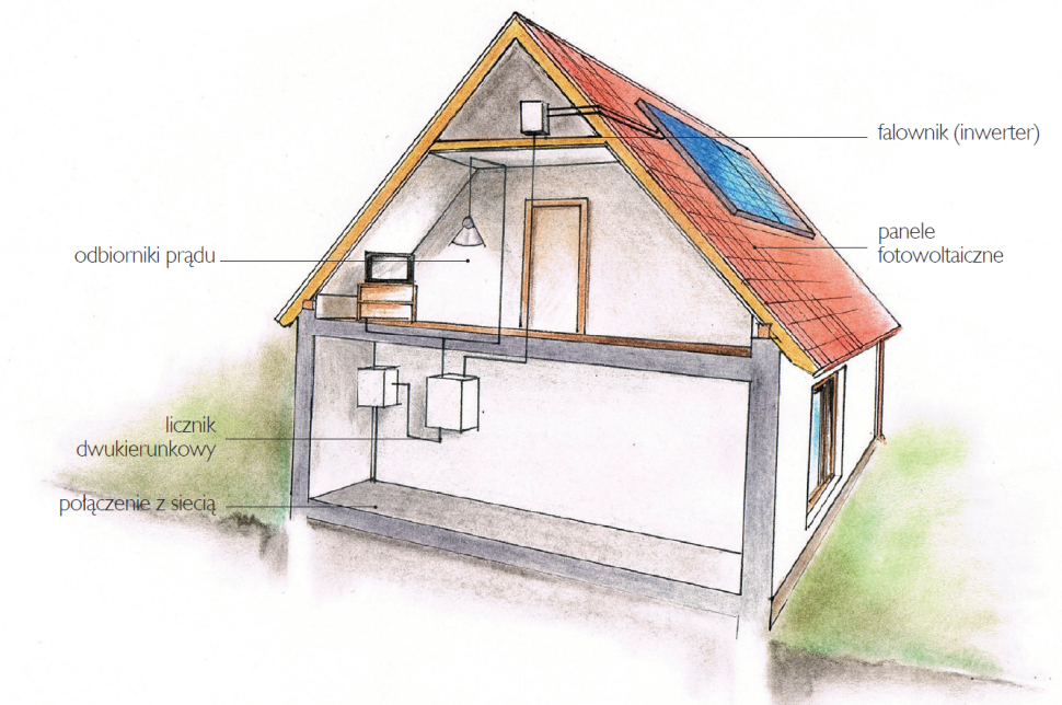

Trzeba jednak od razu zaznaczyć, że możliwości wykorzystania prądu na miejscu, w momencie jego wytworzenia, są ograniczone. Przede wszystkim dlatego, że nie ma nas w domu przez dużą część dnia. Ponadto przeznaczenie prądu na potrzeby przygotowania c.w.u. lub ogrzewania pomieszczeń, jeżeli zwykle wykorzystujemy inny nośnik energii, jest ekonomicznie nieuzasadnione. W małych domowych instalacjach najkorzystniejszym wariantem jest z reguły oddawanie nadmiaru energii do sieci. Trafia tam przeważnie 50-70% energii wytworzonej w takich układach.
Zgodnie z obowiązującym prawem (tzw. ustawa OZE), z instalacji o mocy zainstalowanej do 10 kW możemy oddać nadmiar energii do sieci, następnie zaś pobrać 80% z niej bez ponoszenia opłat za przesył itp. Jeżeli moc zainstalowana jest wyższa niż 10 kW, obowiązuje mniej korzystny przelicznik 70%. Jednak w większości przypadków typowa moc domowych instalacji to 3-5 kW. Pozwala to uzyskać od 3000 do 5000 kWh energii rocznie. Najczęściej zaś roczne zapotrzebowanie na prąd nie przekracza tego poziomu i w bilansie możemy wyjść na zero.
Nie znaczy to jednak, że dzięki fotowoltaice obejdziemy się bez dostępu do sieci, będziemy mogli odciąć się od systemu elektroenergetycznego. To właśnie on staje się dla nas swoistym magazynem energii. Zasilamy go, kiedy sami mamy jej nadmiar, a gdy nam jej brakuje - czerpiemy. Rozliczenie następuje w cyklu rocznym, co jest korzystne ze względu na bardzo duże różnice pomiędzy latem i zimą.
Magazynowanie energii elektrycznej na miejscu - w akumulatorach - to raczej możliwość teoretyczna. Problemem są same akumulatory - drogie, ciężkie, niezbyt pojemne i dość mało trwałe. Ich wykorzystanie byłoby po prostu znacznie kosztowniejsze i bardziej kłopotliwe, niż współpraca instalacji fotowoltaicznej z siecią. Jeżeli już planuje się akumulatory, to tylko do zasilania urządzeń o krytycznym znaczeniu na wypadek awarii sieci. Rezerwowe zasilanie obejmuje na ogół kocioł, pompy obiegowe, system alarmowy, napęd bramy, część oświetlenia. To jednak system do użytku awaryjnego.
Instalacja fotowoltaiczna współpracująca z siecią - schemat

Solary i reszta, czyli budowa instalacji solarnej
Działanie kolektorów słonecznych nietrudno nam zrozumieć. W końcu w tym, że rozgrzewa je padające promieniowanie słoneczne nie ma niczego niezwykłego. Budowa instalacji jest, przynajmniej co do zasady, prosta, chociaż całość składa się z wielu elementów.
Elementy instalacji solarnej:
  • kolektory;
  • rury;
  • izolacja rur;
  • zasobnik ciepłej wody;
  • naczynie wzbiorcze;
  • pompa;
  • sterownik;
  • zawory i inne drobniejsze elementy.
Wszystkie są ważne dla dobrego i bezpiecznego funkcjonowania całości. Dlatego budowę systemu należy powierzyć doświadczonemu fachowcowi i to nawet wówczas, gdy kupujemy typowy, gotowy zestaw od producenta. Wbrew pozorom niejedno można jeszcze zepsuć brakiem wiedzy lub staranności. Ostatecznie jednak działanie całości polega na tym, żeby uruchomić pompę obiegową, kiedy sterownik wykryje, że różnica temperatury pomiędzy płynem solarnym w kolektorach i wodą w zasobniku c.w.u. jest wystarczająco duża, aby wymiana ciepła pomiędzy nimi była efektywna.
Niedocenianym elementem jest zasobnik c.w.u. Przede wszystkim musi on być większy niż ten współpracujący z kotłem. Typowa pojemność dla 4 osób to 300 l. Zbiornik nie może być zbyt mały, bo wtedy nie będzie w stanie odebrać latem całego ciepła z kolektorów. Z drugiej jednak strony - z wielkością też nie należy przesadzać, bo gdy zastosujemy np. 500 l, częściej trzeba będzie dogrzewać wodę kotłem lub grzałką. Po prostu zamiast ciepła, będzie zaledwie letnia.
Zbiornik c.w.u.
Zbiornik c.w.u. to jeden z najważniejszych elementów instalacji. Zarówno zbyt mały, jak i zbyt duży przysporzy problemów. (fot. Galmet)
Ponadto kolektory muszą zawsze współpracować z innym źródłem ciepła (kotłem, grzałką elektryczną, pompą ciepła) niezależną od słońca. Nawet latem zdarzają się kilkudniowe okresy bez słońca, kiedy kolektory nie dadzą dość energii. W chłodniejszych porach roku drugie źródło ciepła jest zaś po prostu niezbędne - kolektory wstępnie podgrzewają wodę, jednak do osiągnięcia użytecznej temperatury trzeba ją jeszcze podgrzać.

W ogniwach powstaje prąd stały, podczas gdy prawie wszystkie domowe sprzęty oraz sieć wymagają prądu przemiennego. Do jego przetworzenia potrzebny jest falownik (inwerter), stanowiący jeden z droższych elementów instalacji. Niekiedy zamiast jednego falownika stosuje się kilka mniejszych (mikrofalowników). Jest to uzasadnione szczególnie gdy warunki pracy poszczególnych modułów się różnią - zainstalowano je na innych połaciach dachu, okresowo zacienia je komin itd. Ma się rozumieć, że budowa instalacji solarnej wymaga fachowości i doświadczenia. Powinno ją poprzedzić wykonanie projektu.
