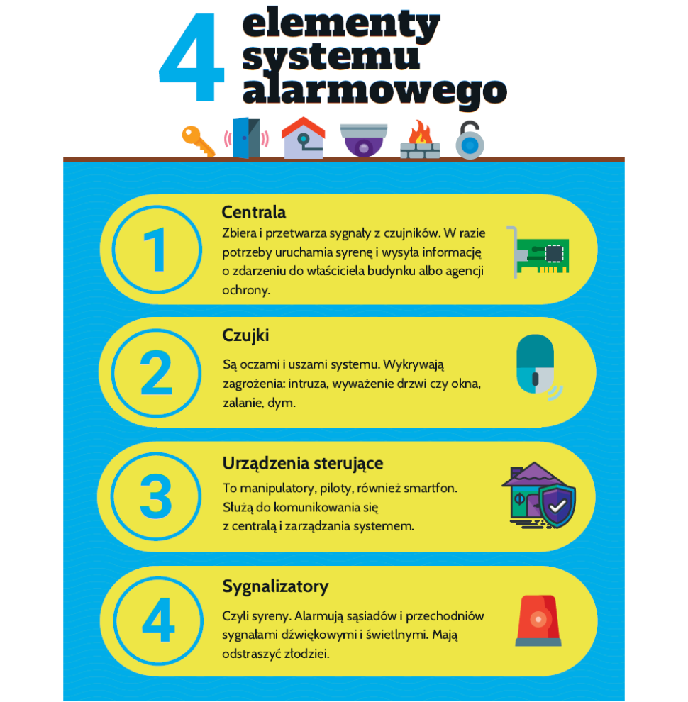

Infografika: 4 elementy systemu alarmowego

Podstawowe elementy systemu alarmowego to centrala, czujki, manipulator, sygnalizator (czyli syrena). W bardziej rozbudowanych pojawia się więcej urządzeń oraz dodatkowe elementy (przyciski antynapadowe, bariery podczerwieni, ochrona peryferyjna).
Najważniejszy jest ten element, który oglądamy najrzadziej. Czyli centrala, będąca mózgiem każdej instalacji alarmowej. To ona zbiera i przetwarza sygnały z czujników. Rejestruje zdarzenia (aktywacja/dezaktywacja systemu, wzbudzenie alarmu, awarie). W razie potrzeby uruchamia syrenę i wysyła informację o włamaniu do właściciela budynku albo agencji ochrony. Bardziej rozbudowane centrale mogą zarządzać rozmaitymi funkcjami automatyki domowej (czyli inteligentnym domem). Wszystkie powinny być dobrej jakości, od sprawdzonego producenta.
W zależności od potrzeb wybieramy sprzęt umożliwiający utworzenie instalacji przewodowej, bezprzewodowej lub hybrydowej (będącej połączeniem dwóch wcześniejszych). W obudowie centrali znajduje się też akumulator podtrzymujący pracę systemu w wypadku zaniku zasilania. Próba jej otwarcia (poza trybem serwisowym) kończy się wywołaniem alarmu.
Oczami i uszami systemu, wykrywającymi zagrożenia (intruza, ale także np. zalanie), są czujki, które omówimy nieco dalej.

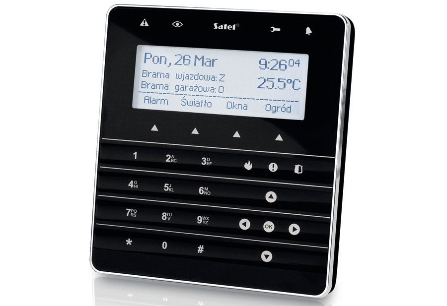

Do komunikowania się z centralą i zarządzania systemem (zmieniania ustawień, uzbrajania i rozbrajania itp.) służą urządzenia sterujące. To manipulatory i piloty. W Polsce, w domach jednorodzinnych, raczej nie używa się kart zbliżeniowych i breloków.

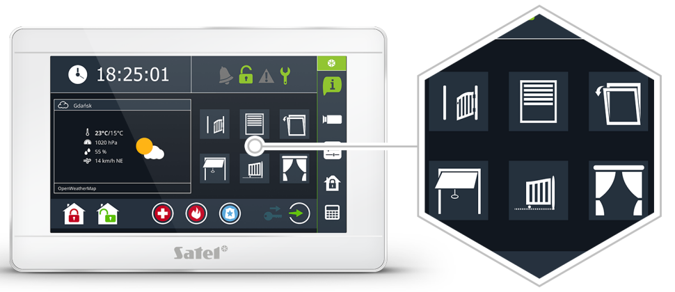

Manipulatorem może być prosta, analogowa klawiatura, albo nowoczesne urządzenie z dotykowym ekranem, pokazujące stan każdej z czujek, obraz z kamer itd. Umieszcza się je przy drzwiach wejściowych, a w domach z piętrem wygodnie jest mieć drugi manipulator na górnej kondygnacji, np. blisko sypialni.
Manipulator z wyświetlaczem LCD
Manipulator z wyświetlaczem LCD (fot. Satel)
Manipulator z dotykowym ekranem, umożliwiający zarządzanie funkcjami domu inteligentnego
Manipulator z dotykowym ekranem, umożliwiający zarządzanie funkcjami domu inteligentnego (fot. Satel)

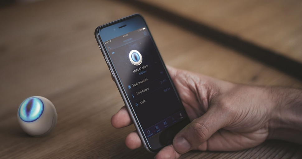

Systemem alarmowym - korzystając ze specjalnych aplikacji - da się też zarządzać przez Internet z urządzeń mobilnych (np. smartfona).
Sygnalizatory dzielą się na zewnętrzne i wewnętrzne. Te pierwsze, montowane w widocznym miejscu, na elewacji budynku, mają odstraszać złodziei. Jeśli dojdzie do włamania, alarmują sąsiadów i przechodniów sygnałami dźwiękowymi i świetlnymi. Stosowane rzadziej wewnętrzne mają zdezorientować intruza dźwiękiem o wysokim natężeniu.
Systemem alarmowym można zarządzać także z urządzeń mobilnych
Systemem alarmowym można zarządzać także z urządzeń mobilnych. (fot. Fibaro)

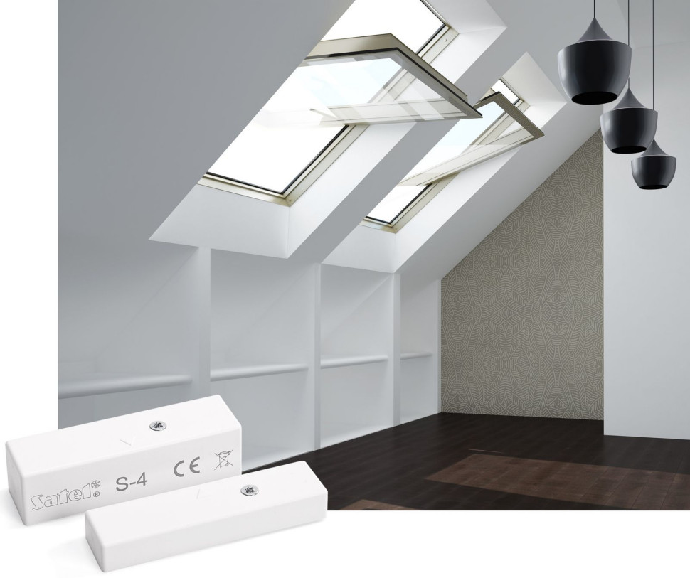

Występują w wielu rodzajach. Najprostsze, magnetyczne sygnalizują otwarcie lub wyważenie drzwi i okien. Alarm załącza się, gdy magnes na skrzydle okna traci kontakt ze znajdującym się na ościeżnicy kontaktronem. Czujnik zakłada się tak, żeby reagował nawet na niewielkie otwarcie skrzydła. Z drugiej strony należy zachować możliwość uchylania okien uchylnych.
Czujka magnetyczna kontaktronowa
Czujka magnetyczna kontaktronowa (fot. Satel)

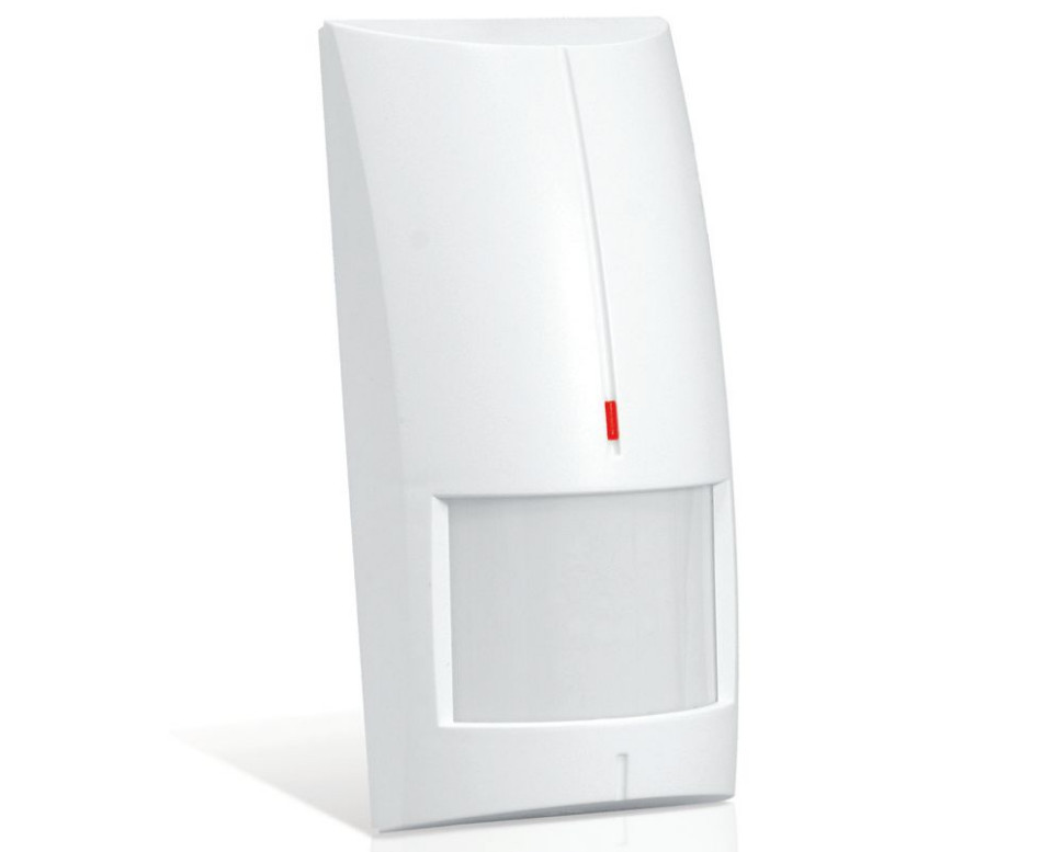

W pomieszczeniach narażonych na nagłe skoki temperatury (np. w salonie z kominkiem), czujka PIR może generować fałszywe alarmy, dlatego lepiej zaplanować tam mniej podatne na błędy czujki dualne. Te są zbudowane z dwóch detektorów, z których każdy działa na innej zasadzie - najczęściej jest to pasywna czujka podczerwieni i mikrofalowa (PIR+MW). Sygnał do centrali wysyłany jest tylko wtedy, gdy oba tory detekcji wykryją intruza.
Czujka dualna, zbudowana z czujnika podczerwieni PIR i mikrofalowego
Czujka dualna, zbudowana z czujnika podczerwieni PIR i mikrofalowego (fot. Satel)

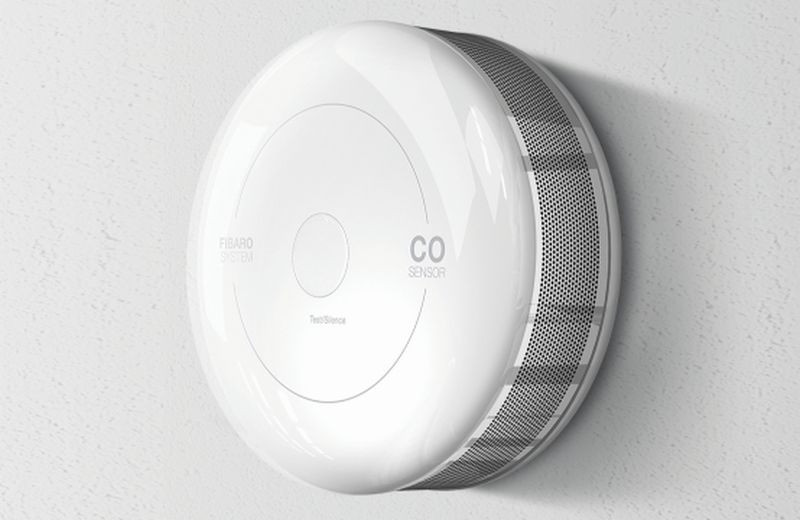

Do instalacji alarmowej podłącza się także inne czujki, nie tylko antywłamaniowe, np. czujniki gazu, czadu, zalania.
Czujnik czadu
Czujnik czadu (fot. Fibaro)
