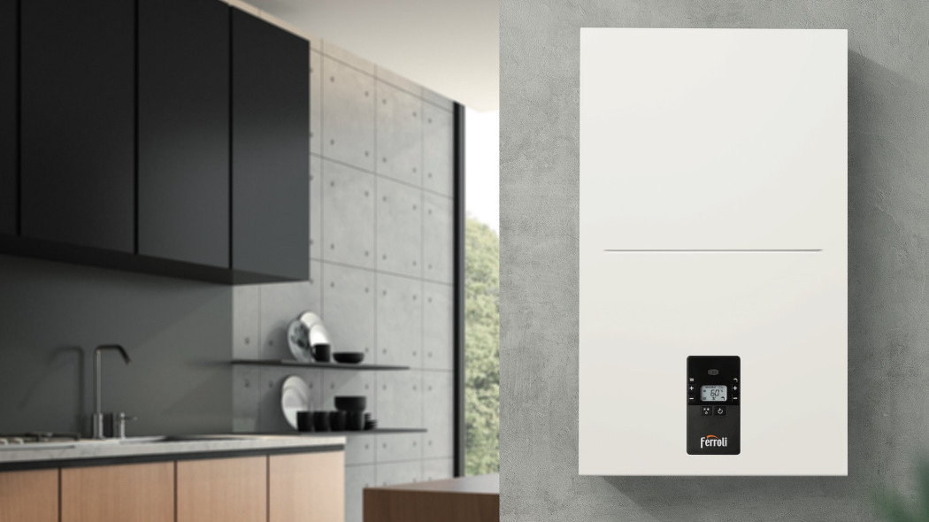

Kocioł gazowy bez zasobnika c.w.u. jest bardzo mały i lekki, wielkości szafki kuchennej, fot. FERROLI

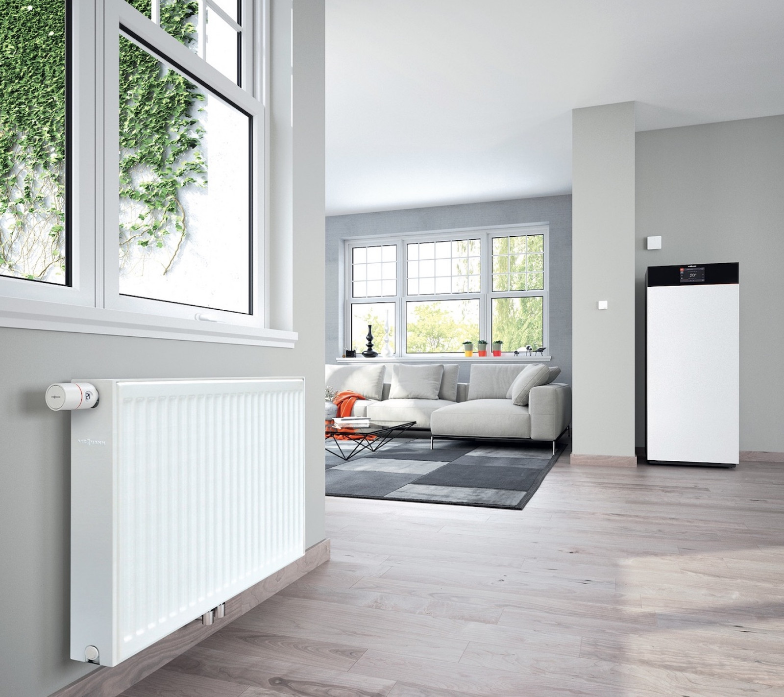

Typowe grzejniki płytowe sprawdzą się w instalacji właściwie z każdym rodzajem kotła, fot. VIESSMANN

Nie ma idealnych źródeł ciepła, chociaż ich sprzedawcy twierdzą coś przeciwnego. W rzeczywistości każdy wariant ma mocne i słabe strony. Od lat ogromną popularnością cieszą się kotły gazowe. Za ich pomocą można skutecznie ogrzewać właściwie każdy dom - o lepszym lub gorszym standardzie ocieplenia, zarówno z tradycyjnymi grzejnikami jak i niskotemperaturową instalacją podłogową. Ponadto kocioł gazowy zajmuje niewiele miejsca, mniej więcej tyle co mała wisząca szafka kuchenna. Co ważne, nie trzeba na niego wydzielać kotłowni, gdyż można go umieścić również w kuchni, łazience, wiatrołapie, czyli tzw. pomieszczeniach nieprzeznaczonych na stały pobyt ludzi. Taka lokalizacja nie jest przy tym uciążliwa, bo kotły gazowe nie wymagają obsługi i pracują czysto - nie trzeba przynosić opału, usuwać popiołu itp.

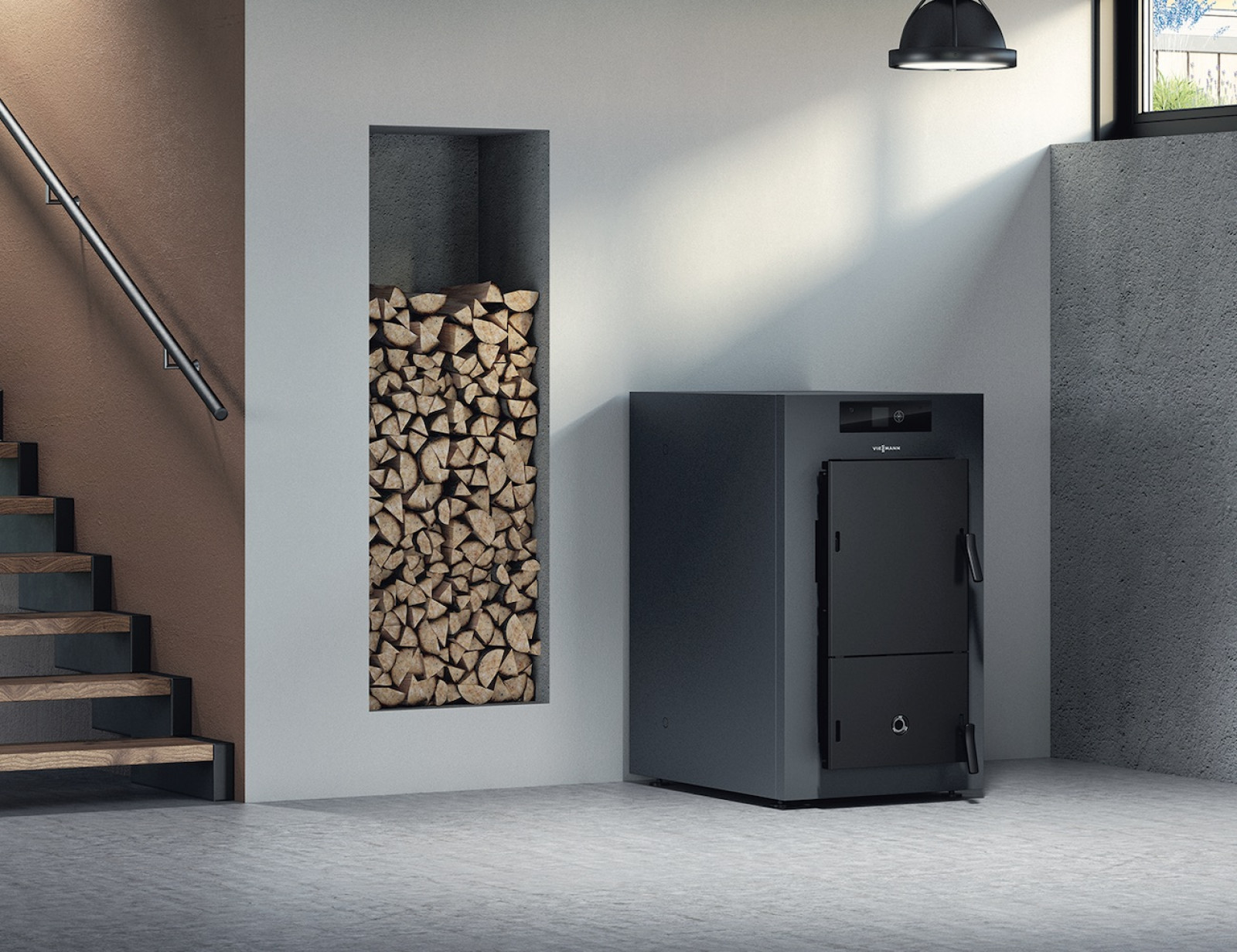

Do wad wszystkich kotłów na paliwa stałe trzeba zaś zaliczyć konieczność wydzielenia kotłowni. Teoretycznie wprawdzie urządzenia o mocy do 10 kW włącznie można zamontować choćby w kuchni, jednak nie jest to praktyczne rozwiązanie, choćby ze względu na popiół i konieczność uzupełniania opału. Trzeba jednak przy tym uczciwie przyznać, że to właśnie wśród kotłów na paliwa stałe najbardziej widać postęp jaki dokonał się przez dwie ostatnie dekady. To zupełnie inny świat niż w przypadku prostych kotłów zasypowych.

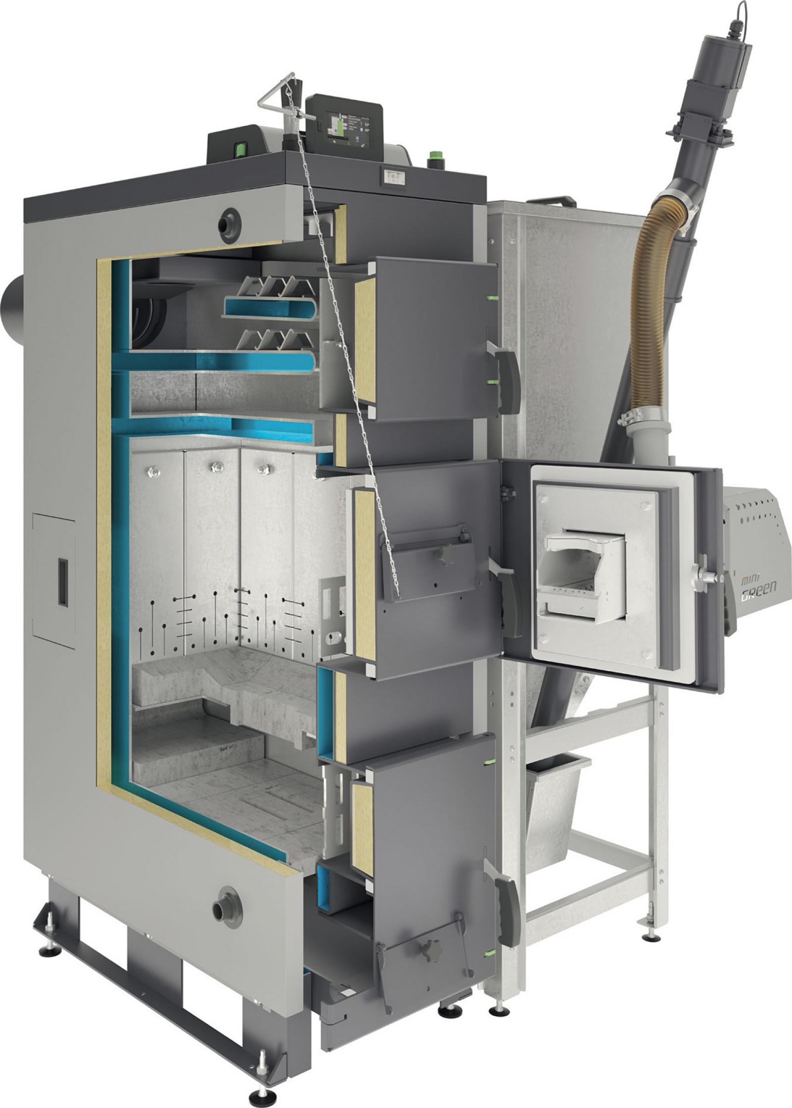

Więcej niż jedno paliwo - zalety kotłów dwupaliwowych
Ostatnia zima udowodniła, że również użytkownicy kotłów na pellety muszą się liczyć z jego okresowym niedoborem oraz gwałtownym wzrostem cen pelletu. Warto mieć na uwadze, że kilka lat wcześniej (w 2022 r.) mieliśmy potężny niedobór węgla. Natomiast obecnie, w związku z wojną w Iranie, również rosną ceny praktycznie wszystkich paliw, nie tylko gazu i oleju opałowego. W związku z tym warto pomyśleć o możliwości wykorzystywania więcej niż jednego paliwa. Tym bardziej, że nie musi to wcale oznaczać konieczności instalowania dwóch kotłów. Rośnie bowiem oferta rynkowa kotłów dwupaliwowych - zwykle na pellety oraz drewno kawałkowane.

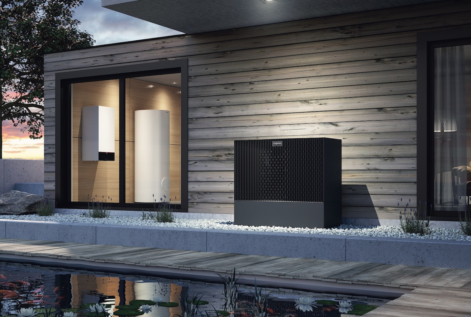

Pompy ciepła działają zupełnie inaczej niż kotły. Koniecznie trzeba uwzględniać ich specyficzne cechy zarówno przy doborze, jak i w trakcie późniejszej eksploatacji, fot. VIESSMANN
Generalnie, łatwiej jest ogrzewać dom duży, ale równocześnie dobrze ocieplony, niż mały, lecz pozbawiony ocieplenia. Analogicznie, pożądane jest ogrzewanie niskotemperaturowe, a więc takie, gdy temperatura wody w obiegu c.o. jest niska i wynosi ok. 40°C. Z tego względu najbardziej zalecane jest ogrzewanie podłogowe, w którym duża powierzchnia przekazywania ciepła rekompensuje niezbyt wysoką temperaturę podłogi.
