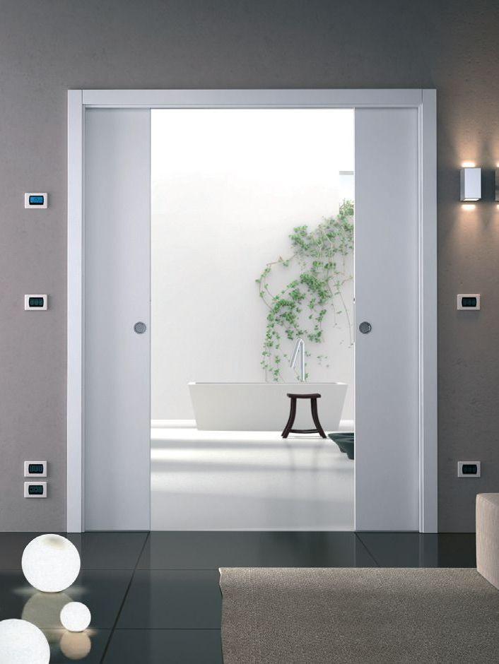

Szerokie drzwi dwuskrzydłowe po otwarciu pozwalają uzyskać dużą przestrzeń. Gdy zachodzi potrzeba, można je zamknąć i całkowicie oddzielić pomieszczenia. (fot. Eclisse)

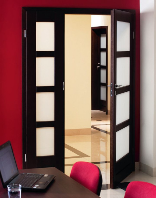

Tradycyjne drzwi uchylne zawieszane na dwóch lub trzech zawiasach należą do najpopularniejszych. Dostępne są jako pełne, z rozmaitymi przeszkleniami oraz szklane. Jeśli chodzi o kierunek ruchu skrzydeł - obydwa otwierają się w tę samą stronę. Standardowa łączna szerokość wersji dwuskrzydłowych wynosi 120, 140 albo 160 cm. Za typową wysokość przyjmuje się 203 cm. Wyższe nabędziemy na zamówienie. Pamiętajmy, że nie każdy model da się w razie potrzeby skrócić - warto dopytać o to sprzedawcę. Dobrym rozwiązaniem jest zamontowanie w podłodze specjalnego stopera, dzięki któremu można unieruchamiać jedno skrzydło, co gwarantuje całej konstrukcji drzwi większą stabilność.
Drzwi rozwierne złożone z dwóch skrzydeł
Tradycyjny charakter mają drzwi rozwierne złożone z dwóch skrzydeł. (fot. Cal)

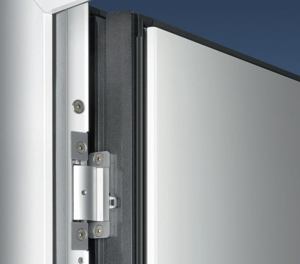

Zawias w drzwiach uchylnych
Drzwi uchylne zwykle osadza się na dwóch zawiasach - górnym i dolnym (w przypadku dużych skrzydeł stosuje się niekiedy trzeci). Nie oszczędzajmy na okuciach, ponieważ to one zapewniają bezproblemowe otwieranie i zamykanie się drzwi. (fot. Hörmann)

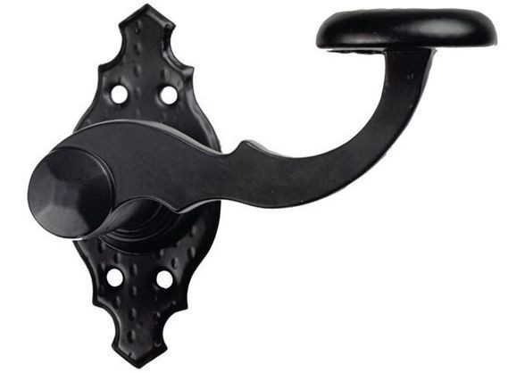

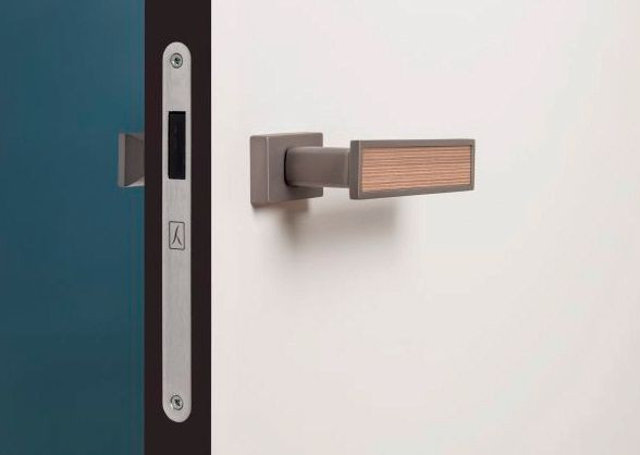

Znajdziemy też takie, które pozwalają z tradycyjnych drzwi zrobić wahadłowe - zamykające się samoczynnie i uchylające w obie strony. Wybór klamek jest spory i w zależności od stylu wnętrz, możemy zdecydować się na te o prostym nowoczesnym wzornictwie, w stylu retro czy też bogato zdobione. Produkowane są ze stali nierdzewnej, aluminium lub mosiądzu, zaś powierzchnia bywa błyszcząca, matowa, niklowana, patynowana, a nawet pozłacana. Na rynku znajdziemy również modele łączone ze szkłem, drewnem bądź kolorową żywicą. W przypadku drzwi szklanych zamiast klamki często jest tzw. pochwyt.
Sposób ukształtowania krawędzi drzwi decyduje o tym, czy są przylgowe czy bezprzylgowe. Te pierwsze mają na krawędziach specjalne pionowe wycięcia zwiększające powierzchnię przylegania do ościeżnicy. Po zamknięciu część skrzydła jest schowana w futrynie, a część nachodzi na nią tworząc uskok. W przypadku modeli bezprzylgowych takich wycięć nie ma, a po zamknięciu znajdują się w jednej płaszczyźnie z ramą. Ich zawiasy są prawie niewidoczne. Jeżeli ościeżnica jest zlicowana ze ścianą, całe drzwi niejako się z nią zespala. Takie rozwiązanie nadaje wnętrzu nowoczesnego charakteru.
Istotnym elementem wersji uchylnych są klamki, które powinny pasować do stylistyki skrzydeł. (fot. z lewej: Vox, fot. z prawej: Agas)

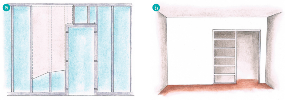

Rozwiązanie takie najlepiej przewidzieć już na etapie projektowania budynku i osadzić w ścianie specjalną kasetę (do której chowa się skrzydło). Z powodzeniem można je również zamontować w użytkowanym już domu, wybierając np. wersję naścienną. Producenci oferują dziś wiele rozwiązań, zarówno pod względem wizualnym, jak i konstrukcyjnym. Nim zdecydujemy się na konkretne, dokładnie sprecyzujmy swoje wymagania, przejrzyjmy katalogi z ofertą i ewentualnie zasięgnijmy opinii architekta wnętrz. Przed zakupem warto też skalkulować łączny koszt, obejmujący wszystkie elementy systemu. Naścienny będzie tańszy od tego ze skrzydłem chowanym w kasecie, ponadto można pokusić się o samodzielne przeprowadzenie jego instalacji. W przypadku zastosowania kasety, montaż całości najlepiej zlecić firmie rekomendowanej przez wytwórcę.
Rysunek: Drzwi mogą chować się w ściance zbudowanej z płyt g-k (a) albo w specjalnej kasecie (b)
Drzwi mogą chować się w ściance zbudowanej z płyt g-k (a) albo w specjalnej kasecie (b).
Drzwi chowane w ścianie
Nadają wnętrzom nowoczesności i optycznie powiększają przestrzeń. Po otwarciu są niewidoczne i nie zabierają miejsca wzdłuż ściany, więc można swobodnie ustawiać przy niej meble. Jest to praktyczne rozwiązanie, ułatwiające aranżację pomieszczeń. Nie zapominajmy jednak, że dobudowana do ściany kaseta zmniejsza pomieszczenie. Różnicę odczujemy zwłaszcza, jeśli dysponujemy małym metrażem. Systemy z drzwiami chowanymi stosowane są zarówno w przypadku wąskich otworów drzwiowych, jak i bardzo szerokich, nawet 4 m, oraz półokrągłych.
Kasetę można utworzyć z płyt gipsowo-kartowych montowanych do stelaża, jednak najwygodniej zastosować gotowy model. Produkty takie montuje się zarówno na etapie murowania przegrody, jak i wtedy, gdy trzeba dostawić kasetę do istniejącej ściany. Na rynku dostępne są w dwóch wariantach - bez ościeżnicy lub z ościeżnicą i opaskami maskującymi. Nowoczesne wnętrza najlepiej współgrają z systemami bezościeżnicowymi. Zarówno jedne, jak i drugie, wykańcza się płytami gipsowo-kartonowymi bądź tynkiem.
Drzwi chowane w ścianie mają system jezdny w postaci metalowej ramy, aluminiowej prowadnicy wyposażonej w wózki jezdne montowane w górnej części ramy, stabilizatora dolnego (prowadnika) mocowanego do podłoża, który staje się niewidoczny po osadzeniu skrzydła, a także z ograniczników (hamulców) chwytających drzwi w momencie zamykania lub otwierania. Skrzydła wyposażone są w elementy uszczelniające - listwę dociskową górną, opadający próg, adaptery i magnesy.

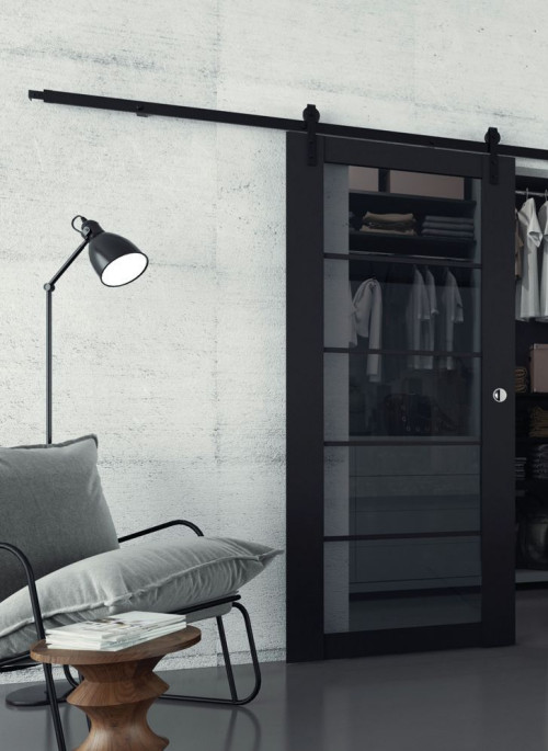

Skrzydła naścienne
Drzwi tego typu mają widoczny układ jezdny i mogą być ciekawym uzupełnieniem wnętrz w surowym stylu loftowym albo retro. Okucia i szyny - zwykle w kolorze czarnym bądź srebrnym - warto zgrać wizualnie z okuciami mebli. Skrzydło często jest stylizowane na stare. Pamiętajmy jednak, że drzwi przesuwne (zwłaszcza naścienne) w porównaniu z uchylnymi wypadają nieco gorzej pod względem izolacji akustycznej i termicznej.
Kupujemy pełny zestaw jezdny, zawierający prowadnicę, dwie rolki wraz z mocowaniami, stopery i inne niezbędne elementy. Oddzielnie dobieramy skrzydła drzwiowe. System naścienny łatwo jest zainstalować, ponieważ nie ma większej ingerencji w ścianę. Niezbędne jest jednak pozostawienie wzdłuż niej miejsca na otwieranie skrzydeł (nie można ustawiać bezpośrednio przy niej sprzętów domowych, ani zastosować mebli pod zabudowę). Wygodę codziennego użytkowania uzyskamy wtedy, gdy będziemy mieć możliwość otwierania drzwi na całą szerokość.
Drzwi przesuwne naścienne
Dość prostym w realizacji rozwiązaniem będą drzwi przesuwne naścienne, które podwiesza się do prowadnicy przytwierdzonej na górze otworu drzwiowego. (fot. Voster)

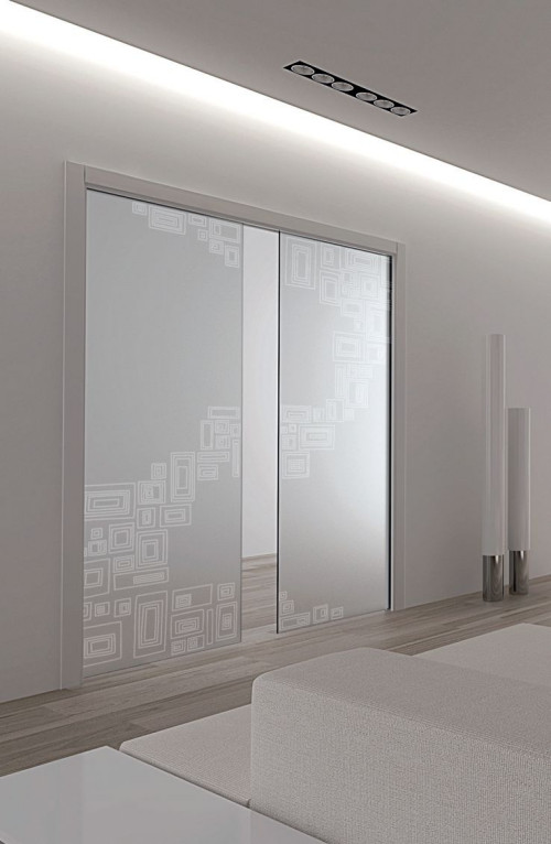

Drzwi wewnętrzne produkowane są także ze szkła - to częste rozwiązanie w przypadku modeli przesuwnych dwuskrzydłowych, które w tym wydaniu wyglądają jeszcze bardziej nowocześnie i minimalistycznie. Ponadto wizualnie łączą wnętrza i przepuszczają dużą ilość światła słonecznego, co pozwala doświetlić ciemniejsze pomieszczenie. Podobną rolę pełnią przeszklenia w drzwiach wykonanych z drewna albo płyt. Ponadto przeszklenia mogą być ciekawą dekoracją skrzydeł. Producenci stosują jedynie szkło bezpieczne - hartowane albo klejone. To pierwsze po stłuczeniu rozsypuje się na kawałki o nieostrych brzegach, zaś drugie ma folię zabezpieczającą przed rozsypaniem się zbitej tafli. Szkło może być przezroczyste, półprzezroczyste, barwione, matowe.
Drzwi dwuskrzydłowe całkowicie szklane
Coraz popularniejszym wariantem są drzwi całkowicie szklane, choć te z dużymi przeszkleniami też dobrze doświetlają pomieszczenia. (fot. Eclisse)

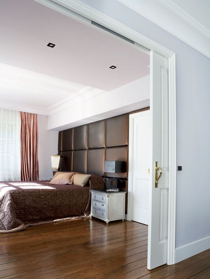

Na zdjęciu otwierającym: Drzwi przesuwne z systemem Luce marki Eclisse, które idealnie współgrają z ciepłym wystrojem wnętrza. Zamykają przestrzenie, między którymi przejścia są wyjątkowo szerokie, przystosowane dla osoby poruszającej się na wózku, i wynoszą ok. 2 m. (fot. Eclisse)
