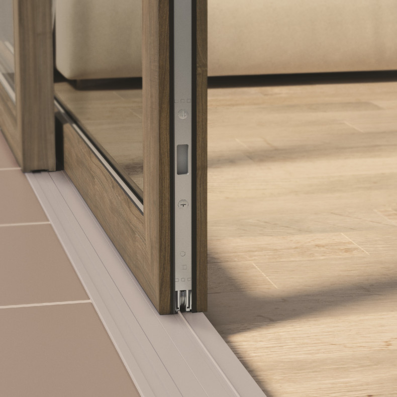

Niski próg w drzwiach tarasowych
Niski próg zapewnia wygodę użytkowania (fot. Krispol)

Aby zwiększyć wygodę korzystania z drzwi, warto pomyśleć także o dodatkowych akcesoriach i takich rozwiązaniach, jak niski próg (zapobiegający potykaniu się i ułatwiający wychodzenie na taras osobom o mniejszej sprawności ruchowej), możliwość rozszczelnienia (umożliwiająca wietrzenie pomieszczeń bez nadmiernego ich wychładzania) czy moskitiery (blokujące przedostawanie się owadów przez okna).
